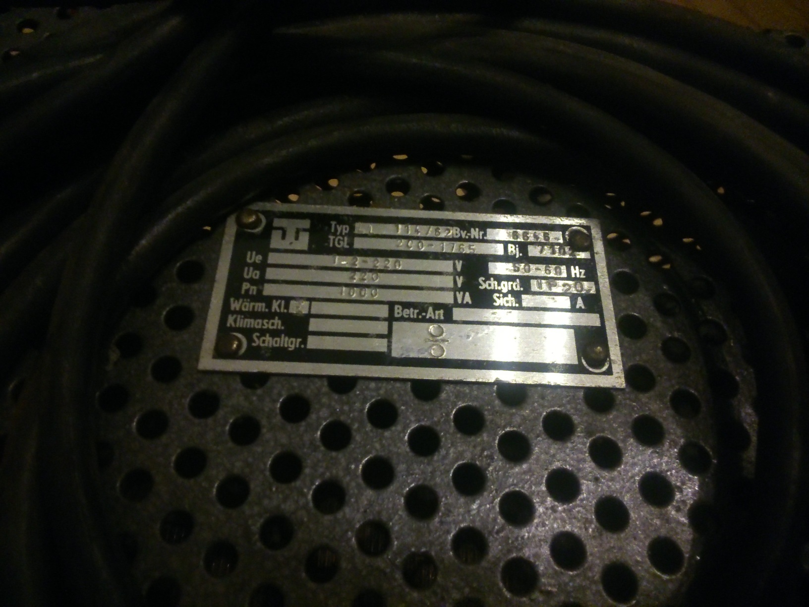

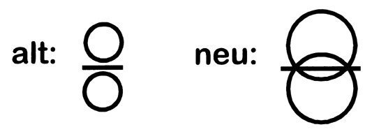

Reinhard ## schrieb: > Leider ist nicht erkennbar, ob es sich um einen > Trenntransformatoren nach DIN EN 61558-2-4 (VDE 0570-2-4) > handelt. Das macht die Einschätzung der Sicherheit > schwierig. Meiner Meinung nach sagt das Typenschild aber im Bereich unten links etwas anderes. Das ist das alte Symbol für einen Schutzisolierten Transformator...
Marcel P. schrieb: > Meiner Meinung nach sagt das Typenschild aber im Bereich unten links > etwas anderes. Das ist das alte Symbol für einen Schutzisolierten > Transformator... Da hast du recht. Obwohl das Bildsymbol wohl ehr unter rechts ist ;-)

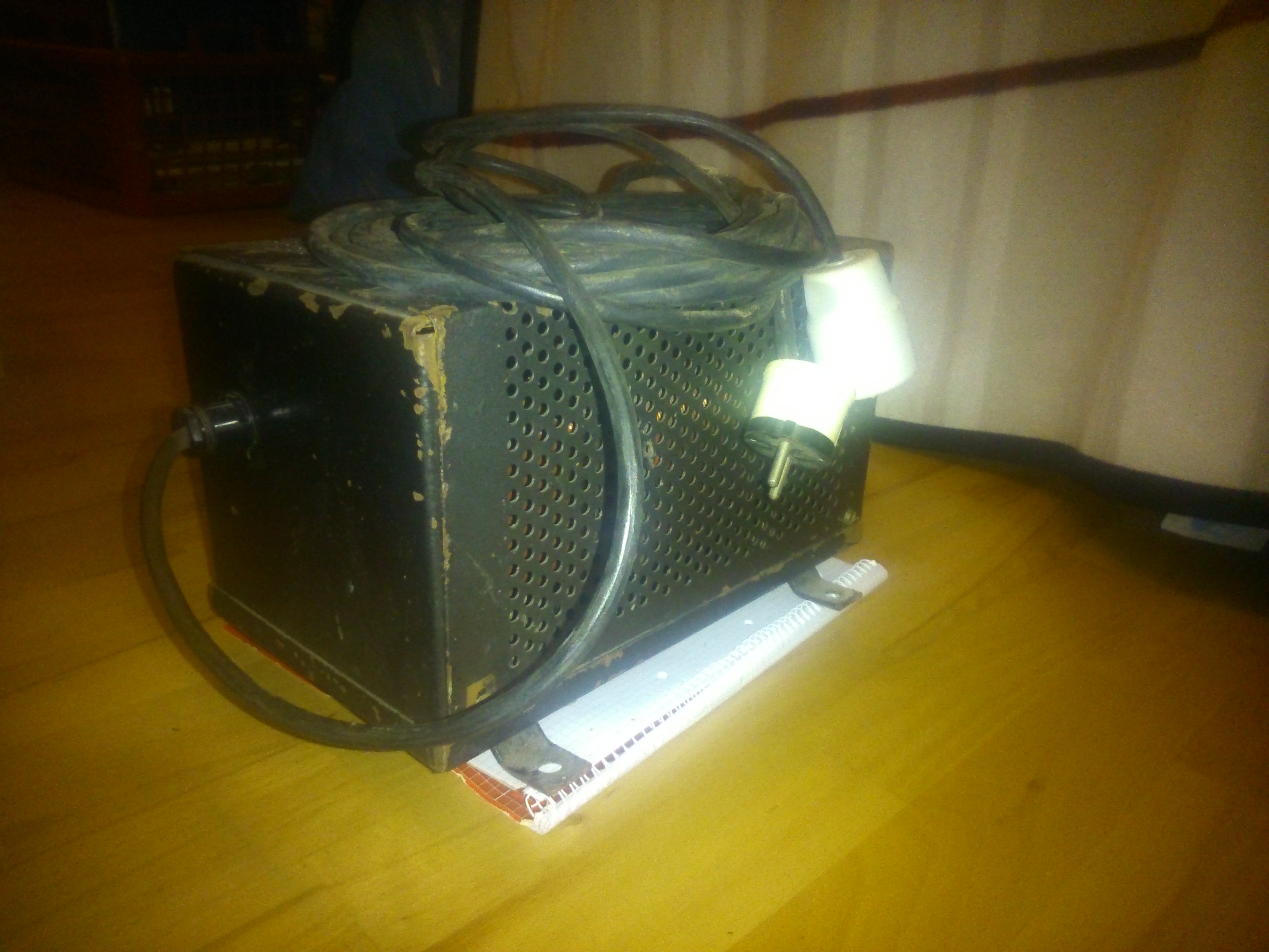

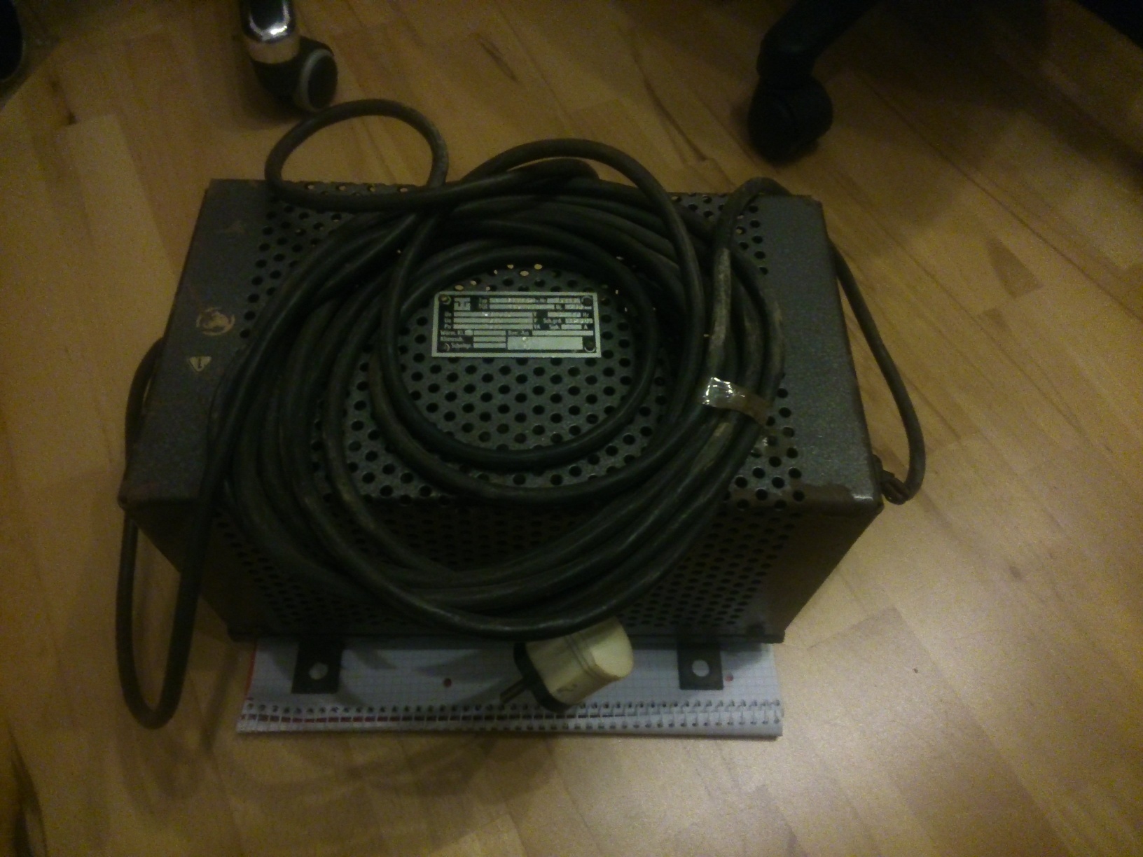

Hi, könntest du noch ein Foto von der Gehäuse-Front hochladen? Sind die 60€ VB? -Felix
Hallo Felix, Ich fotografiere heute Abend alle 4 Seiten. 10% Luft habe ich nach oben und unten ;) VG Christian
Felix schrieb: > Sind die 60€ ein guter Preis für die Leistung, wenn ich noch einen brauchen würde und keinen hätte.... @TO aber der Titel passt nicht zum Typenschild, das zeigt definitiv 220V ;) Ich weiss das derlei Technik locker im Rahmen der +-5% verträgt, aber heute wären das bei 230V~ Nennspannung 241V~ und bezogen auf 220V~ schon fast 10%. OK auch das traue ich dem Trafo zu, sollte aber nicht unerwähnt bleiben, ich kann dem ja zutrauen was ich will, ich bin weder der Käufer noch muss ich für gerade stehen.

Reinhard ## schrieb: > Da hast du recht. Obwohl das Bildsymbol wohl > ehr unter rechts ist ;-) Stimmt, habe in dem Fall stumpf nicht genau hingeschaut, nur das Symbol entdeckt :D - Mein Fehler.
