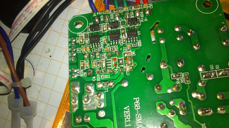

Moin! Ich habe hier diverse LED-RGB-Strahler, die alle per DMX steuerbar sind, bei einem einzigen leuchten die roten LEDs nicht so hell wie die anderen, sprich, weiß ist nicht weiß;) Dabei ist es völlig egal ob ich die ans Pult anschließe oder direkt am Strahler eine Farbe einstelle. Hat da jemand eine Idee woran es liegen könnte? Danke schonmal!
Die blauen und grünen LEDs leuchten zu hell. Entweder du vergrösserst R42, damit diese LEDs nicht mehr so hell leuchten, oder du skillst die Amper für die roten LEDs hoch.
Die blauen und grünen LEDs leuchten genau so hell wie bei den anderen 7 Strahlern, nur rot ist viel dunkler. Das sieht man im Vergleich recht deutlich;)
Wenn ALLE roten LEDs dunkler leuchten, wäre der Schaltungsteil um den Transistor, der sie ansteuert, mal einen Blick wert... und natürlich die Transe selber...
ich hab mal ein bisschen durchgemessen, es ist auf jeden fall so, dass die spannung an den roten leds deutlich geringer ist (ca. die hälfte) Ist das ein indiz für den transistor?
AS schrieb: > ich hab mal ein bisschen durchgemessen, es ist auf jeden fall so, dass > die spannung an den roten leds deutlich geringer ist (ca. die hälfte) Das ist bei den roten im Vergleich zu den blauen LEDs so. Die grünen können dazwischen liegen. Und was macht der Strom?
Was ist das denn genau für ein Strahler? Die HighPower LED PARs zb haben häufig auch eigene gesteuerte "Netzteile" pro Farbe.
http://www.thomann.de/de/stairville_mini_stage_par_7x3w_tri_black.htm diese hier. aber einzelne netzteile sinds nicht. Ich hab nochmal ein Bild angehängt, vielleicht kann da ja noch jemand was zu sagen. Sind die ICs die Transen? Und wie krieg ich das wohl am besten gemessen, ohne sie auszubauen? Danke schonmal!
AS schrieb: > Und wie krieg ich das wohl am besten gemessen, ohne sie > auszubauen? Vermutlich durch Anfassen. Wenn ein Transistor nicht mehr richtig durchschaltet, müsste die Verlustleistung irgendwo bleiben, und das wäre im Transistor ( vermutlich ein MOSFet, dieser U7), der dann heiss wird. Wenn du mal ein besseres Foto der drei Endstufen machst (von oben, nah dran und trotzdem scharf) dann kann man vermutlich noch mehr sagen. Interessant sind auch die Bezeichnungen von z.B. U7 und D6, die da die Rot Endstufe bilden.
