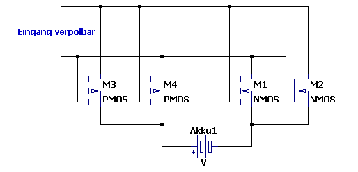

Hallo Forum! Wir haben einen Kunden, der einen Akku über 2 Kontakte laden will, die Polarität ist jedoch beliebig. Die Ladespannung ist ca. 10Volt. Erste Idee war eine Graetzbrücke, bei 3A Ladestrom muß man dann aber schon fast über Kühlung nachdenken. Nächste Idee waren 4 Mosfets, die je nach Polarität geschaltet werden. In den Simulationen gabs da aber immer einen Shot-Trough. Gibt es eine Standardschaltung für diese Anwendung?

Hi, Brigde schrieb: > Soll das heißen, das der Akku zuerst angeschlossen sein muß und dann > erst die externe Spannung angelegt werden darf. Nein. Wenn die FET-Brücke fest mit dem Akku verbunden ist, kannst du sie, wann und wie du willst, mit dem Ladegerät verbinden. Der Verbraucher muss aber direkt an den Akku angeschlossen werden, das Ladegerät über die Brücke. Der einfachste Weg ist aber ein verpolsicherer Stecker. Wenn du das elektronisch im Ladegerät machen willst, wird es erheblich komplexer. Lothar Miller schrieb: > Naja, es ist eben wie bei den bipolaren Transistoren: eigentlich ist > zwischen C und B immer eine Diode, auch wenn sie nicht gezeichnet ist... Die Dioden sind immer eingezeichnet. Grüße

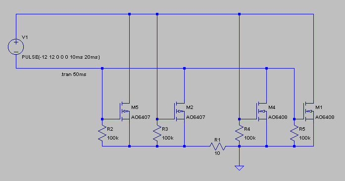

Harald Wilhelms schrieb: > So ganz klar ist mir das nicht. Du hast also einen Akku mit zwei > Klemmen und diese Klemmen sind nicht verwechselungssicher? Das > heisst, beim Anschliessen kann der Plus-Anschluss des Akkus > einmal an der einen und einmal an der anderen Klemme des Lade- > gerätes liegen? Dann brauchst Du eine Art Ablaufsteuerung, die > als erstes die Spannung des Akkus misst. Abhängig vom Ergebnis > wird dann eins von zwei Relais aktiviert, welches dann die > Ladespannung in der richtigen Polarität an die Ladeklemmen > schaltet. Wenn dann der Ladestrom ein Minimum unterschreitet, > muss dieses Relais wieder deaktiviert werden. Wir haben ein Ladegerät (boost- Wandler) der einen Akku lädt. Der Kunde hat eine elektrische Kontaktierung, die aus Handling-Gründen nicht definiert polarisiert ist. Wir müssen also vor den Laderegler eine Umschaltvorrichtung vorsehen, die immer die richtige Polarität an den Eingang liefert. Eine Graetzbrücke fällt wegen den Verlusten über den Dioden aus, eine Lösung mit Mosfets wäre am elegantesten. Im Anhang eine Lösung, die zumindest in der Simulation funktioniert. Dio Zenerdioden sind da, damit am Gate nicht die vollen 12V anliegen.

In der Simulation knallt es nicht, ich habe außen eine Rechteckspannung angelegt, der Strom(nicht dargestellt) folgt genau der Spannung über dem Widerstand.

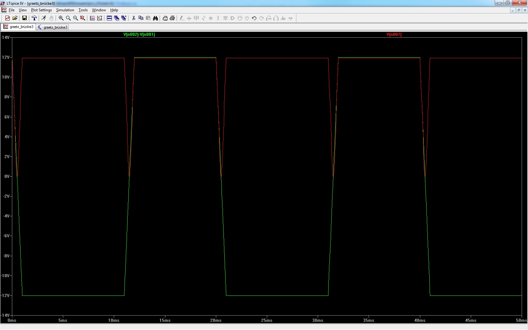

grün ist Eingangsspannung (V1) rot ist Spannung über R1
V1 Pulse(-12 12 0 0 0 10ms 20ms) also Rechteckspannung 12V bis -12V Periode 20ms 1:1 kein Serienwiderstand

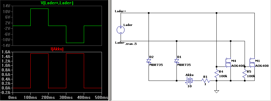

Hi, sorry, die FET-Brücke funktioniert für Akkus doch nicht richtig. Das Problem ist nicht das "Knallen", sondern das Entladen des Akkus bei abgeklemmtem Lader. Zwei Dioden sind doch notwendig, sparrt aber immer noch 40% Verluste. Grüße

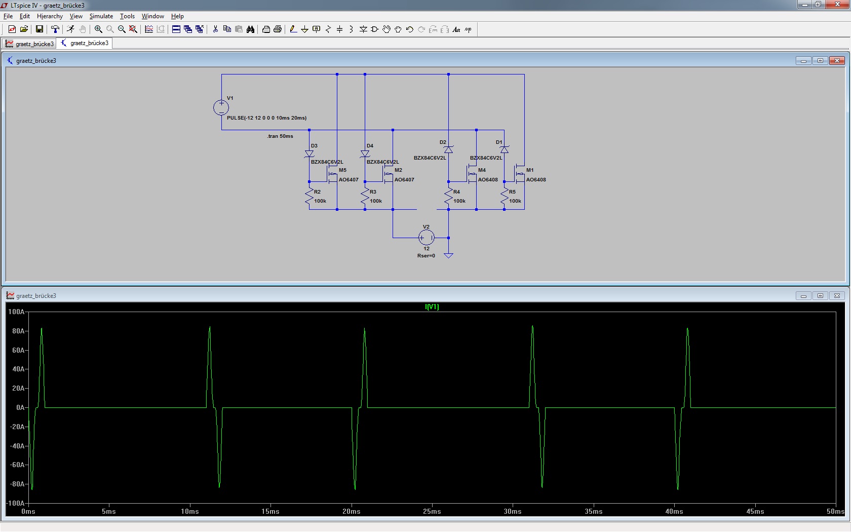

foo schrieb: > Ja es wird einfach knallen, wenn das Ladegerät falschrum angeschlossen > wird. > > Erst wenn es ihm gelingt den Eingang gegen den Willen des Akkus > umzupolen, wird auch die Brücke umgesteuert. Ich habe mal in der Simulation R1 durch eine Spannungsquelle ersetzt, bei Umschalten gibt es Spannungsspitzen von 80A, d.h. der Akku darf auf keinen Fall direkt mit der Graetzbrücke verbunden sein, weil diese sich dann ihren Zustand "merkt" Unser Laderegler gibt die Akkuspannung nicht an den Eingang weiter, sollte also funktionieren.

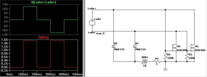

Treiber schrieb: > Zwei Dioden sind doch notwendig, sparrt aber immer noch 40% Verluste. > Grüße Die beiden Dioden kann man sparen, wenn man den Akku noch mit einer Diode entkoppelt (diese Diode stellt vereinfacht unseren Laderegler da). Siehe Anhang
