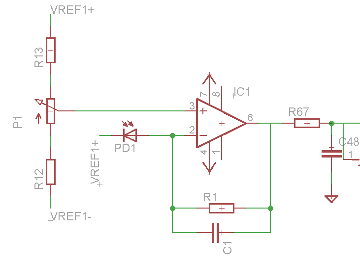

Ich will das Signal einer Photodiode zum Eingang eines
Transimpedanzverstärkers führen.
Problem dabei: Das Verbindungskabel ist ca 40 cm lang und das
Stromsignal der Fotodiuode ist ja bekanntermaßen sehr klein. Ich suche
ide beste Lösung, wie ich das Kabel (die Leitungen) an der Platine
(darauf befindet sich der Transimpedanzverstärker) befestigen kann,
damit das SIgnal optimal übertragen wird.
Ich habe bedenken wegen eines möglichen (relativ) hohen
Übergangswiderstandes eines Steckkontaktes. Ich meine, eine
Lötverbindung müsste ja hier den besten Kontakt gewährleisten. oder? Ist
der Übergangswiderstand einer Steckverbindung höher als wenn das Kabel
angelötet wird?
Oder mache ich mir hier umsont Gedanken und es ist egal was ich
verwende?
Danke!

von Falk B. (falk)
@ Fritz Ph. (Gast)
>gering wie möglich gehalten werden. Welches Kabel könnte man hier für
>eine optimale Übertragung nehmen? Würdet ihr hier geschirmte Kabel
>verwenden?
Koaxkabel mit Luftdielektrilum, das hat die geringste Kapazität.
Wenns nicht ganz so kritisch mit der Bandbreite ist, geht auch normales
Koaxkabel ala RG174 oder so.

von seb (Gast)
so hohe Verstärkung wie möglich, so geringes Rauschen wie möglich und
die größt mögliche Bandbreite :) Dazu gibts auch was von Bob Pease.
Was ich festgestellt hab in meiner TIA-Erfahrungslaufbahn:
Der Abstand von Photodiode zu OpAmp ist unglaublich kritisch, wenn man
den so kurz wie möglich halten kann, gewinnt man sehr viel, sprich
weniger Rauschen keine 50Hz Brummen auf dem Signal und die Bandbreite
steigt auch.
Wenn es garnicht möglich ist da noch ne 2x2cm Platine mit TIA
unterzubringen würd ich Koaxkabel nehmen, aber nur weil ich das schon
getestet habe, wirklich erklären ob das besser schirmt etc kann ich
nicht.

von Bernd (Gast)
seb schrieb:
> Wenn das so wäre, wäre dann nicht auch die Kapazität der Photodiode
> komplett irrelevant?
Ja, die ist auch irrelevant, genau deshalb verwendet man ja einen
Transimpedanzverstärker der die Diode kurzschliesst, es gibt kein
Delta-U mehr an deren Anschlüssen, kein Umladen der Kapazität, nur der
Strom der fließt ist wichtig. Und der ist sehr klein, daher würd ich
induktive Einkopplungen als Gefahr sehen (Koax-Kabel an beiden Enden so
dicht wie möglich dran, möglichst keine nennenswerte Fläche umschließen
mit den beiden Leitern) und je nach zu messender Frequenz spielt die
Induktivität des Kabels selbst noch eine gewichtige Rolle.
von Georg (Gast)
Dazu ein Zitat aus einer Fachartikel von Texas Instruments:
"Die klassische Schaltung eines lichtempfindlichen Systems besteht aus
einer Photodiode, einem Operationsverstärker und einem Paar aus
Rückkopplungswiderstand und Rückkopplungskondensator am Frontend (Bild
1). Bei dieser Schaltung wird die Bandbreite durch die Photodiode, den
Verstärker und die Rückkopplungskapazität beschränkt.
Bei der Lichtmessung mit einer Photodiode, die eine große parasitäre
Kapazität besitzt oder die weit entfernt ist, liegt folglich eine große
Kapazität über dem Eingang des Verstärkers an. Als Resultat dieser
zusätzlichen Kapazität steigt die Rauschverstärkung der Schaltung,
solange der Rückkopplungskondensator nicht vergrößert wird. Wenn der
Rückkopplungskondensator (CF) vergrößert wird, sinkt die Bandbreite der
Schaltung."
Kommentar überflüssig.
Georg

von Fritz Ph. (Gast)
die verwendete Fotodiode ist folgende:
http://at.farnell.com/centronic/bpx65/foto-diode-850nm/dp/327451?ost=327451
Es wird damit ein Prozess überwacht, bei dem Rauch aufsteigt und dadurch
das Licht auf die Fotodiode beschränkt. Was das für Frequenzen ergibt,
kann man sich ungefähr denken.
Die Schaltung berfindet sich im Anhang. R1 ist dabei 3MOhm und C1 ist
2nF.
von Uwe Bonnes (Gast)
@Bernd:
Bei hohen Frequenzen ist Rin natürlich nicht mehr klein.
- Kapazität parallel zum Eingang erhöht die Rauschverstärkung bei hohen
Frequenzen ("Peaking")
- Widerstand parallel zum Eingang rauscht und erhöht die
Rauschverstärkung bei niedrigen Frequenzen.
- Übergangswiderstaende zwischen Diode und Eingang rauschen
von John D. (Gast)
Bernd schrieb:
> John Drake schrieb:
>> Der Übergangswiderstand ist irrelevant. Aber sollte dir die vom Kabel
>> verursachte Kapazität nicht ggf. Schwierigkeiten verursachen? Oder hast
>> du nur geringe Anforderungen an Bandbreite oder Rauscheigenschaften?
> Papperlapapp.
Was am dritten der von dir zitierten Sätze hast du nicht verstanden?
- Die Kapazität am TIA-Eingangsknoten bestimmt zusammen mit den
Verstärkereigenschaften und dem Feedback-Widerstand die Bandbreite.
- Die Kapazität am TIA-Eingangsknoten hat entscheidenden Einfluss auf
die Rauscheigenschaften des Empfängers (so man sie Schaltung
rauschoptimiert, natürlich).
Ob zu den 1-10Ohm des TIA-Eingangs noch 0.1Ohm Steckerwiderstand
dazukommen oder nicht, ist: irrelevant.

schon die halbe Miete.
Fritz Ph. schrieb:
> Was das für Frequenzen ergibt, kann man sich ungefähr denken.
Da fehlt mir eine aktuelle Messsung am Tatort. Aber eins kann ich Dir
schon verraten: Optik verschmutzt leicht. So wird Deine Erfindung
wahrscheinlich nur von kurzer Freude sein. Wenn man die Frequenz genauer
wüsste, könnte man auch über einen Fototransistor nachdenken, der einen
besseren Wirkungsgrad hat? Evtl. würde ich 2 Fototransistoren nehmen und
mit der Differenz arbeiten. Damit läuft Dir die Temperatur weniger weg.
oszi40 schrieb:
> Jeder Draht ist auch eine "Antenne". Genau dieses Signal verstärkt und
> vergleicht dann Dein OPV. Daher ist ein günstiger, abgeschrimter Aufbau
Du sihest die oben angeführte Schaltung. Auf welchem Potential soll
Deiner Meinung nach der Schirm liegen?

von Ulrich H. (lurchi)
Der Ausgangswiderstand der Photodiode ist recht hoch (ggf. MOhm und
mehr), wenn einen nicht hohe Frequenzen (im MHz Bereich) interessieren.
Das ist vor allem die Kapazität. Dagegen ist ein Widerstand im mOhm und
unteren Ohm Bereich zu vernachlässigen.
Die Kapazität am Eingang ist vor allem für das höherfrequente Rauschen
interessant. Der wesentliche Teil kommt vom Spannungsrauschen des
Operationsverstärkers mal der Kapazität des Sensors und Kabels zusammen
mal der Frequenz.
von Andre (Gast)
Danke für die Info!
Ich betreibe die Photodiode gleich wie oben weiter in der Schaltung
angegeben. Bedeutet das, ich kann mir hier eine Kapazität IN SERIE zur
Fotodiode denken? Sodass also höher Frequenzen leicht drüber kommen, für
kleinere f aber ein hoher Widerstand zu sehen ist. Das SIgnal der
Fotodiode hat maximal 70-80kHz.
am Eingang vom OPV (Transimpedanzverstärker?)
> mal der Frequenz
ok, d.h. je kleiner die Kapazität der Diode und des Kabels, desto
besser... ich hab keine Erfahrung bei der Auswahl von Fotodioden, aber
kann man hier wesentliche Unterschiede in der Kapazität erreichen? Bzw.
ist das bei meinen Frequenzen von um die 70kHz überhaupt notwendig?
Bei 70 kHz muss man in der Regel schon auf die Kapazitäten achten.
Jedenfalls deutlich mehr als bei dem ursprünglichen TO wo es eher um <
100 Hz ging).
Die Kapazität kann je nach Diodentyp verschieden sein. Sowohl vom
Aufbau, als auch von der Größe. Bei gegebener Diode kann man die
Kapazität durch eine Vorspannung reduzieren.
Die Kapazität der Diode und des Kabels sind parallel (nicht in Serie)
zum eigentlichen idealisierten Detektor (Stromquelle proprotional zum
Licht).
Durch die Rückkopplung liegt das Spannungsrauschen des
Operationverstärkers am Detektor an und der Strom zum Umladen der
Kapazität ist entsprechend als Rauschstrom zu sehen.
100 pF Kapazität (z.B. 1 m Kabel) entsprechen bei 70 kHz schon einer
Impedanz von 50 kOhm. Aus z.B. 10 nV Spannungsrauschen werden damit
scheinbare 200 fA als Rauschstrom. Das ist noch nicht dramatisch viel,
aber doch schon mehr als da Stromrauschen typischer OPs mit FET Eingang.
Entsprechend der Kapazität (Kabel plus Detektor) muss man auch die
Kapazität in der Rückkopplung wählen - wenn das zu viel wird erreicht
man ggf. die 70 kHz Bandbreite auch nicht mehr, bzw. muss einen geringen
Widerstand in der Rückkopplung oder sehr schnellen OP nutzen.
Die Diode hat ohne Vorspannung nur etwa 20 pF. Mit Vorspannung wird es
weniger. 30 cm Kabel dürften grob geschätzt 30 pF haben, eventuell etwas
mehr. Dazu kommen dann noch einmal z.B. 5-10 pF vom Eingang des OPs.
Damit ist das Kabel etwas störender als die Kapazität der Diode.
Mit Vorspannung wird der Unterschied größer. Ohne was gegen die
Kabelkapazität zu tun, macht es aber wenig Sinn mit Vorspannung zu
arbeiten.
Wie sehr das stört, hängt von der Lichtintensität ab. Wenn man da genug
hat, ist man sowieso oft durch das Schrotrauschen begrenzt.
