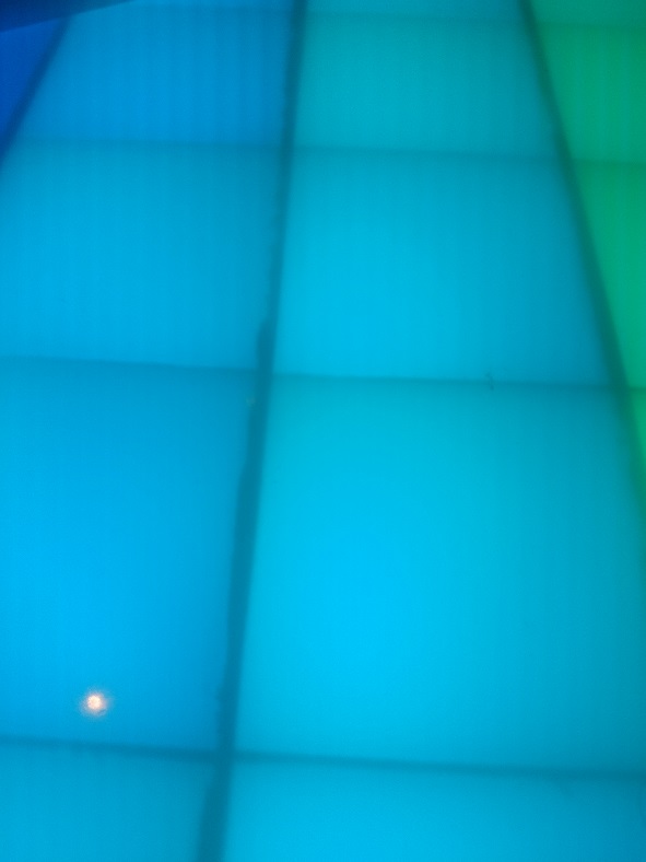

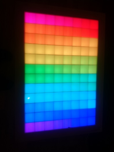

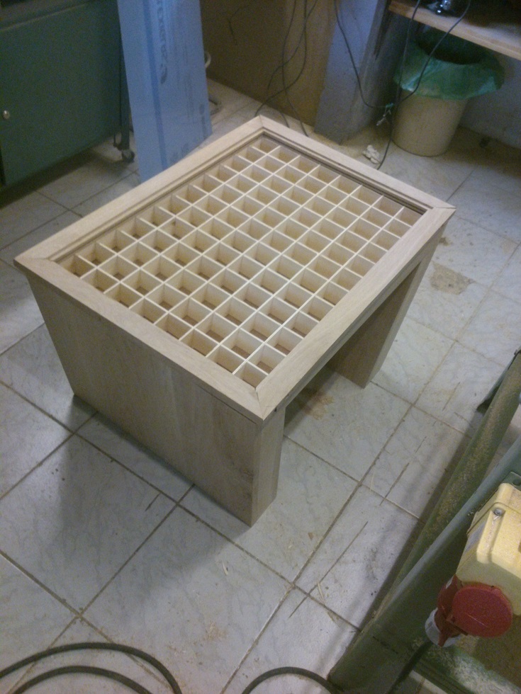

Hallo, ich bin auf der Suche nach einer Platte für das Gitter meines Wohnzimmertisch. Ich habe schon ein Gitter aus Sperrholz hergestellt (siehe Bilder). Leider ist das Ergebnis nicht zufriedenstellend und ich habe keine Idee für ein alternatives Material. Das Material sollte folgende Eigenschaften haben: Lichtundurchlässig Weiß Gute zerspanbankeit Kennt ihr ein geeignetes Material? MfG Tobi

Sperrholz zerfranzt beim schneiden, wodurch die Trennung der Felder nicht so schön ist (siehe Bild) :(
Äh - womit ist das denn geschnitten? Sind da die einzelnen Schichten voneinander abgelöst? Mit einem einigermaßen scharfes Kreissägeblatt sollte das nicht passieren. Die Kanten müssen nach dem Sägen natürlich glattgeschliffen werden, aber ich denke, das weißt du selbst... Die schon erwähnten Hartschaumplatten sind durchaus eine Alternative.

Heb die Platte doch einen Zentimeter über Deine Sperrholzkonstruktion ab! Per Plexiglasplatte oder Glasscheibe. Dann fließen die Farben schön ineinander an den Kantn.

Tobias Wagner schrieb: > Sperrholz zerfranzt beim schneiden Nö, siehe all die Leute, die mit der Dekupiersäge aus Sperrholz feinste Figuren aussägen. Wenn man natürlich mit dem 24er Kreissägeblatt rangeht... Stefan M. schrieb: > PVC Hartschaumplatten sind schon die richtige Idee. Nö, die weissen sind nicht lichtdicht. Wenn das Gitter dünner sein darf, würde ich Alubleche nehmen, silbrig statt weiss und schon ab 0.1mm lichtdicht (eine Haushaltsalufolie ist nicht perfekt lichtdicht, die hat Löcher)
Tobias Wagner schrieb: > Sperrholz zerfranzt beim schneiden, wodurch die Trennung der Felder > nicht so schön ist (siehe Bild) :( Dann hol Dir ein neues feinzahniges Sägeblatt und arbeite mit hoher Schnittgeschwindigkeit.
Harald Wilhelms schrieb: > Dann hol Dir ein neues feinzahniges Sägeblatt und arbeite mit hoher > Schnittgeschwindigkeit. Und kaufe vernünftiges Sperrholz, nicht den Pappel-Mist aus dem Baumarkt. Alternativ: Bastler-Plaste aus dem Baumarkt, gibts in verschiedenen Farben, etwa 4mm dick, mit Cuttermesser oder feinzähnigem Sägeblatt zu schneiden, relativ teuer.
