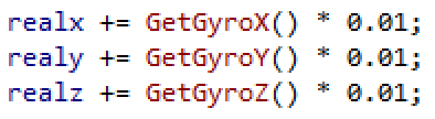

Hallo Ich möchte mit einen MPU 6050 und einen HMC5883L die X Y Z Winkel auslesen. Dafür lese ich beide Bausteine über I2C aus und vereinige die Daten des Beschleunigungs-, Gyrosensors und des Magnetometers mittels Hoch- und Tiefpässen. Ich programmiere momentan einen Atmega16 mittels AVR Studio 5.1. Warum AVR Studio 5.1? Weil wir das so in der Schule verwenden. Aus den Daten des Beschleunigungssensors berechne ich mittels atan2 die Winkel. Diese stimmen auch. Aber wenn ich (für Testzwecke, ob das Ausgelesene überhaupt funktioniert), die Daten des Gyrosensors zu einen Winkel berechnen will, stimmt das Ergebnis nicht. Im Anhang habe ich das C - File für den MPU angehängt. Dort ist die Initialisierung drin und das Auslesen der Register. Das Bild enthaltet Codezeilen, welche alle 10ms aufgerufen wird und die Daten des MPU's über die hochgeladene Klasse ausliest. Das Problem ist, dass die Winkel so keinen Sinn ergeben. Sie erreichen einen sehr hohen Wert ca. +- 10000 und wenn ich ihn kurz ruhig halte, geht der Winkel langsam gegen 0. Kann mir jemand dort weiterhelfen? Danke für eure Hilfe Marcel
Was liefern die Sensoren? Und wie wird daraus ein Winkel berechnet? Dazu finde ich den Code nicht. Also wird die Winkelberechnung den Fehler in Zeile 42 haben.
Ich nehme direkt die Daten die ich "zusammenschifte" * 0.01 und addiere diese immer in eine Variable. Das ist nicht mein erster Gyro, daher weiß ich dass mann die Daten "integrieren" muss. Darum multipliziere ich die Daten mit 1/100Hz. Was wäre Zeile 42??

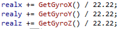

Ich habe schon alles versucht. Ja ich habe den Sensor auf eine Sensitivity von +-2000°/s eingestellt. Darum müsse ich die Daten des Sensors mit 2000/90 = 22.2222 dividieren. Aber dann sind die Werte immer noch nicht richtig. Etwas sehr komisches ist, dass der Ausgabewert immer wieder langsam gegen 0 geht, wenn ich ihn ruhig halte. Und ja ich summiere die Daten des Gyro's immer auf, aber der Winkel geht trotzdem gegen 0. Hat noch keiner von euch das alles schon einmal in C gemacht??? Denn ist halt am einfachsten alles in C anzusehen, anstatt alles in C++.

Wo machst du denn die Integration und Umrechnung der Werte? Wenn alles bei stillstehendem Gyro zu 0 konvergiert, haut da irgendwas nicht hin. Poste doch mal deinen Code zur Integration und Kalibrierung.

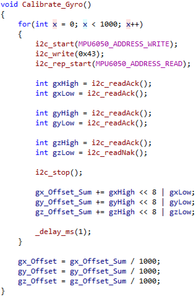

Ich habe vorher eingebaut, dass ein Offset immer weggerechnet wird. Dafür lese ich zu beginn einfach 1000 Werte aus und addiere diese dann in eine Variable. Anschließend wird diese dann durch 1000 dividiert und dann immer von den RAW Werten abgezogen. Ich möchte schlussendlich mittels dem Gyro einen Winkel berechnen können der sich von -180 bis +180 ° bewegt. Wenn dies funktioniert kombiniere ich die Daten des Gyro's mit den Daten des Beschleunigungssensor.
Hier ist die Kalibration und die Integration. Die Methode GetGyroX GetGyroY GetGyroZ geben einfach den ausgelesen RawWert - berechneten Offset aus.
Marcel D. V. schrieb: > Hier ist die Kalibration und die Integration. > > Die Methode GetGyroX GetGyroY GetGyroZ geben einfach den ausgelesen > RawWert - berechneten Offset aus. Und wo liegt dein problem mal den ganzen code zu posten?

Ich habe nun die realx, realy und realz Variable volatile gemacht, aber konvergieren die Variablen gegen 0, wenn ich keine Bewegung mache. (Und der Winkel stimmt mit 22.2 auch nicht.)
Marcel D. V. schrieb: > Wegen der Sensivity ist schon richtig durch 22.2 zu dividieren oder? > (Sensitivity = +-2000) Rechne es doch einfach mal zu Fuß aus ob das plausibel ist. Der Wert vom Gyro ist ein Maß für die Winkelgeschwindigkeit, irgendwas das sich (möglicherweile mittels eines Faktors, siehe Datenblatt) in °/s umrechnen lässt und dann wenn Du °/s hast und n Messungen pro Sekunde machst teilst Du das nochmal durch n. Also hast Du den Faktor (nennen wir in mal a) den Du brauchst zur Umrechnung in °/s
1 | Winkelgeschwindigkeit = Messwert * a |
und außerdem hast Du n Messungen pro Sekunde, es hat sich also nach jeder Messung um den folgenden Winkel weitergedreht:
1 | Winkel = Winkelgeschwindigkeit * Zeit |
2 | Winkel = Messwert * a * Zeit |
und weil Zeit [in Sekunden] = 1 / n
1 | Winkel = Messwert * a / n |
2 | Winkel = Messwert * a / n |
Rechne also mal zu Fuß aus ob zusammen mit dem Meßwert den der Sensor liefert und dem Umrechnungsfaktor den Du verwendest tatsächlich ein Winkel rauskommt der zu Deiner der tatsächlichen Drehung zwischen zwei Messungen halbwegs plausibel ist.

Marcel D. V. schrieb: > Das Problem ist, dass ich nicht weiß was a ist. > Und ich habe das Datenblatt schon komplett durchgesehen und bis jetzt > nichts dazu gefunden. (Habe es mal angehängt) Das liegt wohl daran daß es noch ein zweites Datenblatt gibt mit den Registerbeschreibungen etc. Hier: http://invensense.com/mems/gyro/documents/RM-MPU-6000A.pdf Ich tippe mal auf die Tabelle auf Seite 32:
1 | FS_SEL Full Scale Range LSB Sensitivity |
2 | 0 ±250°/s 131 LSB / °/s |
3 | 1 ±500°/s 65.5 LSB / °/s |
4 | 2 ±1000°/s 32.8 LSB / °/s |
5 | 3 ±2000°/s 16.4 LSB / °/s |
Also würd ich mal sagen bei FS_SEL=3 ±2000°/s hieße das 16.4 Einheiten in diesem Register bedeuten 1°/s also
1 | Winkelgeschwindiglkeit = (Messwert / 16.4) °/s |
also in Deinem Falle mit 100 Messungen pro Sekunde:
1 | Winkel = (Messwert / 16.4 / 100) ° |
2 | Winkel = (Messwert / 1640) ° |
Bearbeitet durch User

Ich habe das mal so eingebaut, aber das Problem, dass der Winkel gegen 0 konvergiert ist leider dadurch nicht behoben. Und ich habe keine Idee mehr, warum dies der Fall sein kann.
Marcel D. V. schrieb: > Ich habe das mal so eingebaut, aber das Problem, dass der Winkel gegen 0 > konvergiert ist leider dadurch nicht behoben. Wieso? Wenn Du es nicht mehr bewegst ist die Winkelgeschwindigkeit 0. Das würde ich so erwarten, scheint also korrekt zu sein.
Bernd K. schrieb: > Wieso? Wenn Du es nicht mehr bewegst ist die Winkelgeschwindigkeit 0. > Das würde ich so erwarten, scheint also korrekt zu sein. Klar. Ich dachte allerdings das Problem wäre, dass der integrierte Wert gegen 0 konvergiert. Dann muss was faul sein.
greg schrieb: > Bernd K. schrieb: >> Wieso? Wenn Du es nicht mehr bewegst ist die Winkelgeschwindigkeit 0. >> Das würde ich so erwarten, scheint also korrekt zu sein. > > Klar. Ich dachte allerdings das Problem wäre, dass der integrierte Wert > gegen 0 konvergiert. Dann muss was faul sein. Ja der integrierte Winkel geht gegen 0. Das die Winkelgeschwindigkeit gegen 0 geht, wenn ich den Sensor nicht bewege ist mir klar.
GetGyroX() gibt ein Integer als returnwert. Diese Integer wird dan multipliziert mit 0,01. Immer wen sie Anfangen mit einen Wert Kleiner dan 100, ist die Ergebnis 0 !! Versuch es mal mit ein float zu machen.

Deine Kalibrierung sieht mir auch problematisch aus. Bei 1000 Messungen bekommst du leicht einen Overflow in der Summe zusammen.
greg schrieb: > Deine Kalibrierung sieht mir auch problematisch aus. Bei 1000 Messungen > bekommst du leicht einen Overflow in der Summe zusammen. Ja habe ich mir auch schon gedacht. Darum werde ich dort glaub ich einfach eine int32 nehmen. Das dürfte ausreichen.
RP6conrad schrieb: > GetGyroX() gibt ein Integer als returnwert. Diese Integer wird dan > multipliziert mit 0,01. Immer wen sie Anfangen mit einen Wert Kleiner > dan 100, ist die Ergebnis 0 !! Versuch es mal mit ein float zu machen. Habe es nun mal ausprobiert und so wird die Variable wieder so >10000 O.o Ich finde, dass sehr komisch. Bei meinen anderen Gyro habe ich auch alles mit Integer gemacht und das hat auch geklappt. Es muss irgendein anderen Grund haben, dass der Winkel gegen 0 konvergiert. Habe nun nochmals die Winkelgeschwindigkeiten angesehen. --> Diese sind bei keiner Bewegung eig. 0. Machmal kann es sein, dass die Werte so -2, -1, 0, 1, 2 betragen. (Sie schwanken zwischen diesen Werten) Aber diese fallen ja weg, wenn ich die Winkelgeschwindigkeiten mit 0,01 multipliziere.
Marcel D. V. schrieb: > wenn ich die Winkelgeschwindigkeiten mit 0,01 > multipliziere. * Du sollst nicht mit 0.01 multiplizieren sondern mit 1/1640 (siehe Datenblatt) * Nimm double und nicht integer
Bernd K. schrieb: > Marcel D. V. schrieb: >> wenn ich die Winkelgeschwindigkeiten mit 0,01 >> multipliziere. > > * Du sollst nicht mit 0.01 multiplizieren sondern mit 1/1640 (siehe > Datenblatt) > * Nimm double und nicht integer Gesagt getan. Aber mit double habe ich das gleiche Problem mit den float Werten. Die Werte sind im Bereich von 10000 - 20000. Das ist wirklich sehr komisch O.o
Marcel D. V. schrieb: > Die Werte sind im Bereich von 10000 - 20000. > Das ist wirklich sehr komisch O.o Wenn Du es langsam um X drehst, sagen wir mal du schaffst es halbwegs genau 90° zu drehen in ziemlich genau einer Sekunde. Welchen Wert hat während dieser Drehung das rohe ausgelesene GetGyroX()? Nach meiner obigen Theorie mit dem wie ich das Datenblatt interpretiere wäre der Messwert 90 * 16.4 = 1476 GetGyroX() sollte also ungefähr 1476 ausgeben während Du mit dieser Geschwindigkeit drehst (vorausgesetzt natürlich Du hast die Empfindlichkeit wirklich auf 2000°/s eingestellt). Kommt das hin oder liegt das schon grob daneben? Also dreh mal langsam 90° in eine Richtung während Du "einundzwanzig" sagst und dann poste mal den Wert den es ausgibt.
