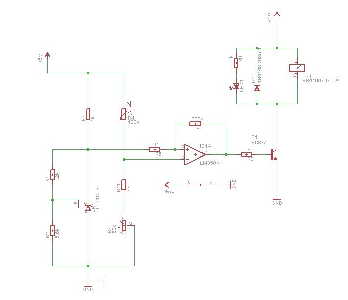

von Bülent C. (mirki)
Hatte mal 'ne Idee den Heizstab im Ätzgerät bei der Unterschreitung
einer Schwelle einzuschalten und beim überschreiten auszuschalten. An R4
hing ein NTC. Mit einem PTC würde es aber besser funktionieren, dafür
müssten aber die Werte der Widerstände angepasst werden.
Zur Anregung poste ich den Schaltplan, der sicherlich noch
Optimierungspotential besitzt, einfach mal hier rein.
