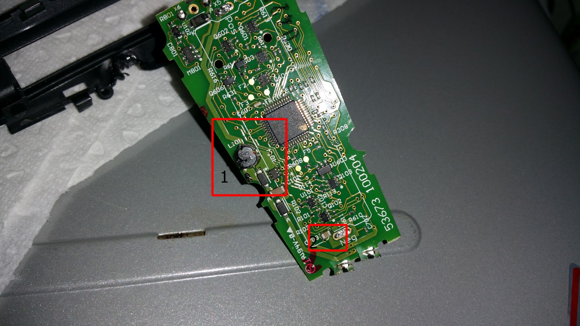

der Akku meines Rasierer hat den Geist auf gegeben darum wollte ich
einen neuen ein löten (Eneloop), hab so was auch schon öfters mal
gemacht Zahnbürste usw.
jetzt hatte ich alles schön fertig den alten Akku raus, und den neuen
rein doch da wird auf einmal der Akku warm, und das Bauteil im Kästchen
1 so.
Das Bauteil wurde so warm das der Kunststoff schmolz.
jetzt frag ich mich wieso ist das passiert was ist der Grund für so was
leider ist mir jetzt beim schnellen wieder ablöten des Eneloops auch das
SMD Bauteil im Kästchen 2 abgefallen und unauffindbar.
Doch ich würde gerne für die Zukunft wissen was der Grund ist ? hab sehr
vorsichtig gearbeitet und konnte auch sonst keine Beschädigungen
bestellen !
ist der Eneloop jetzt kaputt oder beschädigt ?

von 6A66 (Gast)
Das ist soweit ich es sehe eine SMD-Induktivität - also Metall,
Dass die Schmelzen würde kann ich mir nicht vorstellen da dafür extrem
viel Energie benötigt wird - das machen die Leiterbahnen davor und
danach nicht mit.
Oder hat von euch schonmal jemand eine geschmolzene Induktivität
gesehen?

Hast Du die Platine beim Inbetriebnahmetest etwa auf dieser metallischen
Unterlage liegenlassen, auf der sie auf Deinem Bild zu sehen ist?

von Carsten B. (90210)
naja die spule ist ja auch nicht geschmolzen ! sondern der Kunststoff
drumherum sprich die spule wurde sehr heiß :(
und das SMD Bauteil hab ich wieder angelötet :)
aber Akku falsch rum kann ich mir nicht vorstellen hab es ja vor dem
ausbauen gemessen.
wundert mich sowieso was da alles in so einem Pop-liegen Rasierer drin
ist
von klaro (Gast)
Wenn das die Spule eines DC/DC-Wandlers war, kann die schon mal
schmelzen, nämlich wenn der Schaltregler still steht oder/und der
Treibertransistor permanent Strom leiten. Wenn da nichts mehr
schaltet, fließt der Gleichstrom des Akkus halt über die Spule.
Solche Geräte kann man reparieren, wenn man eine Dokumentation
dazu hat und man weiß, was man tut. Meist sind die Geräte für
den Bastler schon zu komplex, so das sich eine Reparatur nicht
lohnt. Evtl. kann man versuchen aus zwei defekten gleicher Bauart
ein intaktes zu zaubern, aber manchmal hilf nur noch Hexerei.

Doch, sogar mit Vorsatz:
http://forum.electronicwerkstatt.de/phpBB/Ersatzteile_Reparatur_Unterhaltungselektronik/sons_9_philips_rasierapparat_akku_defekt-t138142f23_bs0.html
von wendelsberg (Gast)
Aus derselben Quelle:
Es wäre übrigens noch sinnvoll gewesen, einen passenden Akku zu nehmen,
da ist nämlich ein Li-Ion Akku drin, kein NiMH.
> wendelsberg
Oha!
Ich hätte zunächst auch jede Wette gehalten, dass er verpolt hat. Doch
so bekloppt muss man erstmal sein, einen Li- durch einen NiMH zu
ersetzen. Der Lader hat nun volle Pulle versucht, den Enelop auf 4V zu
puschen und hat dabei abgekackt. Klar, was auch sonst.
