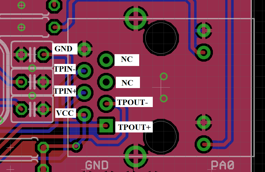

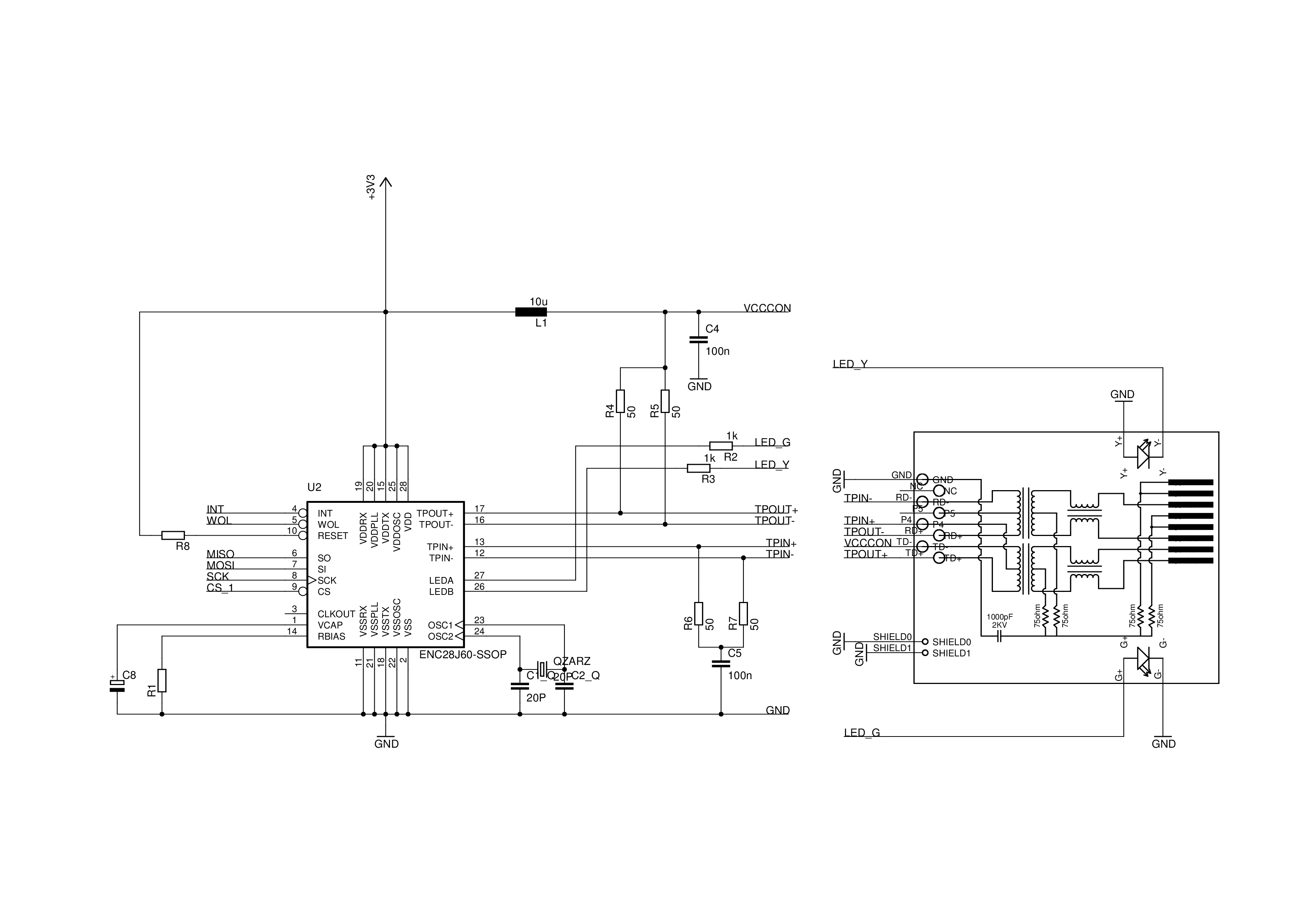

Hallo, ich bin gerade dabei ein Layout fertigzustellen, welches ich anschließend fertigen lassen möchte. Es soll ein Shield für mein selbstgebautes Board mit Atmega32/644/1284 werden. Dabei sind folgende Sachen auf der Platine (10x5cm) eingeplant: - SD-Karte - Ethernet (ENC28J60) - WAV-Player (Musikplayer über PWM->LM386N) - einige LEDs und Tasten - und Buchsenleiten - um den Platz auf der Platine (10x5cm) bestens auszunutzen, wurde ebenfalls ein kleines Mikrocontrollerboard mit Attiny13 integriert, welches nach der Fertigung rausgeschnitten werden kann. Es gibt bereits reichlich Infos zu den einzelnen Sachen, jedoch bin ich mir beim Anschluss der Ethernet-Buchse (Typ siehe unten) an enc28j60 nicht ganz sicher. Hatte dazu das Layout von Ulrich Radig angeschaut, und die Verdrahtung abkopiert, wodurch das Layout gleich ist, aber die Schaltung unterschiedlich (siehe Bild). Jedoch hab ich einen weiteren Beitrag angesehen (Auf der Website http://dangerousprototypes.com/docs/Web_platform_hardware_design) wo die gleiche Buchse verwendet wird, wie ich es mache. Diese verdrahten anders. Ich war immer der Ansicht, dass sowas genormt ist und die Pins gleich sind, oder täusche ich mich da? Hatte jemand so ein ähnliches Problem, oder einen guten Tip? Möchte nur sicher gehen bevor ich ein fehlerhaftes Board bekomme. Außerdem möchte ich fragen, ob hier Interesse an solchen Platine besteht, da ich min. 10 Stück bestellen muss, und weis nicht wohin dann damit (hätte dann bis zu 7 übrig)? (Die Kosten belaufen sich auf etwa 2€ pro Platine + Versand). Bei Interesse sende ich dann die Layout-Files vom Shield zu + das Layout von meiner Mikrocontroller-Platine. Ethernetbuchse: http://www.amazon.de/HR911105A-HR911105-Network-Transformer-HanRun/dp/B00EI4RBE2/ref=sr_1_1?s=ce-de&ie=UTF8&qid=1415966401&sr=1-1&keywords=HR911105A Webmodul von Ulrich Radig (vielen, vielen Dank für die tolle Seite!): http://www.ulrichradig.de/home/index.php/avr/avr-webmodule
Deine Buchse ist falsch angeschlossen. siehe: http://de.wikipedia.org/wiki/Ethernet#Belegung_8P8C-Stecker_nach_EIA.2FTIA_568B Hast du die Buchse selbst angelegt? Es darf nicht TPIN- mit TPOUT- über die Spule verbunden werden.

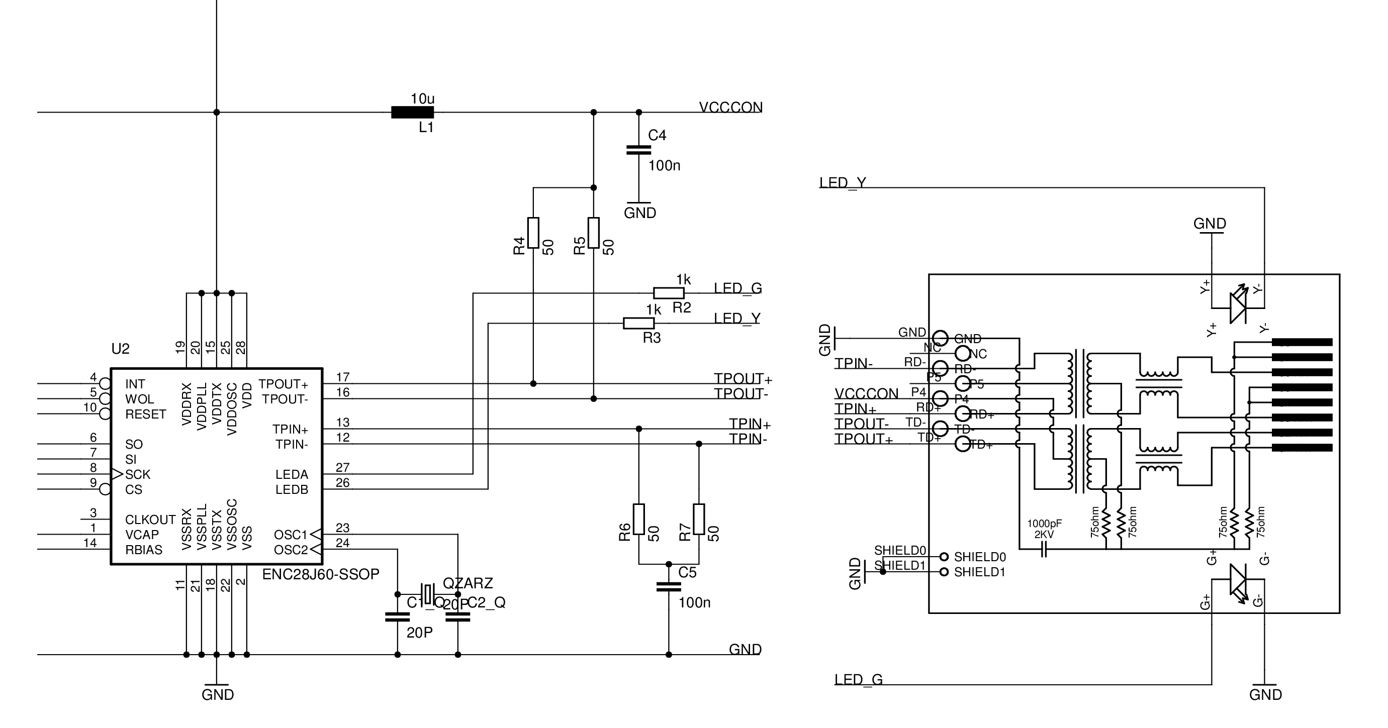

Nein, die Buchse hab ich nicht selber gemacht, hätte ich vll sollen, jedoch würde mein Problem auch da weiterhin bestehen. Ich hab deswegen die Pins im Schaltplan vertauscht, damit es im Layout analog der Schaltung von Ulrich Radig aussieht (siehe Bild). Wenn ich aber die Beschaltung, wie auf der Website http://dangerousprototypes.com/docs/Web_platform_hardware_design mache, die die gleiche Buchse wie ich verwenden, so stimmt die Schaltung, aber das Layout ist anders als beim Ulrich. Was mich sehr verwirrt. Bedeutet das, dass die Buchsen keiner Norm unterliegen? Edit: bei der Variante zwei sind die Leitungen TPIN+, TPOUT- und VCC vertauscht.

Der Ausgang der Buchse ist genormt, du willst ja überall das gleiche Kabel anschließen können. Wie die Pins auf der anderen Seite der Buchse verdrahtet sind, sagt dir das Datenblatt oder dein Shematic von der Buchse (wenn das stimmt). Hier hast du definitiv falsch angeschlossen (wenn das Shematic der Buchse stimmt).
Max Neumann schrieb: > Edit: bei der Variante zwei sind die Leitungen TPIN+, TPOUT- und VCC > vertauscht. Was auch immer das jetzt heißen soll? Aber es geht in die richtige Richtung.
Super, danke. Hab nun alles angepasst (so wie die Beschriftung an der Buchse ist -> Bild). Alles andere wurde bereits am Steckbrett getestet, und funktioniert. Wenn also jemand Interesse an einer solchen Platine hat, dann bitte melden (PN). Vielen Dank. Max
