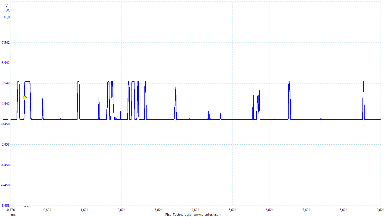

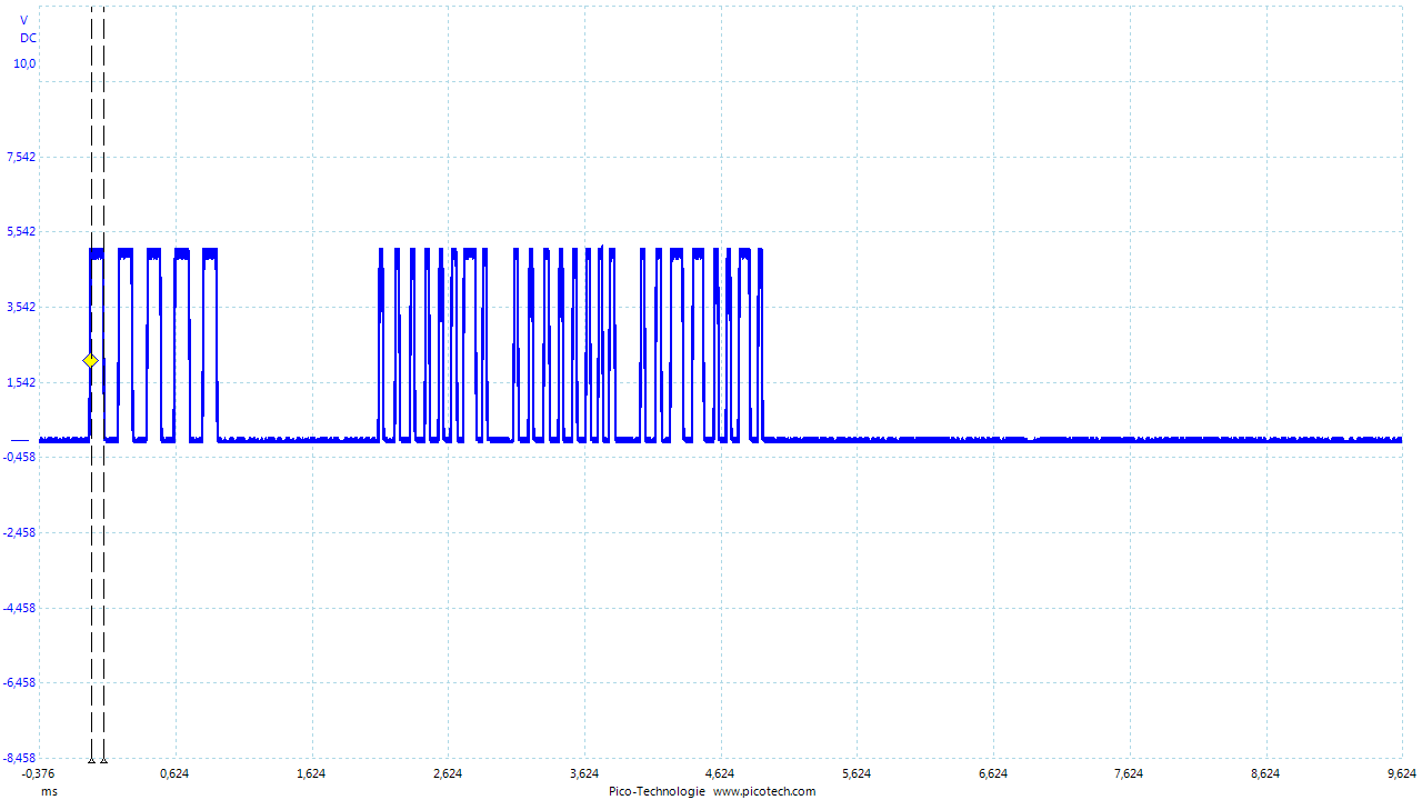

Ok, danke. Ich weiß nicht ob hier irgendwas auf 433MHz sendet. Ich hab mal was auf Sender-Seite Programmiert. Wenn ich nichts sende sieht es aus wie auf Bild 23. Die Daten sind auf bild 30. Hab ich das so richtig Verstanden? Wie würde man das dann auswerten? ISR-auf steigende Flanke->Timer starten->Stop auf nächster steigender Flank->Zeit in ein array schreiben und am ende evaluieren?
Fabian F. schrieb: > Ich hab mal was auf Sender-Seite Programmiert. > Wenn ich nichts sende sieht es aus wie auf Bild 23. > Die Daten sind auf bild 30. > Hab ich das so richtig Verstanden? Das sieht soweit schon mal gut aus: - 5 Trainingspulse (nur zum Einpegeln der Empfängerverstärkung) - überlanger Startimpuls - Anzahl n Bits als zu übertragende "Payload" Innerhalb der Payload scheint es bei Dir drei verschiedene Bitlängen zu geben: HIGH-Bits in einfacher und doppelter Länge sowie LOW-Bits in einfacher, doppelter und vierfacher(?) Länge? Kannst Du mal das Sende-Codeschema genau beschreiben? Oder soll das eine Mehrfachaussendung werden? Im Falle einer Dreifachaussendung einer identischen Payload wäre das Sendeschema: - Trainingsbits - Überlanges Startbit - Payload zum ersten - Überlanges Startbit - Payload zum zweiten - Überlanges Startbit - Payload zum dritten Also Trainingsbits nur vor der ersten Sendung, danach bei den Folgeaussendungen jeweils zwar das Überlange Startbit und dann die Payload. > Wie würde man das dann auswerten? ISR-auf steigende Flanke->Timer > starten->Stop auf nächster steigender Flank->Zeit in ein array schreiben > und am ende evaluieren? Ich mache das nur unter Arduino mit Change-Interrupt auf beide Flanken. In der Interruptbehandlung wird der Pin-Status 1 oder 0 ausgelesen und die Zeitdifferenz gebildet aus aktuellem und letztem Timerstand, sowie der aktuelle Timerstand gespeichert. Und je nachdem weiß man dann - wenn der Pegel jetzt HIGH ist, haben wir die Zeit für einen LOW-Impuls - wenn der Pegel jetzt LOW ist, haben wir die Zeit für einen HIGH-Impuls Bei LOW-Impuls: Wenn Dauer +/- Toleranz == Startimpulsdauer, dann setze "counting" auf true und "bitcount" auf 0. Ansonsten: Wenn Impulslänge einem 1-Bit entspricht: Bit merken, bitcount++ Wenn Impulslänge einem 0-Bit entspricht: Bit merken, bitcount++ Wenn danach bitcount== Anzahl Bits in der Payload ==> Ergebnis z.B. in einen FIFO-Puffer schieben Beim Auftreten "falscher" Bitlängen ==> counting=false, bitcount=0 Mit welcher Taktfrequenz soll denn Dein Controller laufen? Hast Du schon irgendwelche Timer für irgendwas verbraten oder sind noch alle Timer frei verfügbar?

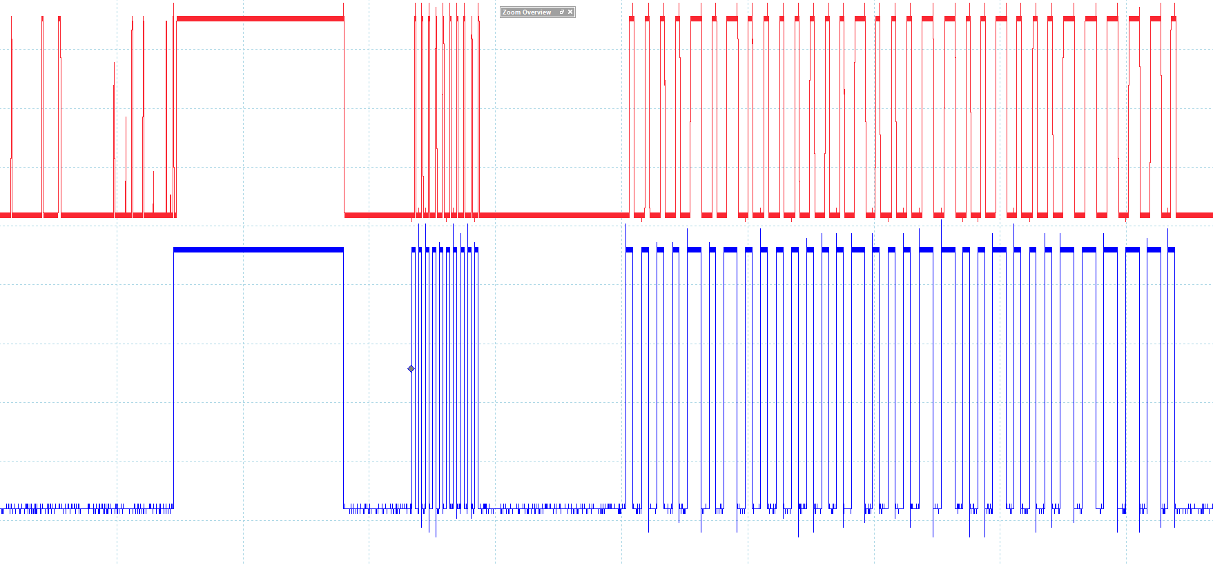

Jürgen S. schrieb: > Innerhalb der Payload scheint es bei Dir drei verschiedene Bitlängen zu > geben: HIGH-Bits in einfacher und doppelter Länge sowie LOW-Bits in > einfacher, doppelter und vierfacher(?) Länge? Die unterschiedlichen Längen waren keine Absicht. Zwischen den Bytes hat er die richtigen Werte in einem großen Array im EEPROM gesucht, was offenbar länger gedauert hat, als eine Bitbreite. Jetzt such ich mir die Werte vorher zusammen. Jetzt hab ich nur noch 2 Längen > > Kannst Du mal das Sende-Codeschema genau beschreiben? Ich hab festgestellt, dass ich den Reciever erst mit einem langen Startbit (5 ms) aufwecken muss. Also sende ich jetzt: Startbit - 5ms high Signal Marker - 10x200µs High-Low Payload - Byte 1-3 Stuffing Byte > Ich mache das nur unter Arduino mit Change-Interrupt auf beide Flanken. Mein Sender Empfänger- Paar verschleift mir die Bit-längen ziemlich. Auf sender-Seite mache ich 200µs high, dann 200µs low (Für 0) oder 400µs high und 200µs low (für 1). Auf der Empfängerseite kommt an: 0: 115µs high 285µs low 1: 205µs high 400µs low Die zeitliche Position der steigenden Flanken stimmt also, die der fallenden ist grotesk verzerrt. Ich trigger daher nur auf die steigende Flanke. Damit verpasse ich das letzte Bit, also hab ich noch ein Byte angehängt. Davon kann ich dann die ersten höheren 7 Bit als Checksumme nutzen. > In der Interruptbehandlung wird der Pin-Status 1 oder 0 ausgelesen und > die Zeitdifferenz gebildet aus aktuellem und letztem Timerstand, sowie > der aktuelle Timerstand gespeichert. Und je nachdem weiß man dann > - wenn der Pegel jetzt HIGH ist, haben wir die Zeit für einen LOW-Impuls > - wenn der Pegel jetzt LOW ist, haben wir die Zeit für einen HIGH-Impuls > > Bei LOW-Impuls: Wenn Dauer +/- Toleranz == Startimpulsdauer, dann setze > "counting" auf true und "bitcount" auf 0. > Ansonsten: > Wenn Impulslänge einem 1-Bit entspricht: Bit merken, bitcount++ > Wenn Impulslänge einem 0-Bit entspricht: Bit merken, bitcount++ > Wenn danach bitcount== Anzahl Bits in der Payload ==> Ergebnis z.B. in > einen FIFO-Puffer schieben > Beim Auftreten "falscher" Bitlängen ==> counting=false, bitcount=0 Danke für den Part. Hab ich genau so übernommen, nur, dass ich nicht zwischen High und Low differenziere. > Mit welcher Taktfrequenz soll denn Dein Controller laufen? Der Sender mit 1 MHz, der Empfänger mit 8MHz > Hast Du schon irgendwelche Timer für irgendwas verbraten oder sind noch > alle Timer frei verfügbar? Alle timer noch Frei. Für die Messung der Länge der Pulse hab ich den 16-Bit Timer mit 1 MHz hergenommen. Für die Checksumme hatte ich mir einfach gedacht Byte1+byte2+byte3=CHK Läuft ein uint8 einfach über(und fängt bei 0 an) wenn das größer als 255 wird, oder ist der dann limitiert auf 255?

Jürgen S. schrieb: > Fabian F. schrieb: >> Mein Sender Empfänger- Paar verschleift mir die Bit-längen ziemlich. Auf >> sender-Seite mache ich 200µs high, dann 200µs low (Für 0) oder 400µs >> high und 200µs low (für 1). >> Auf der Empfängerseite kommt an: >> 0: 115µs high 285µs low >> 1: 205µs high 400µs low > > Wie nah beieinander befinden sich Sender und Empfänger dabei? > > Falls sich Sender und Empfänger sehr nah beieinander befinden, kann es > sein, dass der Empfänger aufgrund der hohen Feldstärke total übersteuert > wird, und Regenerativempfänger verzerren in dem Fall extrem stark. > Abhilfe wäre dann, den Abstand zwischen Sender und Empfänger zu > vergrößern, dann sollte die Verzerrung kleiner werden. Sehr nah. Sind noch auf einem Panel. Ich hab das Funkmodul mal mit einem Kabel verbunden und weiter weg bewegt. jetzt sieht es besser aus (s. Bild) > Kann man machen, das Byte läuft einfach über. > Du bekommst als Prüfsumme dann bei einem uint8 quasi "Summe modulo 256". Sollte für meine Zwecke reichen. Ob ein Wert plausibel ist erkenne ich auch so. Dass sich die Temperatur im Wohnzimmer auf einen Schlag um 30° ändert ist unwarscheinlich. @ Conny G Dankeschön. Für dieses Projekt ist das vermutlich etwas overkill. Könnte ich aber wohl brauchen wenn ich den Türöffner automatisere. Der soll nur öffnen wenn wirklich ich vor der Tür stehe :-)
Fabian F. schrieb: > Sehr nah. Sind noch auf einem Panel. Ich hab das Funkmodul mal mit einem > Kabel verbunden und weiter weg bewegt. jetzt sieht es besser aus (s. > Bild) Ich habe nochmal in alte Arduino-Codes von mir reingeschaut, in denen es um die Decodierung von gekauften Tchibo und anderen Funktemperatursensoren geht, und dabei ist mir beim Datenprotokoll im Zusammenspiel mit den handelsüblichen Sensoren folgendes aufgefallen: Die relevanten Informationen werden nicht in den On-Phasen des Funksignals gesendet, sondern nur in den Off-Phasen (LOW). Es gibt also eine inverse Sendelogik. D.h. das auszuwertende überlange Startbit nach den Trainingsbits wird nicht mit Sender-Ein gesendet, sondern mit umgekehrter Sendelogik als Sender-Aus, entsprechend Empfänger-LOW. Die relevanten Bits der Payload genau so: Ausgewertet wird immer die Sendepause als Bitlänge für ein 0-Bit oder 1-Bit, und zwischendrin wird kurz gesendet, aber die Sendedauer ist irrelevant für die Datenauswertung. Das dient vermutlich zur Optimierung der Laufzeit beim Batteriebetrieb: Wenn man möglichst wenig Sendezeit hat, hält die Batterie um so länger durch. Falls Du also auch für Batteriebetrieb planst, ist vermutlich die "umgekehrte Sendelogik" mit Codierung von Startbit, 0-Bit und 1-Bit in den Sendepausen (LOW-Zeiten) günstiger als die Auswertung der Sendezeiten (HIGH-Zeiten). Für eine optimale Reichweite benötigen diese billigen Sender/Empfänger übrigens eine Antenne. Im einfachsten Fall für gute Reichweite eine Lambda/4-Antenne in Form von 17,5 cm Draht, angelötet am "Ant" Lötauge des Senders bzw. Empfängers.
