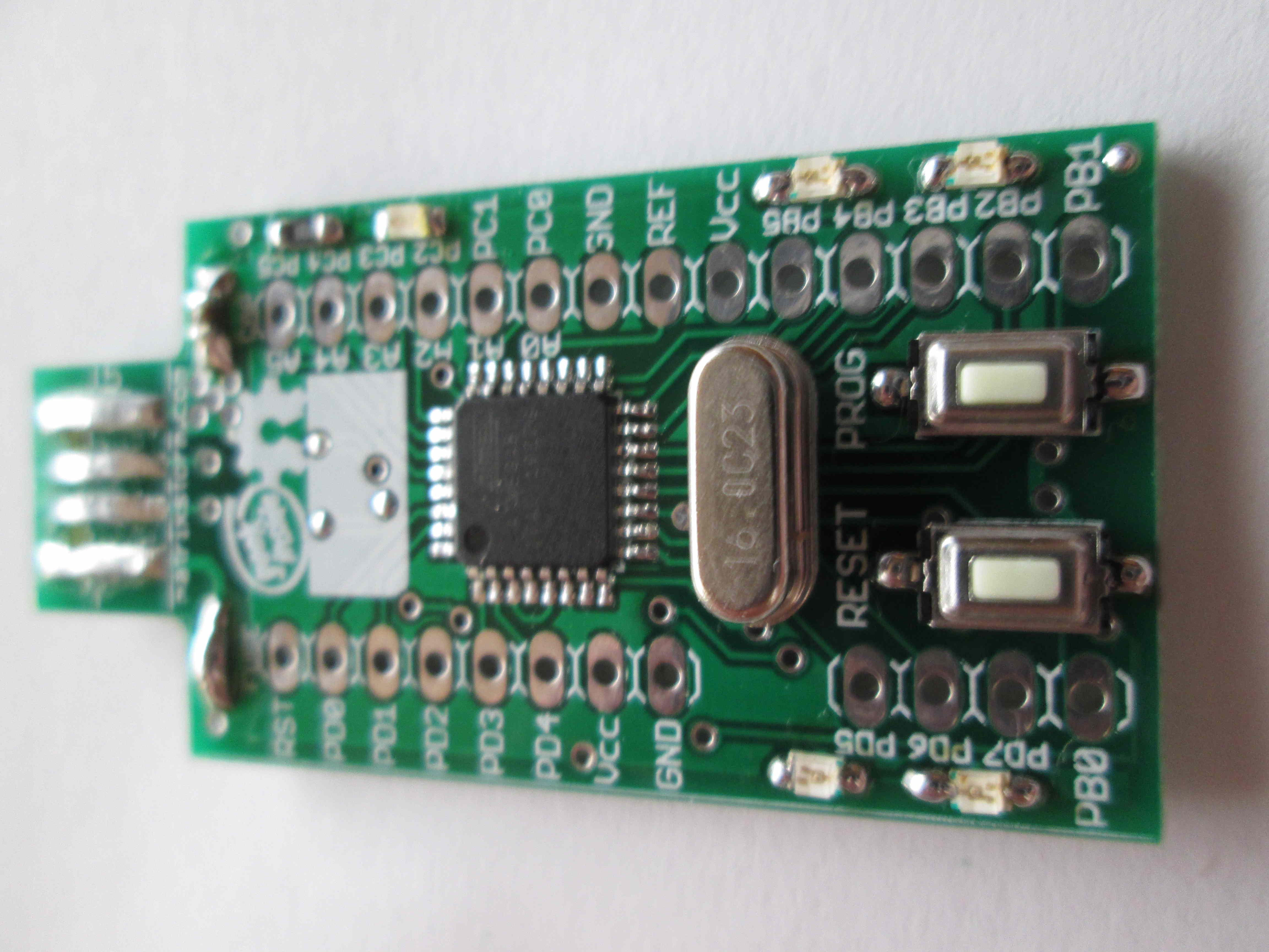

Hallo. Ich würde gerne für den Microsoft Flight Simulator ein USB-Interface herstellen, an das ich dann z.B. Schalter oder Knöpfe anschließen kann. Ich habe schon viele Beiträge gelesen, aber ich bin noch aus keinem wirklich schlau geworden. Das Material, was ich dazu brauchen würde, wie Schalter, Knöpfe, Header, Kabel, Widerstände, Copper-Clads, Salzsäure und Wasserstoffperoxid zum Ätzen habe ich (voreilig wie ich bin :D ) alles schon gekauft. Am einfachsten wäre es ja, wenn ich irgendwoher die Eagle-Dateien für zum Beispiel das Arcaze-USB-Interface oder vom Leo Bodnar BU0836x-Interface bekommen würde und das Programm, was auf dem Mikrocontroller ist. Ich habe aber leider noch nichts gefunden. Schwerer noch ist es aber für mich zu verstehen, welches Programm ich dann auf den Mikrocontroller schreiben müsste. Ich hoffe, dass ich nicht zu viel verlange und ihr mir helfen könnt :D Danke im voraus Tobias

Hi Tobias. Z.B.: http://matrixstorm.com/avr/tinyusbboard/ und http://www.obdev.at/products/vusb/prjhid.html Dieses WE werde ich die Eagle Files des neuen Boards online als OpenSource bei GitHub (https://github.com/tinyusbboard) stellen. Auch habe ich bereits letztes WE eine library zur gleichzeitigen (und HID boot kompatiblen) Implementierung von Maus und Tastatur fertig gestellt. Diese Lib wird es fuer C und als Port fuer Arduino geben - ich versuche diese ebenfalls dieses WE auf github zu laden. MfG

Tobias S. schrieb: > Das Problem ist, dass ich nicht so ganz verstehe, was genau ich wie > programmieren müsste, damit der Computer den Mikrocontroller erkennt und > die Schalter auch erkennt, um sie im Flugsimulator zu benutzen. Sieh Dir das v-usb-Projekt an: http://www.obdev.at/products/vusb/index.html Da gibt es diverse Beispiele, die sich mit HID beschäftigen. HID sind "Human Interface Devices", also Mäuse, Tastaturen und Joysticks. Und genau das brauchst Du für Deinen Fluchstimulator, äh, Flugsimulator. Beispiele: http://www.obdev.at/products/vusb/hidkeys.html http://www.fulhack.org/boxster/index.html http://denki.world3.net/quicklaunch.html
@Stephan Das sieht ja echt gut aus. Wie viele Schalter könnte man da anschließen? Womit hast du die Software geschrieben? Und, könnte man das ganze auch eine Nummer größer machen? Also anstatt des ATMEGA8 zum Beispiel einen ATMEGA32 nehmen? Ist auf jeden Fall echt interessant, was du da gemacht hast :D
Tobias S. schrieb: > Wie viele Schalter könnte man da anschließen? Wenn man die LEDs weiterhin benutzt bleiben noch 13 GPIO komplett frei. Sagen wir 12. Das kann man in 6 Zeilen und 6 Spalen teilen. Damit koennte man nach http://extremeelectronics.co.in/avr-tutorials/4x3-matrix-keypad-interface-avr-tutorial/ 36 Tasten realisieren. Tobias S. schrieb: > Womit hast du die Software geschrieben? ASM und C. Arduino teilweise verfuegbar als "extern C"-wrapper der C-Bibliotheken. Tobias S. schrieb: > Und, könnte man das ganze auch > eine Nummer größer machen? Also anstatt des ATMEGA8 zum Beispiel einen > ATMEGA32 nehmen? ATmega328p ohne Probleme unterstuetzt - siehe Webseite. MfG

Tobias S. schrieb: > Wie genau mache ich das mit V-USB? V-USB ist eine Firmwarebibliothek welche dir die Programmierung des USB physical layer und bissel Basicprotokoll abnimmt. Alles darueberhinaus musst du schon selber programmieren. Alles in allen wird dich das stark ueberfordern - du musst ja schliesslich auch zusaetzlich bissel USB Interna kennen. Es gibt fertige Beispiele welche HID darauf aufbauen. Diese sind leider i.d.R extrem schludrig "zusammengekippt" und implementieren das USB nicht korrekt. Mein Implementierung wird sich 99.9% an: Device Class Definition for Human Interface Devices (HID) Firmware Specification--6/27/01 Version 1.11 http://www.usb.org/developers/hidpage/HID1_11.pdf halten. Tobias S. schrieb: > Muss ich jetzt etwas auf den ATMEGA schreiben? Du solltest vorher bissel AVRDUDE ueben. Man programmiert und anschliessend kompiliert man seine Firmware. Der fertige Bytecode wird in den Flashspeicher des AVR geschrieben. Zumindest den "Compilieren" Punkt kannst du kurz auslassen und dich kurz auf lezteres konzentrieren: http://vserver.matrixstorm.com:1114/bideavr/atmega8.html (angepasste Web GUI von meinem AVR Stick Projekt) MfG

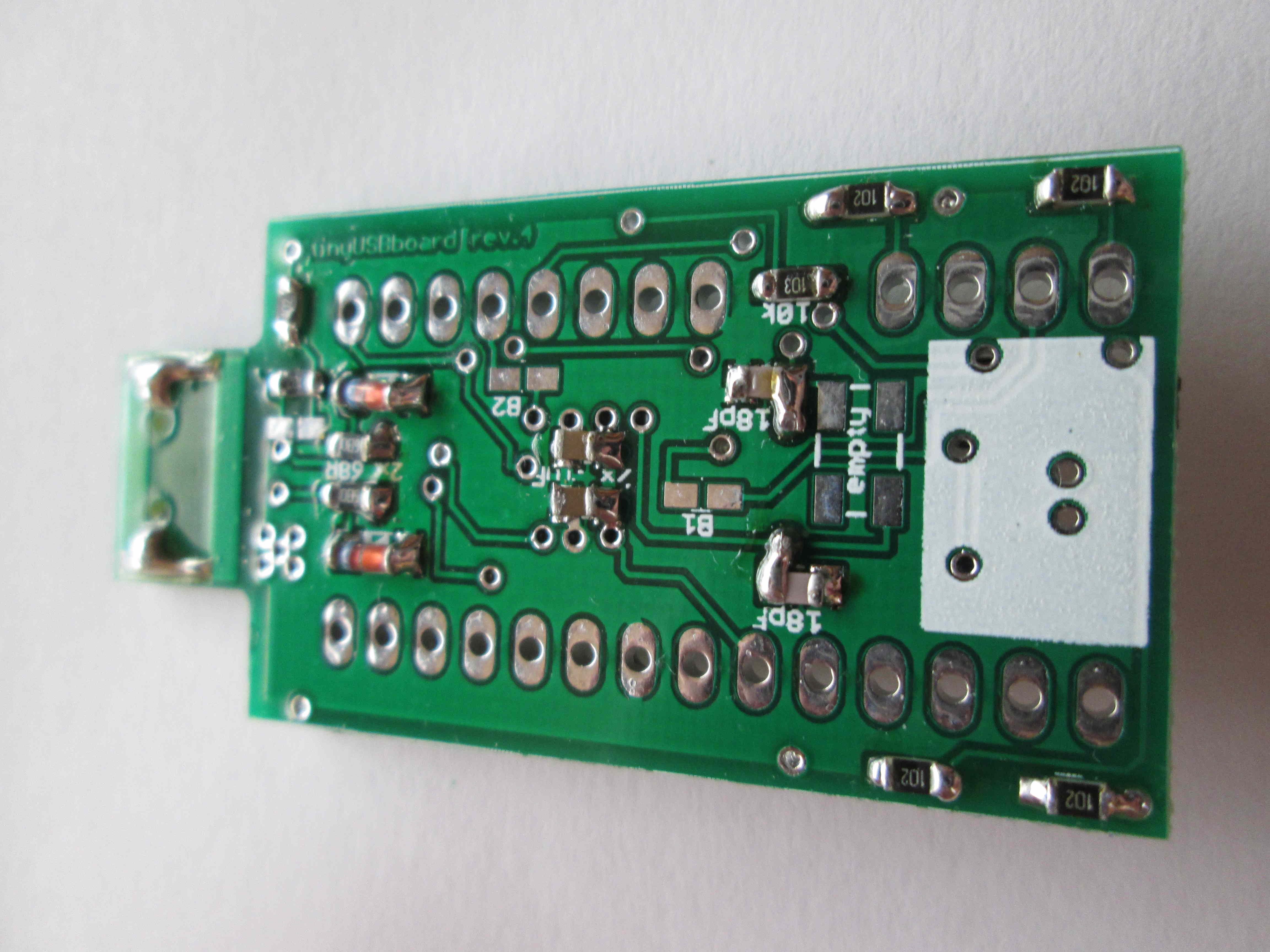

@Stephan B. Echt genial, was du da gemacht hast :D Ich hab im Moment leider nur Sachen, um die THT-Version davon zusammenzubauen. Gibts davon auch EAGLE-Dateien? Die der vierten Version kann man irgendwie auch nicht runterladen.
Tobias S. schrieb: > @Stephan B. > Echt genial, was du da gemacht hast :D > Ich hab im Moment leider nur Sachen, um die THT-Version davon > zusammenzubauen. Gibts davon auch EAGLE-Dateien? Die der vierten Version > kann man irgendwie auch nicht runterladen. Jo. Kommt in den naechsten Tagen - Sorry. Hab im Schematic noch Schreibfehler (LED's --> LEDs) die ich noch wegmachen will. Files kommen - versprochen. MfG
