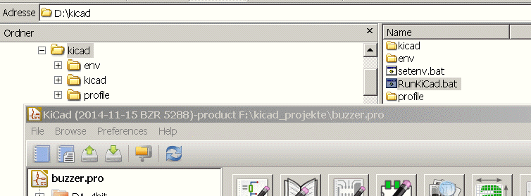

von bigsur (Gast)
a) Installationsdir ohne Leerzeichen anlegen
b) Unterverzeichnisse kicad und env kopieren.
c) RunKiCad.bat und setenv.bat kopieren
Das .\profile Verzeichnis wird beim erste Aufruf automatisch angelegt.
Sind aber immernoch knapp 2GB, wobei ich aber alle Bauteile mit
update-kicad-repo.py lokal halte und nicht erst bei Bedarf über Github
darauf zugreife.
von Anfänger (Gast)
Danke
Damit wäre der Bedarf schon mal halbiert.
Wie bekomme ich die Bauteilbibliotheken noch lokal?
Hatte gesten auch festgestellt das ich am Laptop zeitüberscheitungen
erhalten habe, weil er kein I-Net-Zugang hat.
Also ich müsste eine vollkommen Lokale Version zusammenstellen.
Gibt es auch noch ein recht aktuelles Tutorial das den Ein-/Umstieg
erleichtert?
von bigsur (Gast)
Basis waren die Python-Scripte aus
http://www.eevblog.com/forum/open-source-kicad-geda/kicad-new-footprint-libraries-%28-pretty%29-packet/
Habe die für meine Windows-Installatation angepasst und aus dem
winbuilder Verzeichnis aufgerufen.
Ein- bzw. Erstmalig:
cmd-shell über envKiCad.bat aufrufen
F:\kicad-winbuilder-3.4>python clone-kicad-repo.py
cd kicad
F:\kicad-winbuilder-3.4\kicad>bzr branch https://github.com/KiCad/kicad-library.git .\share --use-existing-dir
Achung - Script überschreibt %APPDATA%\kicad\fp-lib-table (*)
Für Updates genügt es dann wiederum aus der Shell
F:\kicad-winbuilder-3.4>python update-kicad-repo.py
aufzurufen, da die entsprechenden .bzr Verzeichnisse (auch für library)
dann schon existieren.
Soweit ich mich erinnere, mußte ich die Environmentvariable KISYSMOD in
RunKiCad.bat manuell ergänzen.
REM Tell PCBNEW where to look for local footprint libraries
SET KISYSMOD=%CALLDIR%\kicad\share\modules
(*) Dieses Verzeichnis sollte dann für die Installation am Laptop auch
mitkopiert werden.

von Anfänger (Gast)
Habe heute nach bigsurs Anleitung ein lokales KiCad erstellt.
Funktioniert einwandfrei.
Danke
