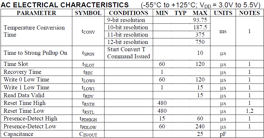

Tom schrieb: > A. K. schrieb: >> Wo passt das was nicht? Den von dir soeben erwähnten aktiven >> Stromverbrauch des µC während der Messung wirst du im Datasheet des >> Sensors allerdings nicht finden > > Sorry, ich meinte natürlich nicht µC sondern den Temperatursensor, wie > lange dieser aktiv ist für ein "Kommunikationsintervall" Eine Messung dauert zwischen 93.75 und 750ms je nach gewünschter Auflösung. Steht im Datenblatt und ist weiter oben nochmal als Bild angehängt. Also diese Zeit + ein paar ms für restliche Kommunikation wie Starten und Auslesen. Für diese Zeit kann man die maximale Stromaufnahme des Sensors annehmen und damit rechnen. Die resliche Zeit lässt man den Sensor ausgeschaltet und versetzt den Controller in einen Ruhezustand. Wo ist denn da jetzt das Problem? Warum so kompliziert?

Tom schrieb: > > Sorry, ich meinte natürlich nicht µC sondern den Temperatursensor, wie > lange dieser aktiv ist für ein "Kommunikationsintervall" Hängt eben von der Auflösung ab, die du wählst. Mit der OneWire Kommunikation musst du dich sowieso auseinandersetzen, da hier auf das Timing geachtet werden sollte ;) Wenn du das ganze grob überschlagen willst, dann nimm pro Messdatenerfassung pro Temperatursensor 1,5 mA über 1 Sekunde an. (bei maximaler Auflösung) Wenn du alle 10 Sekunden insgesamt 3 Sensoren misst dann nimmst halt 3s*1,5mA und 7sec 5uA für den Stromverbrauch *60*60*24 für den täglichen Verbrauch der Sensoren. Noch Probleme? Gruß (Edit Moderator: Leerzeichen aus Berechnung entfernt, damit * nicht mit Fettdruck verwechselt werden.)
