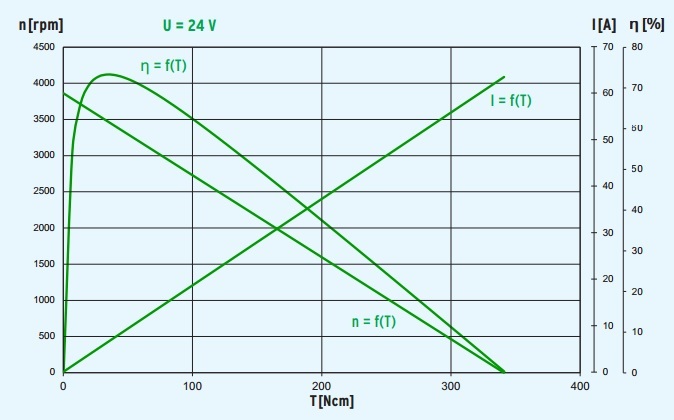

Ich würde gerne einen 24V Trafo verwenden (230V -> 24V) und dann zwei parallelgeschaltete Spannungsquellen nutzen und dort die beiden PWM-Module anschließen. Nun weiß ich nicht, welchen Strom der Trafo haben muss. Der Nennstrom des Motors beträgt 15A. Würde dabei ein 30A Netzteil reichen? Die Lastkennlinie des Motors (im Anhang) ist für konstante 24V dargestellt, was jedoch nicht möglich ist, da die Drehzahl des Gleichstrommotors ja abhängig von der Spannung ist. Daher kann ich auch Ich hoffe uns kann dabei jemand helfen. Als Maschinenbauer begibt man sich recht selten in solche Gebiete... und wenn nur gezwungenermaßen... ;)
sorry hab was vergessen... Daher kann ich auch die Lastkennlinie nicht für den zu ermittelnden Strom benutzen.
Daniel schrieb: > Nun weiß ich nicht, welchen Strom der Trafo haben muss. Der Nennstrom > des Motors beträgt 15A. Würde dabei ein 30A Netzteil reichen? Ja, einfach die Strombegrenzung des Motorstellers (ein Drehzahlregler ist bei Gleichstrommotoren unüblich) auf 15A einstellen. ich hoffe, du weißt, wie du die Motordrehzahl auf den Sollwert regeln willst, das würde bei einem Drehstrommotor WESENTLICH einfacher gehen.
