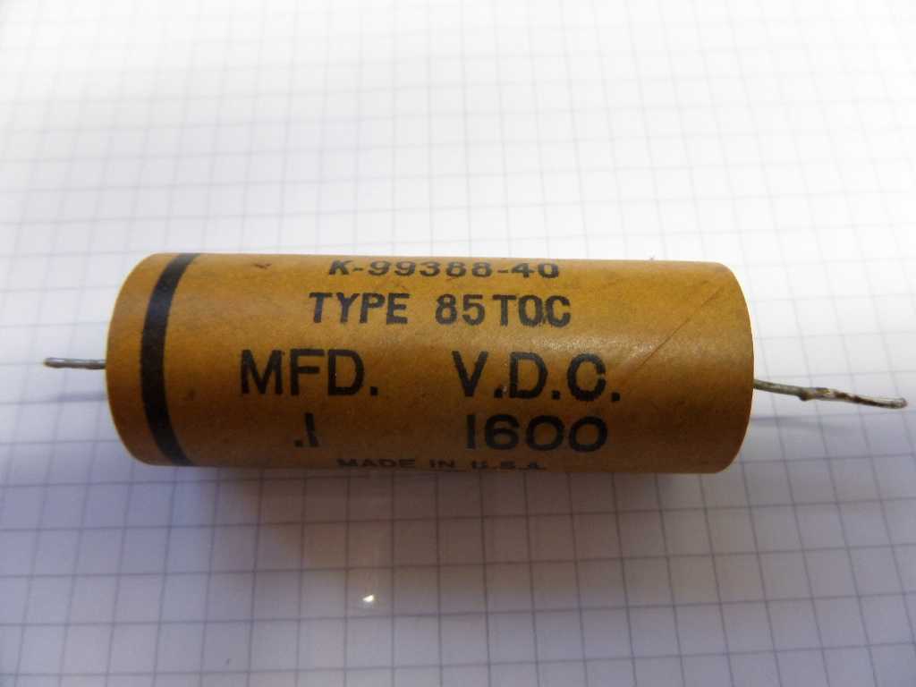

Hallo Forum, ich bekamm ein altes Röhren-Oszilloskop zum Restaurieren. Sofort fiel mir beim Öffnen auf, ein paar ccm gelbes Fett / Wachs war da drin verteilt. Geputzt und über Trenntrafo mit eigenem 0,8A Sicherungsautomaten in Betrieb genommen. Nix! Beim Hochspannungs-Gleichrichter, einer DY86 (Röhre), war die Heizung durchgebrannt. Hatte keine DY86, also durch 6 in Reihe geschaltete 1N4007 ersetzt. Jetzt geht Oszilloskop eine Zeitlang, nach ca. 2 Minuten löst 0,8A Sicherungsautomat aus. Der Schuldige: dieser 0,1uF 1600V Kondensator (siehe Bild) ist riesig heiss! Und wieder sind ein paar ccm Wachs ausgelaufen, möglicherweise brennbar!!! Oh-haue-ha!!! Habe diesen durch reihen/parallel-Schaltung von 4 roten 0,1uF 1000V Wima (von Vati noch) ersetzt. Kondensatoren gemeinsam in Schrumpfschlauch eingeschrumpft, damit kein Kurzschluss gegen Masse passiert und es historisch besser aus sieht. Nun geht.

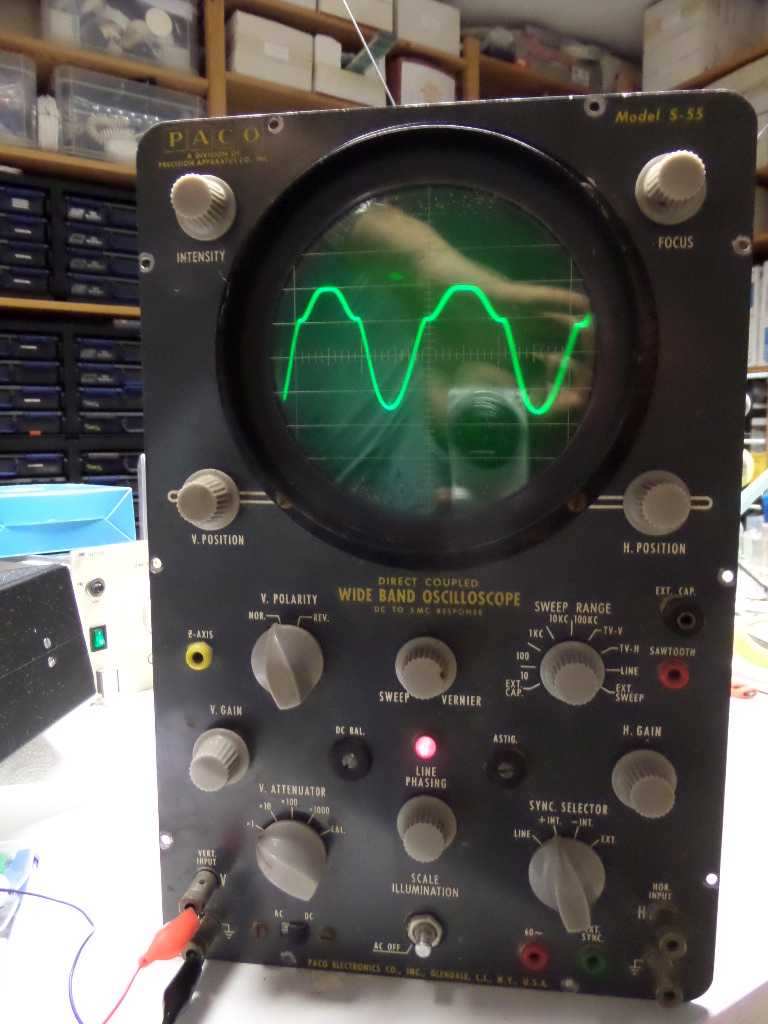

Peter Zz schrieb: > Nun geht. Naja, "geht" ist etwas geprahlt, es ist nicht supertoll, ein Sinus-Signal sieht so aus, da ist noch etliches im Argen!!! Leider finde ich keinen Schaltplan für lau, bin entweder zu dumm zum googeln, oder es gibt wirklich keinen für lau!

Peter Zz schrieb: > Sinus-Signal sieht so aus, da ist noch etliches im Argen!!! Da fehlt an einem invertierenden Verstärker vermutlich eine negative Spannung.

Hallo Peter Da gibt es eine Nichtlineaität in der Vertikalablenkung. Eventuell Ablenkspulen oder ein Kondensator defekt. Allerdings fällt auf, dass es regelmäsig bei der selben Spannung auftritt. Eventuell ist eine Gegentaktendstufe verbaut und dort eine Röhre müde oder es sind Germaniumtransistoren darin welche gealtert sind? Mach mal Fotos vom Innenleben.Tritt das bei allen Spannungsbereichen/aussteuerungen auf? Namaste

Peter Zz schrieb: > Der Schuldige: dieser 0,1uF 1600V Kondensator (siehe Bild) ist riesig > heiss! ja und? nur halb solange hält nicht mal ein heutiges Bauteil durch. MaWin schrieb: > Winfried J. schrieb: >> Eventuell Ablenkspulen > > In einer Oszillographenröhre? Sondermodell mit externen Ablenkplatten gewickelt (scnr)

Unter Sammlern und Restaurateuren von alten Radios sind solche Kondensatoren sehr bekannt. Das Wachs wird im Alter brüchig und das Papier nimmt Feuchtigkeit auf. Zuerst gibt es Leckströme und die Arbeitspunkte laufen weg. Im Extremfall (und bei höherer Spannung) wird der Kondensator heiß bis das Innenleben heraustropft. Wechsle alle Kondensatoren die wie eine Papprolle oder ein Malzbonbon aussehen. Warscheinlich wird der Verstärker danach auch wieder richtig funktionieren und die angezeigte Kurvenform stimmen. Noch ein Tipp um ohne weitere Meßgeräte die Linearität zu prüfen: Nimm Audacity, Projektrate 48000Hz, und erzeuge zwei Kurvenformen. Ein Sägezahn mit 6000Hz und einer Amplitude von 0,08 der Invertiert wird. Ein weiterer Sägezahn mit 600Hz und einer Amplitude von 0,8 der nicht invertiert wird. Beide Spuren auswählen und zusammenführen. Jetzt hast du eine Treppenspannung mit 10 Stufen. Die Kurve spielst du als Endlosschleife ab und schliest das Oszi an die Soundkarte an, Ablenkempfindlichkeit so wählen daß die nutzbare Bildhöhe gerade gut ausgeschrieben wird. Jetzt legst du ein Lineal auf den Bildschirm und vergleichst. Alle Stufen müssen gleich hoch sein. Alle Stufen (bis auf die erste und letzte) müssen gleich lang sein.

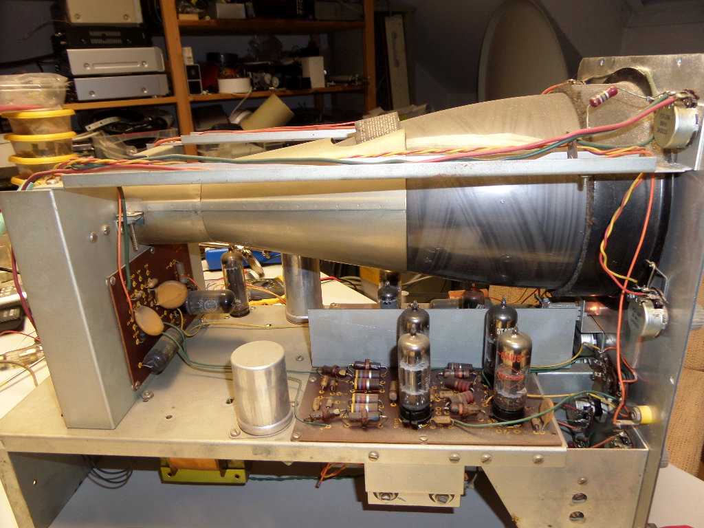

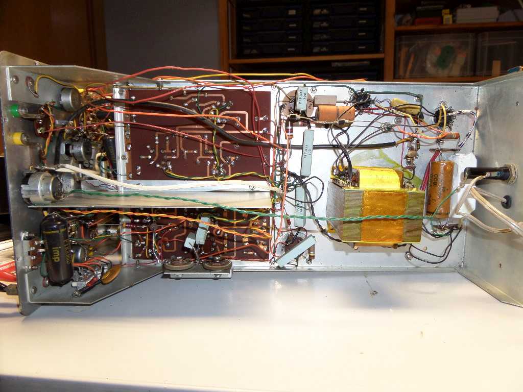

A-Freak schrieb: > Noch ein Tipp um ohne weitere Meßgeräte die Linearität zu prüfen: > > Nimm Audacity, Projektrate 48000Hz, und erzeuge zwei Kurvenformen. > Ein Sägezahn mit 6000Hz und einer Amplitude von 0,08 der Invertiert > wird. > Ein weiterer Sägezahn mit 600Hz und einer Amplitude von 0,8 der nicht > invertiert wird. > Beide Spuren auswählen und zusammenführen. > Jetzt hast du eine Treppenspannung mit 10 Stufen. > > Die Kurve spielst du als Endlosschleife ab und schliest das Oszi an die > Soundkarte an, Ablenkempfindlichkeit so wählen daß die nutzbare Bildhöhe > gerade gut ausgeschrieben wird. > > Jetzt legst du ein Lineal auf den Bildschirm und vergleichst. Alle > Stufen müssen gleich hoch sein. Alle Stufen (bis auf die erste und > letzte) müssen gleich lang sein. Interesssanter Trick um eine Treppenspannung zu erzeugen! Aber sieht man die Linearität nicht auch schon mit einem simplen Dreiecksignal? Habe mal Bilder des geöffneten Gerätes angehängt.
Na saubere Arbeit die Baugruppen sind sauber einzeln aufgebaut. folge dem Signal vom X Eingang zum Spannungsteilerumschalter und weiter zum Vertikalverstärker von hier bis zu Vertikalen Platten ist der Fehler zu suchen. Die Röhren wirst du nach Typ googeln können Widerstände und Kondensatoren sindl leicht zu unterscheiden. Den Schaltplan kann man in 3 Tagen Baugruppe für Baugruppe nach der Schule raus zeichnen. Alle Werte die du nicht zuordnen kannst erstmal weg lassen. Fotos machen Bauelemente jeder Baugrupe durchnummerieren und dann mit dem Heizkreis beginnend die Verbindungen ausklingeln viel Spass. Wenn du damit fertig bist weist du auch wie es funktioniert. So habe ich vor 40 Jahren auch angefangen Röhrenradios zureparieren ;) ohne internet nur mit alten plänen anderer Radios Namaste

na super, du hast den Lotto Sechser praktisch jede Stufe der vertikalablenkung ist eine Gegentaktstufe und in der ersten wird noch dazu das assymetrische signal symmetriert. du wirst nicht umhinkommen jeden Widerstand jede Drossel und jeden Kontakt im Vertikalverstärker zu prüfen. In den Röhren vermute ich den Fehler eher nicht. Dafür genügt eine Kalte Lötstelle in den Symetriernetzwerken um die Röhren herum um diesen Fehler zu erzeugen. Also auschalten und erst mal alle Lötstellen nachlöten, dann kontrollieren. Anschließend Widerstandswerte ausmessen. Zuletz drosseln ausmessen. eine Drossel mit windungsschluss zeigt einen abweichenden ohmschen widerstand, aber noch deutlicher wird es bei einer vergleichenden Wechseltrommessung. Dein Glück, die Drosseln sind zumeist symmetrisch angeordnet. Falls du keinen Induktivitätsmesser zur Hand hast geht es auch ohne. Viel Spass dabei. Namaste
