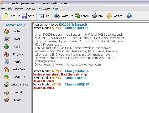

Hallo Ich bin neu mit Software und komme nicht weiter. Ich möchte einen Atmega168 PA-PU brennen. Habe die Software ( ist frei verfügbar) und einen Brenner (Sp200S). Mit dem babe ich auch andere schon erfogreich gebrannt. Der 168 möchte aber über ISO Port bearbeitet werden. Ok gebaut, sogat 2x . 1 x 6 pol. ( original auf Leiterplatte) und 1 x 10 pol. ( auf Steckadapter) aber immer kommt "DIVICE ID ERROR" Jetzt wollte ich fragen, ob es einen netten Menschen gibt, der mir den 168 brennen kann. Ich weiss nicht weiter :-((( Für Unkosten komme ich nat. auf. Danke
Hallo, im Text steht /Willar SP200S Atmel 8051 Microcontroller DIY Programming Kit/ # http://www.lynx-india.com/shop/index.php?productID=17032 Und der kommt mit Atmel AVRs klar ?

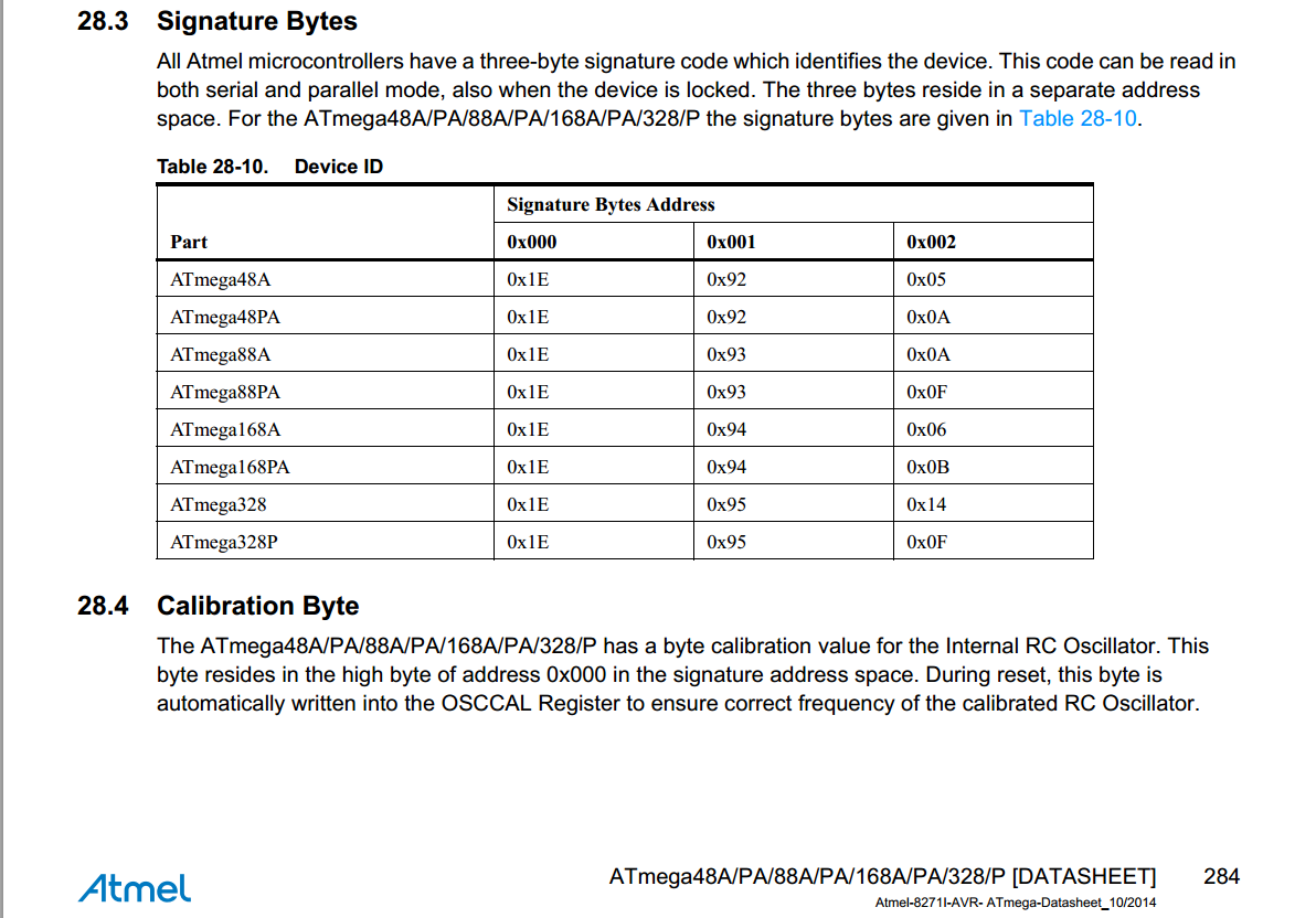

Nachtrag 2 Atmega168 ist nicht gleich Atmega168xyz - schau mal ins Datenblatt nach den Device IDs.

Unter Divice IDs habe ich Atmega16 Atmega168 und Atmega16L Alles das Selbe Im Datenblatt vom Atmega168 seteht, das die hinteren Buchstaben nur etwas über Stromstarrmodus oder Versionen aussagt.
Nun ja da irrst Du aber ! Und dies ist nur der Auszug aus einem Datenblatt. Es gibt noch weitere !
Ich sage doch, bei Software :-(( Also ich will das bauen https://learn.adafruit.com/ice-tube-clock-kit/downloads und habe mir den Atmega168 PA-PU gekauft. Ist nun mein Brenner müll oder muß ich mir einen anderen 168 kaufen, oder soll ich den http://www.ehajo.de/baus%C3%A4tze/programmieradapter/usp-stick.html kaufen ??
Besorg dir einen USBasp, oder bau ihn selber. Gibts aus China fertig für 2-3 Euro. Als Software googele mal nach eXtremeBurner. Nicht wundern, die Seite ist in Indien ;-) Die SW ist sehr komfortabel. Ein Hex-Editor mit 3 Reitern für FLASH, EEPROM und Fuses mit einem eingebauten Fusecalculator. Ist kostenlos, es wird lediglich um eine Paypalspende gebeten. Sollte ein AVR nicht zur Auswahl stehen, kann man sich mit einem ähnlichen Modell behelfen. Die Warnung der falschen Dev-ID kann man wegklicken. So brenne ich den ATmega328 als ATmega32 :-) Gruß Gerald
