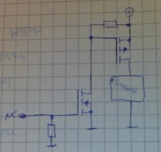

Hallo zusammen, ich verwende für eine Applikation einen Analogen Lichttaster mit einer Betriebsspannung von 10...30V ca 20mA. Den Analogen Ausgang werte ich, über einen Spannungsteiler, mit einem Atmega8 aus. Die Schaltung wird mittels 2, in Reihe geschalteten, 9V Akkus (12-ca.18V) versorgt. Nun möchte ich die Speisespannung des Sensors über einen uC Ausgang Ein- bzw Ausschalten. Dazu sollen diskrete Bauteile verwendet werden. Hat wer eine Idee woran ich ansetzen kann?
Musst/willst du Highside schalten oder geht auch Lowside? Lowside: Dann würde ich einen LogL N-Mosfet an den µC hängen. Highside: Dann würde ich einen P-Mosfet + Pegelwandler aus einem kleinen npn oder n-MOS verwenden.

Hallo Max, der Sensor soll bei high Pegel eingeschaltet werden.
Sandro schrieb: > Hallo Max, der Sensor soll bei high Pegel eingeschaltet werden. Wenn du High Pegel am µC Ausgang meinst, würden das beide meiner Vorschläge erfüllen, wenn der Pegelwandler aus dem npn in Emitterschaltung aufgebaut wird. Kann es sein dass du High-/Lowside nicht verstanden hast? Lowside: Die Masse Leitung wird geschalten Highside: Die Plus Leitung wird geschalten

Mit dem N-Mos hätte man Statisch auch keine Stromaufnahme, mit dem P-Mos + N-Mos als Pegelwandler wären auch nicht mehr als ein paar Dutzend µA wenn der Sensor eingeschalten ist.

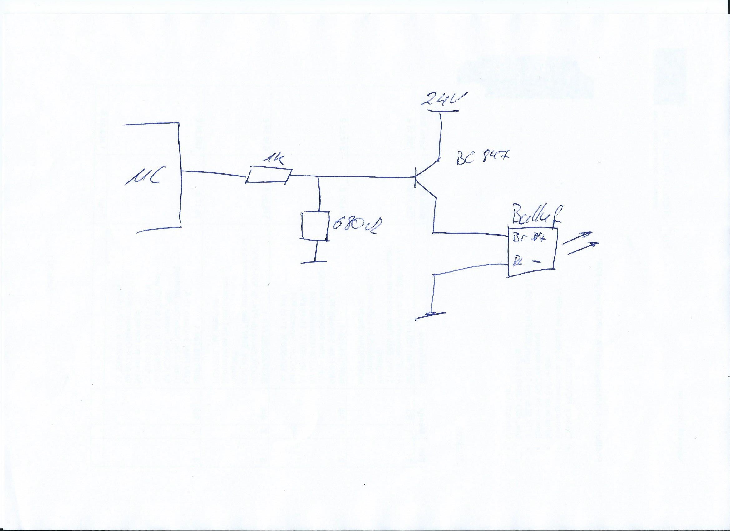

Ich habe es schon versucht wie es auf dem Bild zu sehen ist. Jedoch benötigt der Sensor dauerhaft Ground um die Messwerte nicht zu verfälschen.
Sandro schrieb: > Ich habe es schon versucht wie es auf dem Bild zu sehen ist. Das kann nicht funktionieren: Die Spannung am Emitter (wo ist der eigentlich?) kann nicht großer werden wie die Spannung an der Basis - 0.6V. > Sensor dauerhaft Ground um die Messwerte nicht zu > verfälschen. Also musst du Highside schalten. Ich würde es so lösen: (Siehe Anhang)
Okay das sieht gut aus. Welche Typen sollte ich verwenden? Gibt es da auch direkt eine SMD Version?
Sandro schrieb: > Welche Typen sollte ich verwenden? z.B: IRF7319 Mit dem hast du aber nicht mehr viele Reserven bei Vgs max (20V). Ich würde zur Sicherheit noch einen Widerstand zwischen Source des P-Ch und Drain des N-Ch einbauen und so einen Spannungsteiler bilden. > Gibt es da auch direkt eine SMD Version? Ja, mehr als genug.
