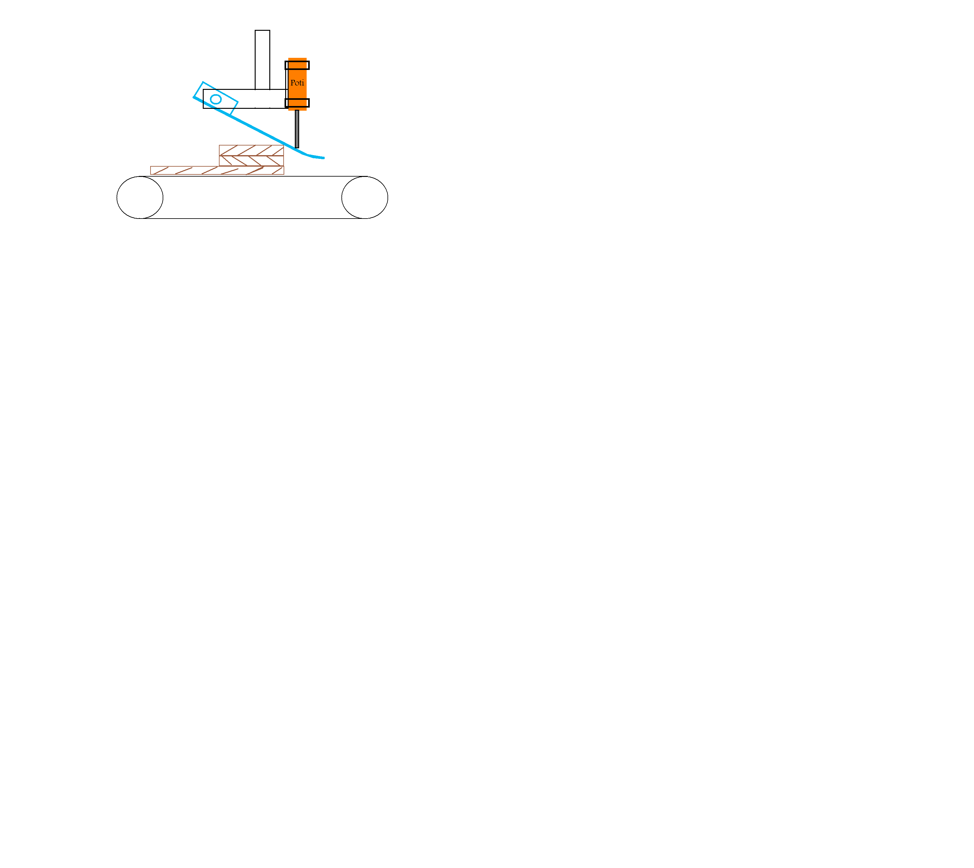

Hallo zusammen, Ich würde gerne für eine Maschine einen Art Höhenmesser bauen. im Endeffekt sollte es eine Wippe sein die beim durchfahren von Produkten 1,5 -20mm angehoben wird, um die Höhe des Produktes zu bestimmen. Die Bewegung sollte dann entweder von einem Schiebe oder Drehpoti aufgenommen werden. Jetzt meine Frage: die Maschine läuft mit max 5000 Produkten / Stunde und der Poti sollte einen Höhenunterschied von minimal 1,5mm erfassen können, also Guteware hatt z.B. eine Höhe von 4,5mm, Ausschussware von 3mmm. Wäre ein Potentiometer dafür geeignet, die Wippe würde sich sehr ruckartig beim durchfahren bewegen. Oder gibt es andere Wegaufnehmer die besser geeignet werden? Gruß Duracell

Potis an sich zählen zu den eher unzuverlässigen Bauteilen (auch wenn es da gewaltige Unterschiede zwischen Poti A und Poti B gibt). Nimm entweder 2 Potis, die gegenläufig arbeiten und prüfe die Plausibilität beider Werte oder nimm einen berührungslosen Encoder.
Guten Abend, also zu den Laserlichtastern hab ich nichts genaueres gefunden, dass in einem Messbereich von 0 - 20mm arbeitet, ich denke die preis werde dafür auch zu hoch sein. zB. Burster macht Wegmessungen mit Potis: http://burster.de/de/produkte/sensoren/c/weg/p/pot... Burster macht schon einmal einen sehr guten Eindruck, das wäre schon sehr gut geeignet, was kosten diese Sensoren ungefähr? Ok was genau bedeutet "eher unzuverlässig" also eher dass Sie vom Messwert abweichen 1-2 mm, oder eher das ich teilweise gar keine Messergebnisse bekomme. Das system sollte mehr als informationssystem dienen, also dem Maschinenführer anzeigen, das es Probleme gibt, also ein einzelner Ausreisser wäre weniger ein Problem. Da ich nicht weis, ob das alles so funktioniert und das Maschinenpersonal im Endeffekt mit diesm System auch arbeitet, will ich den Prototyp so simpel wie möglich halten. Also am liebsten einen Schiebpoti von Conrad für 5€, wäre dieser noch brauchbar oder könnte man diesen gar nicht verwenden? Grüße
Von nix kommt nix. Du mußt schon etwas Gehirnschmalz und etwas Geld in die Hardware investieren. Oder stelle einen billigen Studenten hin, der mit der Schieblehre nachmißt. Ein lineares Poti halt ich für rechten Unsinn. Hast Du Dir schon irgendwelche Gedanken gemacht, wie eine Mechanik aussehen könnten, daß ein Poti antreibt? Kann das zu messende Produkt bei Berührung umfallen?
Duracell-Hase schrieb: > ich denke die preis werde dafür auch zu hoch sein. Ach, eine zusätzliche Forderung... > Burster macht schon einmal einen sehr guten Eindruck, das wäre schon > sehr gut geeignet, was kosten diese Sensoren ungefähr? Auch zu viel... Was darfst du für den Sensor ausgeben?

Duracell-Hase schrieb: > die Maschine läuft mit max 5000 Produkten / Stunde Dann ist Dein Poti wahrscheinlich nach höchstens 3 Tagen im Eimer, weil die Kohleschicht verschwunden ist! Da würde ich je nach geforderter Genauigkeit einfach 3 Gabellichtschranken benutzen oder einen Laserstrahl ablenken und auswerten?
Also so wäre die erste Vorstellung, ist aber noch nicht fix. Gehirnschmalz investier ich gerne nur mitm Geld schauts schwierig aus. Ich würde das Projekt privat machen um mich noch mehr mit dem Microcontroller auseinander zusetzen, würde es aber für die firma machen, also gehts finanziell erstmal auf meine Kappe. Die Messung muss Inline erfolgen, Personal wäre genug vor Ort, aber da eine nicht einsehbare Pressstrecke dazwischen liegt, in der sich bis zu 400 Produkte ansammeln, gibt es extrem viel ausschuss wenn der MF das Problem nicht bemerkt und erst das abnehmende Personal den Fehler sieht. Grüße
Das Poti wird nicht lange leben. Wie wäre es mit einer IR-Reflexlichtschranke (0,40 EUR) die eine Markierung erkennt. Die Markierung und/oder Lichtschranke wir so eingestellt, dass eine gut/schlecht Erkennung möglich ist. Ich denke das eine Messung nicht notwendig ist. Einfach, günstig und zuverlässig.
Positioniere doch eine Lichtschranke in der Höhe, die das Produkt nicht mehr haben darf. Wenn sie unterbrochen wird, ist es Ausschuss. Wartungsarm, da keine mechanischen Teile...

Ok also Poti machts nicht lange, soweit verstanden! scheidet somit aus, Die idee mit Lichtschranke, alternativ Gabellichtschranke,hatte ich auch schon, würde prinzipiell auch genauso funktionieren. Danke für die Vorschläge!! Der Vorteil des Wegaufnehmer wäre eine elektrische Einstell möglichkeit, also durch Knopfdruck wird der aktuelle Höchststand ermittelt und als Referenz verwendet. Bei Lichtschranken, muss ich die Lichtschranken immer mechanisch einstellen und bei Bedarf nachstellen, aus meiner Erfahrung heraus werden solche System von den Mitarbeitern wenig akzeptiert und verwendt. Die Umsetzung mit dem Schattenwerfen haben wir Professionell an einer andern Maschine, hierbei ist die Technik relativ groß. Ich denke dies scheidet auch aus. Lothar Miller schrieb: >> ich denke die preis werde dafür auch zu hoch sein. > Ach, eine zusätzliche Forderung... Finanzielles ist doch immer eine Anforderung, wenn Geld keine Rolle spielte hätte ich auch keine Probleme :-)

Tom schrieb: > Leitplastik-Potis für ca. 8€, die laut Datenblatt 2Mio Drehbewegungen > aushalten, das sind über 15 Tage (ähem, also auch nicht die Ewigkeit). Stimmt wenn man es so druchrechnet, sind die 2Mio nicht viel. Ich denke am besten wären reibungsfreie Sensoren, also optisch. ich werd mir morgen an der Maschine nochmal gedanken dazu machen, Danke für die hilfreichen Informationen, hab jetzt zumindest ein paar neue Denkanstöße Gute Nacht und Gruß
Duracell-Hase schrieb: > Bei Lichtschranken, muss ich die Lichtschranken immer mechanisch > einstellen und bei Bedarf nachstellen Die haben inzwischen auch einen Teach-Eingang für die Schaltschwelle...
Duracell-Hase schrieb: > Bei Lichtschranken, muss ich die Lichtschranken immer mechanisch > einstellen und bei Bedarf nachstellen, aus meiner Erfahrung heraus > werden solche System von den Mitarbeitern wenig akzeptiert und verwendt. Dann nimm einfach mehrere davon. Sind ja billig. Einfach in einem Höhen-Abstand von 1.5mm positionieren. Müssen ja nicht alle auf einer Linie sein...

Hallo, Wenn Du sowieso eine Wippe hast: Warum nimmst Du dann keinen Winkelaufnehmer. z.B. einen optischen Drehgeber oder einen Staubunempfindlichen Hall Winkelsensor? Alternativ einen induktiven Wegaufnehmer. Gruß Anja
Mir scheint es so, als ob es an der Zeit ist, die Messaufgabe etwas weniger abstrakt zu beschreiben, damit die ganzen kleinen, angeblich unwesentlichen Randbedingungen, nicht unter den Tisch fallen. Ein Schiebepoti, dass tagaus-tagein auf seiner Bahn 120000-mal hin- und her juckelt, kommt mir für den Dauerbetrieb doch arg ungeeignet vor.

Bei 20mm würde auch induktiv funktionieren. Zumal man bei einer Wippe näher an den Drehpunkt gehen kann und dann eine geringere Distanz hat. Die erste Frage die sich stellt, braucht der TO wirklich eine Anzahl von Werten, oder reicht ihm gut/schlecht, so ganz klar ist mir das noch nicht. Wenn man pro Stunde 5000 Produkte durch eine Anlage schleusst und dann über 300 Euro jammert ist ja wohl lächerlich. Bei 8h sind das am Tag 40000 Produkte, das heisst bei einer Tagesproduktion gerade mal knapp 1 cent pro Produkt. Und das Teil soll ja eher Jahre halten Alternative wäre noch eine CCD Zeile, die durch die Wippe entsprechend teilweise abgeschattet wird.
Ein magnetischer Sensor in der Nähe des Drehpunktes an der Wippe. Allegro A1321. Einen kleinen Magnet an der Wippe und fertig. Ergibt eine Analogspannung die ausgewertet werden kann. Schmutz unempfindlich ausser gelegentlich mal Stahlspäne oder Staub beseitigen die am Magnet haften.
