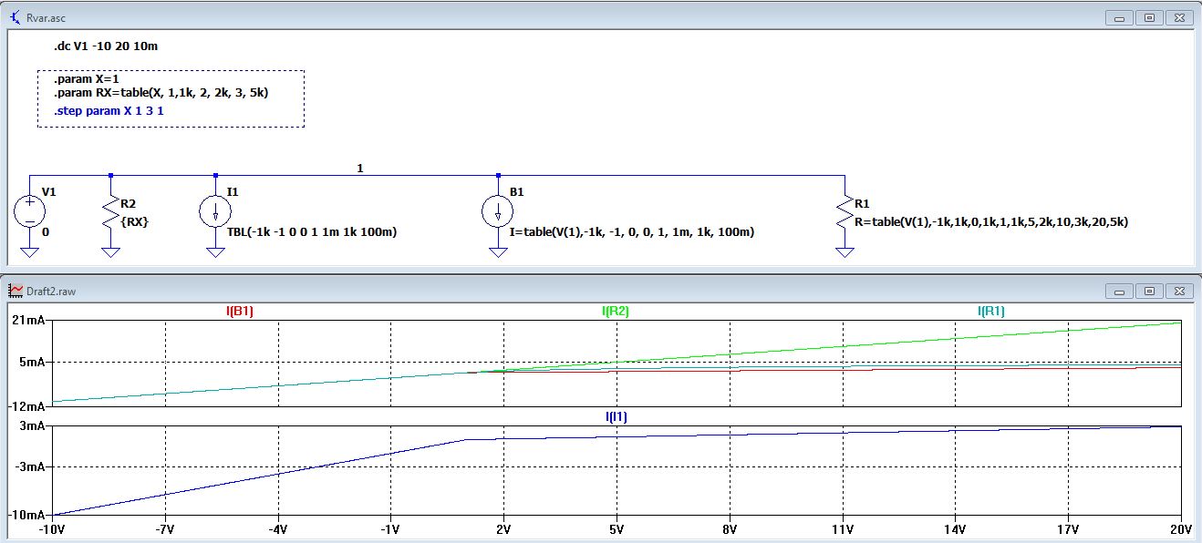

Helmut S. schrieb: > Willst du eine .TRAN Analyse machen oder "nur" eine .AC Analyse? Ich will eine .Tran Analyse machen Helmut. Ich habe jetzt zum probieren eine einfache Schaltung aufgebaut mit einer normalen Spannungsquelle V1 und daran angeschlossen einen Widerstand {Rvar}. Über .param Rvar = table(V(V1),4,1,8,2) habe ich versucht die table-Funktion einzubinden, doch ich kriege als Fehlermeldung "WARNING: Can't resolve .param Rvar = table(V(V1),4,1,8,2). Liegt es wirklich nur daran, dass ich eine .tran Analayse mache? Edit2: Nun habe ich das ganze um eine Liste erweitert. Die Directive dazu sieht nun so aus: .step param Vstemp list 4 8 12 16 .param Rvar = table(Vstemp,4,1,8,2). Das brachte aber auch nicht das erwünschte Resultat. Ich will nachher eine Spannung linear hochlaufen lassen und an vorher festgelegten Spannungswerten, soll sich der entsprechende Widerstands- bzw. Kapazitätswert einstellen. Kriegt LTspice so etwas hin?

Hier mal die Möglichkeiten für Spannung oder Strom abhängigen Widerstand. Man kann bei R=... auch die Zeit "time" verwenden. R=1k+100*sin(2*pi*50*time) .param wird vor der Zeitsimulation berechnet. Deshalb könnend da nur "Konstanten" verwendet werden.
