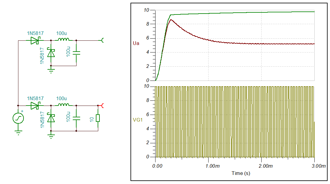

ich bin gerade dabei ein Tiefsetzsteller zu entwerfen/dimensionieren. Nun habe ich folgende Fragen: Ein Tiefsetzsteller ist im ungeregelten Betrieb, mit festen Tastverhältnis und kein Last nicht leerlauffest und nicht kurzschlussfest. Die Kurzschlussfestigkeit habe ich mit einer am Ausgang realisiert. Da der Drossel ab 5A gesättigt wird, habe ich eine Sicherung von 5A ausgewählt. Ist das soweit richtig? Wie kann ich eine Leerlauffestigkeit realisieren? Ich möchte kein Regler-IC verwenden und möchte den Schalter mit mikrocontroller (ATtiny861a) ansteuern. Wenn der Schalter dauernd an ist (Tastgrad =1), wird Ausgangsspannung höchstens gleich Eingangsspannung. Was kann noch passieren? Können die anderen Bauteile zerstört werden? Als Drossel habe ich: http://www.reichelt.de/Funkentstoerd...C5A-1000%C2%B5 Ist der Drossel überhaupt für Schaltnetzteilanwendungen geignet?

Falk Brunner schrieb: > @ hary (Gast) > >>Ein Tiefsetzsteller ist im ungeregelten Betrieb, mit festen >>Tastverhältnis und kein Last nicht leerlauffest > > Falsch, das ist er sehr wohl! > Aber der Schalter pumpt immer bei jedem Takt eine, durch die PWM eingestellte, feste Ladungsmenge in die Elkos. Fliesst keine Ladung über den Laststrom ab (da keine Last angeschlossen ist), steigt die Spannung am Elko. Leerlauffest!(?)
hary schrieb: > Falk Brunner schrieb: >>>Ein Tiefsetzsteller ist im ungeregelten Betrieb, mit festen >>>Tastverhältnis und kein Last nicht leerlauffest >> >> Falsch, das ist er sehr wohl! > > Aber der Schalter pumpt immer bei jedem Takt eine, durch die PWM > eingestellte, feste Ladungsmenge in die Elkos. Nein. > Fliesst keine Ladung über > den Laststrom ab (da keine Last angeschlossen ist), steigt die Spannung > am Elko. Sie kann aber nicht über die Eingangsspannung steigen. Sobald vor und hinter der Spule die gleiche Spannung anliegt, wird keine Energie mehr durchgepumpt. Aber natürlich ist das alles Unsinn. Niemand (wirklich niemand und noch nie) baut einen Schaltwandler mit lediglich 15kHz. Genausowenig verwendet man einen ungeregelten Wandler, wenn die Last variabel ist. Und ein µC wie ein ATtiny ist ebenfalls vollkommen ungeeignet für sowas.
Axel Schwenke schrieb: >> Fliesst keine Ladung über >> den Laststrom ab (da keine Last angeschlossen ist), steigt die Spannung >> am Elko. > > Sie kann aber nicht über die Eingangsspannung steigen. Damit ist zwar der Wandler selbst leerlauffest, eine hinten angeschlossene (kleine) Last bekommt aber möglicherweise eine für sie zu grosse Spannung ab. Gruss Harald

@ Harald Wilhelms (wilhelms) >> Sie kann aber nicht über die Eingangsspannung steigen. >Damit ist zwar der Wandler selbst leerlauffest, eine hinten >angeschlossene (kleine) Last bekommt aber möglicherweise >eine für sie zu grosse Spannung ab. Nö. Die Drossel + Ausgangskondensator sind ein riesiger LC-Filter. Am Ausgang kommt auch im ungeregelten Leerlauf immer nur die MITTLERE SPannung an, welche durch das eingestellte Tastverhältnis gegeben ist. Wer's nicht glaubt soll es ausprobieren oder simulieren.
Harald Wilhelms schrieb: > Damit ist zwar der Wandler selbst leerlauffest, eine hinten > angeschlossene (kleine) Last bekommt aber möglicherweise > eine für sie zu grosse Spannung ab. So what? Bei einem ungeregelten Wandler ist das immer so, daß die Ausgangsspannung von der Last abhängig ist.

Falk Brunner schrieb: > Am > Ausgang kommt auch im ungeregelten Leerlauf immer nur die MITTLERE > SPannung an, welche durch das eingestellte Tastverhältnis gegeben ist. Ganz sicher? > Wer's nicht glaubt soll es ausprobieren oder simulieren. Genau.
