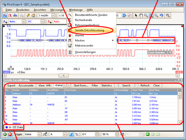

von Fabian F. (fabian_f55)
Peter schrieb:
> Wow, cool danke für die vielen Antworten. Ich werde mir ein 2ch oszi
> kaufen. Das oszi werde ich sowieso mit dem Pc betreiben. Ich hab schon
> mal geschaut bei den USB LAs geht es ja schon bei 15 Euro los. Sind die
> auch schon was?
Mir reichen die Bus-analyser fahigkeiten vom Picoscope. Das schaut dann
so aus wie im Bild (Aus der Anleitung). Der Funktionumfang ist ungefähr
der gleiche wie der von dem 50€ CAN-Logger der hier rumfliegt.
