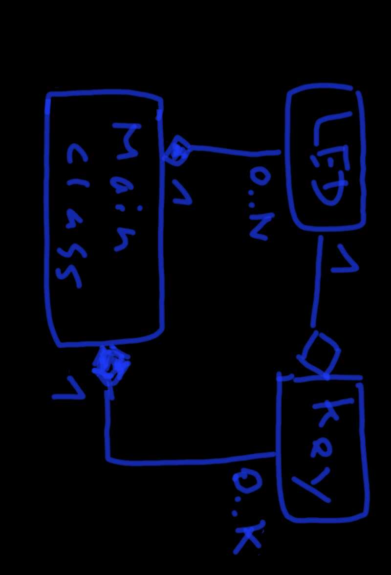

von chris_ (Gast)
Fuer das High-Level Design der OOP gibt es UML.
Ich habe versucht mein Programm weiter oben in ein Diagramm zu fassen.
Bitte entschuldigt die etwas duerftige Qualitaet, es ist auf dem Pad
handgezeichnet.

von chris_ (Gast)
>Da schieb' ich mal etwas Literatur rüber:
>http://www.avr-cpp.de
Lustig, das Bildchen entspricht genau der von mir verwendeten Struktur:
http://www.avr-cpp.de/lib/exe/fetch.php?w=500&h=&cache=cache&media=aggr_asso.jpg

von Thomas W. (Gast)
@Chris:
...und wo ist in Deinem Bildchen der Controller ?
(damit meine ich seine Pins)
Abstrahiert hat man doch folgendes Szenarion :
- Entprellroutine muss regelmässig aufgerufen werden.
- Entprellroutine muss irgendwo was machen, vielleicht Dein MyObjekt...
- MyObjekt triggert das LED Object. Dieses Entscheidet was am GPIO
passieren soll.
- GPIO Object ist das unterste Bindeglied.
Das Einzige was pollt ist die Entprellroutine.
Weil sie es muss.
Alle anderen Objecte arbeiten event getriggert.
Kürzer geht es nicht.
In Deinem Bild sehen sich auch noch irgendwie
LED und Entprellung / KEY.
Wofür ? Das wäre wieder komplexität.
von chris_ (Gast)
Ich denke es ist so wie es oben BastiDerBastler beschrieben hat:
>1) Low-Level. Also das, was man sieht wenn man in die
>Peripherie-Treiber-Schicht reinschaut. Hier ist wohl kaum mit
>OOP-Techniken irgendetwas zu gewinnen.
>2) High-Level. Also das, was man mit dem Low-Level-Teil macht. Hier
>hängt es doch sehr stark von der Applikation ab, wie man ihn umsetzt.
>Wenn man riesige dynamische Gebilde hat, kommt vielleicht OOP in Frage,
>C++ könnte einen hier unterstützen. Vielleicht aber auch nicht.
Ich wollte mich mit Punkt 2 beschäftigen, oben wurden ja schon ziemlich
effiziente Methoden der Hardwareabstraktion gefunden.
Zugegebenermaßen ist mein Bildchen dahingehend etwas irreführend, weil
ich ja in Wirklichkeit gar keine Klasse habe, die sich Main nennt. Es
ist einfach die Main-Loop des Arduino:
void loop() {
  Led led1(12); // led on x
  Led led2(13);
  Led led3(11);
  Key key1(4);
  Key key2(5);
  Key key3(6);
  key1.addKeyPressedListener(&led1);
  key2.addKeyToogleListener(&led2);
  key3.addShortLongListener(&led3);
  while(1)
    key1.update();
    key2.update();
    key3.update();
22
    delay(100);
23
    Serial.println(key2.keyToogleState);
24
25
Wie man sieht, werden die LEDs und KEYs in der "loop" angelegt.
Deshalb verwende ich auch das die "Komposition" in meiner Handzeichnung,
weil die LEDs und KEYs mit der Erzeugung der Main-Loop entstehen:
http://wiki.adolf-reichwein-schule.de/images/8/8f/Uml-assoziationen03.png
Für das Bekanntmachen der LEDs bei den Tastern verwende ich die
Aggregation, weil beide unabhängig von einander existieren.
Das stimmt. In meinem Programm passiert das durch Key.update(), weil die
Entprellroutinen direkt im Key implementiert sind ( bzw. nur ansatzweise
implementiert sind, weil ich zu faul war und dachte das wäre
ersichtlich) . Wenn Du es lieber hast, könnten wir die Entprellroutinen
raus ziehen. Ich bin mir aber noch nicht sicher, ob das wirklich viel
bringt. Ich gehe davon aus, dass wir die Taste entprellen wollen und
nicht die serielle Schnittstelle.
Chris,
genau deswegen würde ich als LowLevel einen GPIO, SPIHardware, SPI oder
sonstwas Objekt an die nächste Instanz übergeben.
Der Trick ist doch das Du mit jedem Verschiedenen BitWackelTeil, z.b.
die LED, jedes mal das Portgewackel neu erfinden musst.
Wiederverwertbarkeit von Code ist doch auch eine Forderung an OOP.
Man kann den Handler ja auch in der ISR manuell eintragen oder
man baut ein Wrapper Objekt.
Savr oder Dein Link von oben machen das doch eigentlich schon ganz net
vor.
Wobei ich bei letzterem nicht so genau weiss wie es mit der Abstraktion
aussieht.
Bei einem LC Display musst Du gleich mehrere Pins an das Objekt
weitergeben,
man müsste das Bitgewackel wieder selbst anfassen.
Wenn es aber auf das Timing ankommt muss die nächst höhere Instanz ran.

von chris_ (Gast)
Einen konkretes Anwendungsszenario hinzuschreiben, scheint gar nicht so
einfach ....
Seis drumm, im Anhang ein Bild zur Pinklasse. Wahrscheinlich ist es gut
OutPin und Innpin abzuleiten, dann kann man gleich dir
Richtungsinitialisierung einbauen.

Könnte man so noch weiter untergliedern, in die Funktion des jeweiligen
Pins.
