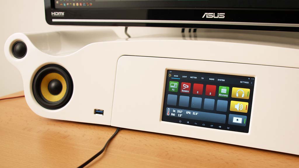

Guten Tag, wie der Titel schon sagt will ich erkennen ob eine Person (ich) am Schreibtisch sitzt. Kurz erklärt arbeite ich an einer Soundbar mit Android Rechner der diverse Aufgaben hat und 24h läuft (s. Bild). Ich will nun das Display abschalten wenn keiner am Platz ist und suche nach einer passenden Lösung. In der Sitzfläche eine "Druckplatte" wäre das sicherste, bietet sich aber wegen Kabel nicht unbedingt an. Lässt sich ein Kapazitiver Sensor auf 20-30cm auslegen oder ist das unrealistisch? Ansonsten fallen mir keine nicht übermässig störenden Lösungen ein. Es muss keine 100% effektive Detektion sein. Es würde ausreichen wenn der Sensor in gewissen Abständen getriggert wird und das Display erst nach 1min oder mehr ausgeht. Vielleicht hat jemand Ideen oder ähnliches schon realisiert.

Für Hardwareinteressierte kann ich sagen das ein Radxa Rock Pro verbaut ist. Eine Gesichtserkennung halte ich in jedem Fall für übertrieben. Es geht wirklich um die simpelste Anwesenheitskontrolle. Infrarot Näherungssensor: unter dem Tisch verbaut sehe ich aktuell als simpelste Lösung. Gefällt mir aber auch nicht 100%ig. Infrarot Thermometer: z.B. https://www.adafruit.com/products/1747 wäre denkbar. Vorteil wäre, dass kein Infrarotlicht oder ähnliches abgestrahlt werden muss. Funktionalität aber fraglich. Druckmatte unter Laminatboden: - Mechanische Lösung ist immer am besten - Auslösung bei ausreichender justage schon beim stehen in der Nähe wäre auch gut als interrupt zum wieder Einschalten des Displays. - Einbauaufwand eventuell kritisch kennt jemand Bezugsquellen für Sensor-/Druckmatten? Größe 1x1m mal als grobe Vorgabe. Hab bis jetzt nur bei ebay ein paar wenige gefunden. Edit: Die fertigen Matten scheinen mir viel zu dick. Vielleicht doch selbst bauen. Da mache ich mir am meisten über eine dauerhafte Funktion sorgen. Ein dauerhaft konstant elastisches Material wäre zu finden was man zwischen zwei Folien klebt.
