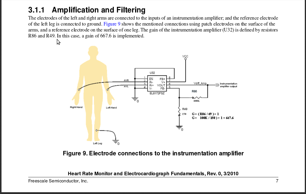

Na fast ich meine eher diesen http://www.watterott.com/de/Herzfrequenzmesser-RMCM01 mit nem Uhrenqarz gibt der auf nem Pin direkt den Puls raus wenn ich das alles richtig überschaut habe (wollte irgendwann auch mal sowas bauen). EDIT: noch nen Bildchen angehängt aus dem ersten Suchergebnis "heartrate with Electrodes"
Bearbeitet durch User
Philipp K. schrieb: > Na fast ich meine eher diesen > http://www.watterott.com/de/Herzfrequenzmesser-RMCM01 mit nem Uhrenqarz > gibt der auf nem Pin direkt den Puls raus wenn ich das alles richtig > überschaut habe (wollte irgendwann auch mal sowas bauen). > > EDIT: noch nen Bildchen angehängt aus dem ersten Suchergebnis "heartrate > with Electrodes" Okey, das sieht echt super aus, dann mal vielen dank für die Tolle unterstützung :) MfG
