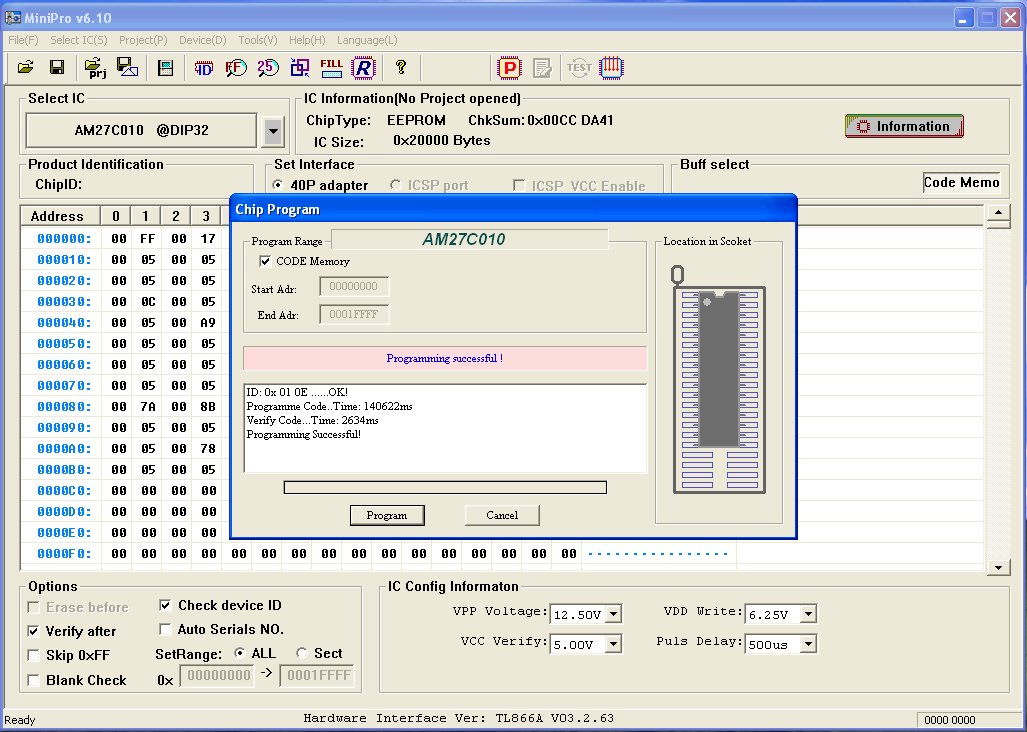

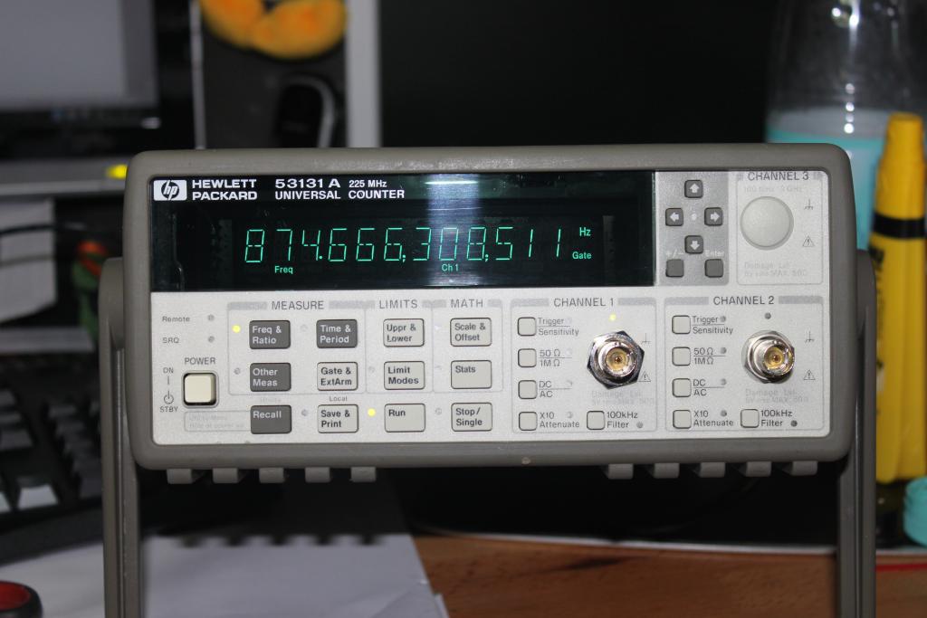

Hi alle, ich habe zwei HP/Agilent 53131A Zaehler, als defekt, geschnappt. gehen wieder. ABER: Bei einem ist das "E"EPROM U8 durch, fehlte. Nun habe ich das aus dem anderen Zaehler genommen, geht. Selbe Firmware. Ergo, habe ich ersatz "E"EPROMs bestellt. 150er (Original) waren schwer zu bekommen, leider nur 2 Stk. Aber neu, eben weil es OTP sind. Dazu habe ich 120er im 10er Pack gekauft. Laut Datenblatt kompatibel. Seite 3 (Siehe Anhang) Diese 120er habe ich mit der Kopie des funktionierenden U8 programmiert. Geht aber nicht ! Fehlermeldung "Wrong ROM" oder sowas. Also bin ich hingegangen und habe alle 4 "E"EPROMs auf die 120er programmiert. Da ging dann garnichts mehr. Das Programmiergeraet ist ein "MiniPro TL866" https://www.youtube.com/watch?v=FLG03f_ua5g Tut es auch ganz gut. Jedenfalls konnte ich bisher alles programmieren was ich wollte. Nur hier nicht. Wenn ich die amd 27c010 programmiere, sind die Werte identisch. Trotzdem sagt mir das Geraet "ROM Error" oder sowas, weiss ich jetzt nicht so genau. Wenn ich die "E"EPROMs aber vergleiche, haben beide die selbe Checksumme. Gibt es da vielleicht irgendwas was ich nicht bedenke bzw nicht weiss ? Auch unnuetze Ideen willkommen, vielleicht kann man darauf ja aufbauen. Warum ich "E"EPROM in Klammern geschrieben habe. Ein EEPROM ist elektronisch loeschbar. Das erste "E". Ein OTP ist aber angeblich nur einmal beschreibbar, was aber nicht stimmt. denn man kann es nochmal loeschen, also mit FF ueberschreiben. Daher passt weder EEPROM noch EPROM zu dem Ding. Meine Meinung. Okay, genug gelabert, wie bekomme ich ein "E"EPROM beschrieben das es auch funktioniert ? Ich kann gerne ein Video machen was es fuer Einstellmoeglichkeiten in diesen Programm gibt. Ich habe Kopien als BIN und iHEX. Das Original kann ich gerade nicht auslesen weil das geraet in einem Langzeitexperiment steckt. Rubidium vs GPS Normal. Ja, ich weiss, ich schreibe immer ellenlange Texte, es faellt mir halt schwer mich praezise in Kurzform auszudruecken.
Barney Geroellheimer schrieb: > Ja, ich weiss, ich schreibe immer ellenlange Texte, es faellt mir halt > schwer mich praezise in Kurzform auszudruecken. Wie wusste der französischer Mathematiker und Physiker Blaise Pascal das so treffend zu formulieren: "Entschuldigen Sie, dass ich Ihnen einen langen Brief schreibe, für einen kurzen habe ich keine Zeit." - Lettres Provinciales, SEIZIÈME LETTRE (Original franz.: "Mes révérends pères, mes lettres n'a voient pas accoutumé de se suivre de si près, ni d'être si étendues. Le peu de temps que j'ai eu a été cause de l'un et de l'autre. Je n'ai fait celle-ci plus longue que parceque je n'ai pas eu le loisir de la faire plus courte.")

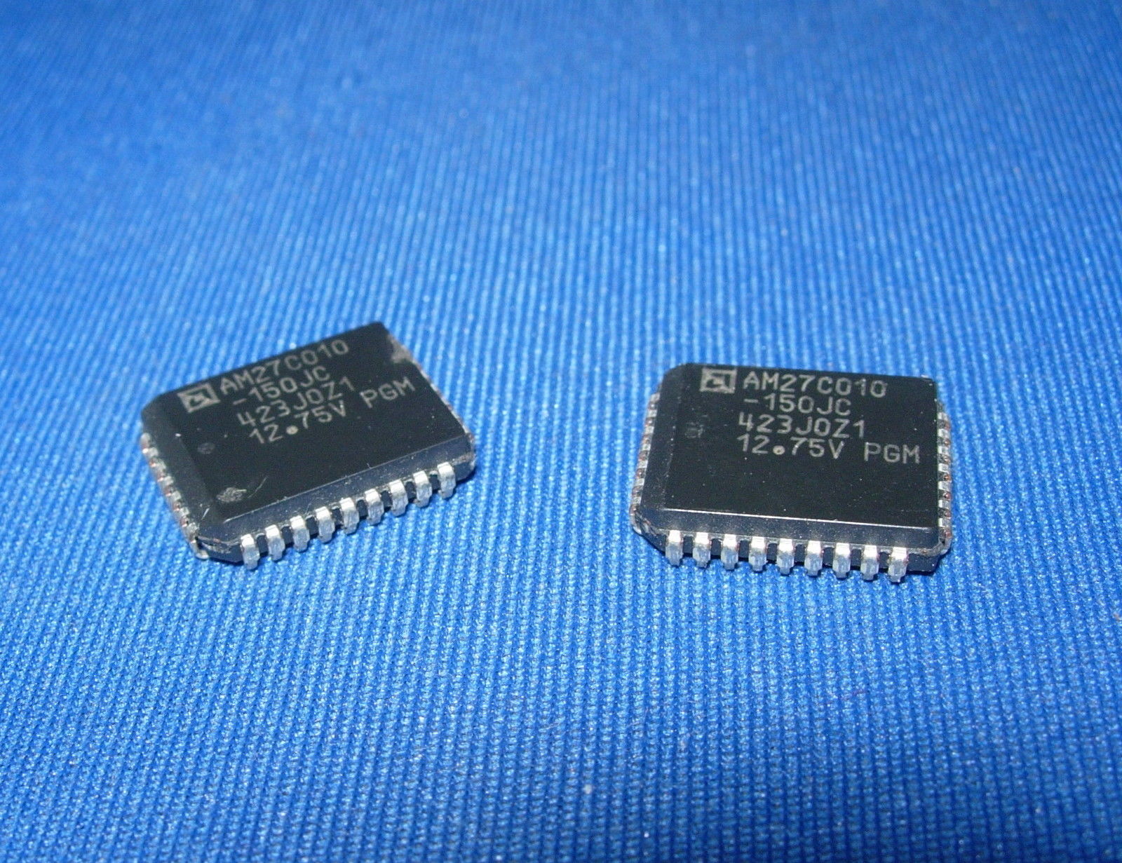

Wenn es wirklich OTP sind, wirst Du sie nicht neu programmieren können. EPROMs haben Speicherzellen, die im unprogrammierten Zustand auf 1 sind. Du kannst eine 1 nur in eine 0 ändern, aber eine 0 nicht wieder in eine 1. Wenn Du also FF (alles 1-Bits) in jedes Byte reinschreibst, passiert also genau gar nichts. Beim Verify solltest Du jedoch einen Fehler bekommen. Bekommst Du das nicht, ist Deine Programmierhardware im Eimer. Welche Speicherbausteine sind im Originalzustand drin? Bitte GENAUE Typenbezeichnung und Hersteller! Notfalls lesbares Foto, dann kannst Du nichts unterschlagen. fchk
Frank K. schrieb: > Wenn es wirklich OTP sind, wirst Du sie nicht neu programmieren können. Das weiss ich, denn das ist mein Problem. Die OTPs sind ja nun nicht gerade einfach zu bekommen und wenn es "Normale UV Eproms" waeren haette ich keine Probleme, denn da kann ich 10000x ausprobieren. Die haette ich sogar hier, nur brauche ich einen Adapter PLLCC zu DIL, die ersta mal sau teuer sind, zweitens mechanisch garnicht passen und drittens mag ich solch ein Gefummel garnicht. Verify laeuft durch, ohne Fehler. Original sind es AM27C010-150 siehe Beschreibung und Datenblatt. Nur funktioniert das nicht. Wie schon geschrieben. Die "E"EPROMs sind 1:1 programmiert. sagt mir der hex Vergleich und auch das Brennertool. Nur das Geraet weigert sich diesen oder alle 4 EEPROMs zu erkennen. Das es am Toaster liegt bezweifle ich, wenn dann am Programm selbst. Wie gesagt, ich kann ein Video machen, dass es 1:1 durch laeuft, aber das kostet mich wieder einen 5.- Chip. Muss nicht sein.

Barney Geroellheimer schrieb: > Das weiss ich, denn das ist mein Problem. Die OTPs sind ja nun nicht > gerade einfach zu bekommen und wenn es "Normale UV Eproms" waeren haette > ich keine Probleme, denn da kann ich 10000x ausprobieren. Warum nimmst du die normalen dann nicht? IMHO Sind die OTP versionen nur die billig Versionen bei denen das teure Quarzfenster weggelassen wurde.
Billige Eproms scheinen in letzter Zeit gefälscht zu sein. Z.B. Aufdruck mit Aceton abwischbar und solche Scherze ... Wenn du es nicht hinkriegst kann ich dir ein Eprom zu Portokosten brennen und zusenden.
Vielleich kann es sein, daß den Programmer die Adressen nicht wirklich vollständig anlegt, und es so dazu kommt, daß es z.B. eine Adressbereichshälfte quasi 2 mal dargestellt wird. Dann ist es immer möglich, daß der Vergleich sauber durchläuft, aber trotzdem nichts geht. Vielleicht hast du die Möglichkeit auf einen anderen Programmer zuzugreifen um das auszuschließen. Alternativ schaust du dir das Hexfile einmal an und suchst am Anfang, bei einem viertel, und einem halben Adressbereich einmal nach identischen Folgen. Das was du beschreibst, habe ich so noch nicht erlebt, und egal ob EEprom, Rom oder OTP, das sollte auf jeden Fall laufen. Es gibt imho auch noch die Möglichkeit, daß die Pinbelegung womöglich nicht ganz identisch ist... Das kann man ja auch mal leicht kontrollieren durch studieren des Datenblattes... Viel Erfolg.
So. Du kannst mal anstelle Deiner EPROMs Flashes ausprobieren. Und zwar Microchip/SST SST39SF010A-70-4C-NHE. Teilenummer bei Farnell: 1368661 Teilenummer bei RS: 823-4490 81 Cent pro Stück (netto) bei Farnell, und 4 Stück brauchst Du. Es sind über 700 Stück auf Lager. Ich habe den Verdacht, dass Dein Programmiergerät nicht richtig programmiert. Mit den Flashes sollte es weitaus weniger Probleme haben, weil die ganz einfach mit 5V beschrieben werden, ohne Erhöhung der Betriebsspannung auf 6V und zusätzlicher Programmierspannung. fchk

Barney Geroellheimer schrieb: > Frank K. schrieb: >> So. Du kannst mal anstelle Deiner EPROMs Flashes ausprobieren. >> Und zwar Microchip/SST SST39SF010A-70-4C-NHE. >> Teilenummer bei Farnell: 1368661 >> Teilenummer bei RS: 823-4490 >> 81 Cent pro Stück (netto) bei Farnell, und 4 Stück brauchst Du. Es sind >> über 700 Stück auf Lager. > > Nicht kompatibel, siehe Datenblatt. > > Frank K. schrieb: >> weil die ganz einfach mit 5V beschrieben werden, ohne Erhöhung der >> Betriebsspannung auf 6V und zusätzlicher Programmierspannung. > > weil die ganz einfach mit 5V beschrieben werden, ohne Erhöhung der > Betriebsspannung auf 6V und zusätzlicher Programmierspannung. > > Warum immer Tipps von jemandem der nicht mal in's Dateblatt geguckt hat? Weil der vielleicht seit Ende der 70'er sich damit beschäftigt? Dein Gerät verwendet die 4 EPROMs als ROMs, d.h. es liest die nur. Es hat nämlich die die Schaltungsteile verbaut, die zum Beschreiben von EPROMs erforderlich sind. Ich habe hier nämlich die Schaltpläne angeschaut. Und als ROMs arbeiten die SST Flashes genau so mit der gleichen Pinbelegung wie die originalen EPROMs. Und in der allerletzten Platinenversion hat HP nämlich auch Flash verbaut. Warum habe ich Dich nach der Teilenummer der Hauptplatine gefragt? Dämmert es jetzt? Mein Verdacht ist, dass Dein Brenner nicht richtig brennt. Deswegen sollst Du auch Flashes reintun, weil die sich ihr Timing und ihre Programmierspannung intern selber erzeugen und damit der Brenner als Fehlerquelle weitgehend wegfällt. Bei Deinem Gerät ist die Kalibrierung übrigens in einem extra EEPROM 28C64 gespeichert. Da das ein reines 5V-EEPROM ist, kann das der Prozessor auch beschreiben. Und jetzt tue Abbitte. fchk

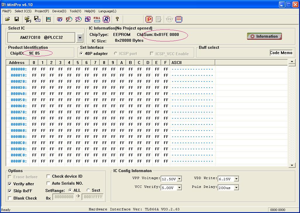

Wenn die Dinger schon Device ID's, wie FLASH haben, wäre es denkbar, das die Dev. ID wärend des Betriebes überprüft wird. Und wenn die nicht stimmt, dann nutzt es dir nichts, wenn der Inhalt stimmt. Wäre zumindest eine Möglichkeit...
Gerald B. schrieb: > Wenn die Dinger schon Device ID's, wie FLASH haben, wäre es denkbar, das > die Dev. ID wärend des Betriebes überprüft wird. Und wenn die nicht > stimmt, dann nutzt es dir nichts, wenn der Inhalt stimmt. Wäre zumindest > eine Möglichkeit... Nicht bei EPROMs. Die haben zwar möglicherweise eine Hersteller- und Devicekennung, aber an die kommt man nur im Programmiermodus ran. Und da Vpp im Gerät fest auf VCC liegt, entfällt diese Möglichkeit. fchk

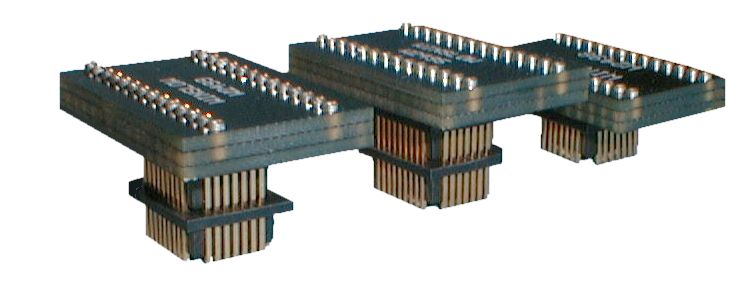

Da fällt mir noch was ein. Du hast für den Programmer einen Adapter für PLCC? Wenn ich mich richtig erinnere, braucht man für "kleine" und "große" EPROM verschiedene Adapter. Einige PIN sind da unterschiedlich belegt. Vielleicht hast du nur einen für "kleine" EPROM.

Hallo, michael_ schrieb: > Hä, das macht jedes jeder moderne Programmer. dann ist doch alles klar. Dass für einen (E)Epromtyp im Programm falsche Daten hinterlegt kannst Du Dir nicht vorstellen, oder? Mit freundlichen Grüßen Guido

michael_ schrieb: > Zur Ergänzung, Eprom sind gelöscht mit FF, Flash sind gelöscht mit 00. Also beim 29F040 bin ich sicher, der ist gelöscht mit FF. Welcher Flash hat denn gelöscht 00?

Nette Idee, aber wie bekomme ich die DIL Version in den PLCC32 Sockel ? :o) Ja, ich weiss, da gibt es Adapter und das kann man sich zur Not auch selbst machen, aber direkt ueber den OTP EEPROMs, ich nenne sie jetzt so, das sie ja 2x beschreibbar sind, das Netzteil haengt. Also allein aus Platzmangel geht die DIL Version schlecht. Ausserdem dauert es mir zu lange die Dinger zu loeschen. Ist aber Ansichtssache. Also ich habe das jetzt hin bekommen. Der / mein Fehler war, das ich immer versucht habe das eine fehlende EEPROM (U8) zu kopieren. Gerade habe ich mich dazu entschlossen mal alle 4 neu zu programmieren. Die EEPROMs habe ich aus einer charge genommen. So geht es nun, auch mit einer hoeheren Firmwareversion. Ich habe noch immer nicht den blassesten Schimmer warum man alle 4 EEPROMs neu machen muss und es dann geht und das einzelne (U8) selbst, nicht nachzumachen ist. Das ganze EEPROM Spiel hat mich jetzt gute 60.- gekostet. Weil es die Dinger meist nur in den USA gibt und das kostet halt. Gut, die Kiste funktioniert nun wieder. Stutzig machen mich alerdings ein paar Dinge. Beim ersten Start meckerte er EEPROM Fehler. Der war beim zweiten Start weg. Danach kam direkt ein Fehler "Calibration". Das kann ich erst spaeter machen weil mein Rubidium gerade in Arbeit ist. Ist aber kein Akt. Die Fehler machen nichts, sind jetzt auch verschwunden, aber woher weiss das OS, das die EEPROMs getauscht wurden ? Immerhin ist die Firmware ja die die vorher drin war und auch nicht beschreibbar !? Da muss doch das OS die Chips irgendwie erkennen. Mir ist das jedenfalls ein Raetsel. Da die Files also funktionieren, werde ich die hier hoch laden. Sowas braucht man immer mal. Und dann noch einen riesen Dank an alle in diesem Thread. Ausnahmsweise ja mal ohne Trolls. Vielen Dank an alle. Und wenn jemand noch Fragen hat, beantworte ich natuerlich gern. So, ich brat mir 'n Steak und kalibriere den Kram. Nachtrag. Besorgt euch dieses Programmiergeraet wenn ihr noch keins habt. Ich habe mit den wichtigsten Adaptern, die qualitativ recht gut sind, um die 60.- bezahlt. Leider kann der keine 8051 aber sonst ein geniales Geraet, fuer die paar Euro. Ach und Leute, ist es nicht furz egal ob ein EPROM mit 00 oder FF geleert wird ?! Leer ist leer.

>Also ich habe das jetzt hin bekommen. Der / mein Fehler war, das ich >immer versucht habe das eine fehlende EEPROM (U8) zu kopieren. Gerade >habe ich mich dazu entschlossen mal alle 4 neu zu programmieren. Die >EEPROMs habe ich aus einer charge genommen. >So geht es nun, auch mit einer hoeheren Firmwareversion. > >Ich habe noch immer nicht den blassesten Schimmer warum man alle 4 >EEPROMs neu machen muss und es dann geht und das einzelne (U8) selbst, >nicht nachzumachen ist. Du kannst nicht ein einzelnes EPROM einer Firmwareversion austauschen gegen das einer anderen Firmwareversion! Wenn das nen 32Bit µC ist dann ist im 1. EPROM das erste Byte eines 32Bit Befehls gespeicher, im 2. EPROM das 2. Byte usw. Nun stell dir vor da wird eine Funktion um 10 Bytes länger als in der anderen Firmwareversion...

Barney Geroellheimer schrieb: > EEPROM heisst doch uebersetzt Electrically Erasable. Die OTPs sind NUR > auf diesem Weg loeschbar, also sind es doch wohl eindeutig EEPROMs. > Oder? Die UV-Version ist natuerlich ein EPROM. Die OTPs sind überhaupt nicht löschbar. Im OTP mit Plastik-Gehäuse steckt ein 100%ig identischer Chip wie in der UV-löschbaren Keramikvariante mit Fenster. Durch das Plastik geht kein UV-Licht, daher ist löschen nicht möglich. OTPs sind halt um die Hälfte billiger als Keramikgehäuse mit Fenster, daher lohnt sich das für größere Stückzahlen, wo keine Neuprogrammierung erforderlich ist. Wenn Du ein OTP-EPROM mit $FF überschreibst und dann wieder ausliest, steht exakt das gleiche drin wie vorher. Die Bits, die vorher Null waren, sind auch hinterher Null.
soul eye schrieb: > Die OTPs sind überhaupt nicht löschbar. Wofuer habe ich denn oben das Bild angehangen ?! Der ist doch eindeutig geloescht !
Unbestätigten Gerüchten zufolge gibt es dann auch noch WOM - write only memory - mit unbegrenzter Kapazität! ;-)
Barney Geroellheimer schrieb: > Wofuer habe ich denn oben das Bild angehangen ?! Der ist doch eindeutig > geloescht ! Ein 27C010 ist ein EPROM. Kein EEPROM, und nicht per Software löschbar. Dein Programm lügt, einerseits, indem es behauptet, ein 27C010 wäre ein EEPROM, und andererseits, indem es Dir vorgaukelt, irgendwas gelöscht zu haben. Poste doch bitte mal ein Bild der Bausteine, mit denen Du da herumhantierst.
Du könntest genauso gut Fenster-EPROM oder EEFPROM verwenden. EIN Gerät das EPROM oder OTP-PROM erwartet kann das nicht unterscheiden. Aber egal wie du die Dinger masakriert hast: ES ist nicht vorgesehen OTP-PROM zu löschen .... Allerdings kann es sein das EEPROM-Chargen welche die Kriterien als EEProm nicht einhalten als OTP EPROM gelabelt wurden. Obwohl das am Zwecke von OTP vorbeigehet. Namaste

Rufus Τ. Firefly schrieb: > Dein Programm lügt, einerseits, indem es behauptet, ein 27C010 wäre ein > EEPROM, und andererseits, indem es Dir vorgaukelt, irgendwas gelöscht zu > haben. Und ein AM27C010 hatte noch niemalsnienicht eine Programmierspannung von 12,5V. Wenn man so arbeitet, können nur rauchende Trümmer übrigbleiben. Ist die ganze Schaltung im Chip erfolgreich vernichtet, ist es durchaus möglich, dass an allen Adressen FF ausgelesen wird... Winfried J. schrieb: > das EEPROM-Chargen welche die > Kriterien als EEProm nicht einhalten als OTP EPROM gelabelt wurden Viel zu kompliziert gedacht. Es ist einfach so dass Barney nicht die geringste Anhnung hat was er da macht. Georg
Georg schrieb: > Und ein AM27C010 hatte noch niemalsnienicht eine Programmierspannung von > 12,5V. Wenn man so arbeitet, können nur rauchende Trümmer übrigbleiben. Damit wir wissen, wovon wir reden: http://www.farnell.com/datasheets/305111.pdf Das ist das Datenblatt des AM27C010. Die Programmierspannung beträgt übrigens 12.75V ± 0.25V. Das steht so im Datenblatt, Seite 5, Abschnitt "Device Programming". In "rauchende Trümmer" geht da also nichts über.
Georg schrieb: > Und ein AM27C010 hatte noch niemalsnienicht eine Programmierspannung von > 12,5V. Wenn man so arbeitet, können nur rauchende Trümmer übrigbleiben. Seite 5 Device Programming Georg schrieb: > Es ist einfach so dass Barney nicht die geringste Anhnung hat was er da macht. Aber Du ? Nicht mal das Datenblatt lesen, aber drauf los bruellen. Rufus Τ. Firefly schrieb: > Poste doch bitte mal ein Bild der Bausteine, mit denen Du da > herumhantierst. Poste doch bitte mal ein Bild der Bausteine, mit denen Du da herumhantierst. /Anhang Damit kannst Du dieses Thread auch schliessen. Eine Loesung habe ich noch immer nicht und beim Thema sind wir schon lange nicht mehr. Zudem funktioniert das Geraet ja nun.
Barney Geroellheimer schrieb: >> Die OTPs sind überhaupt nicht löschbar. > > Wofuer habe ich denn oben das Bild angehangen ?! Der ist doch eindeutig > geloescht ! Wo genau soll da irgendwas gelöscht sein? Du hast den Speicher Deines Programmiergerätes mit $FF gefüllt. Ob das EPROM dafür im Sockel steckt oder in der Schublade liegt ist völlig irrelevent. Wenn Du nun versuchen solltest, diese $FF ins EPROM zu brennen, dann passiert exakt gar nichts. Ob das EPROM dafür im Sockel steckt oder in der Schublade liegt ist wieder irrelevent. Zumal Du ja eingestellt hast, das $FF beim Brennen übersprungen werden sollen (siehe Dein angehängter Screenshot).
Rufus Τ. Firefly schrieb: > Die Programmierspannung beträgt übrigens 12.75V ± 0.25V. Sorry, da habe ich nur gelesen "Single +5 V power supply". Eine ziemlich missverständliche Angabe. Georg
Nun, das sind jedenfalls eindeutig OTP-EPROMS. Die können --wie der
Name überraschenderweise auch besagt-- exakt einmal programmiert und
nicht gelöscht werden.

Mit 0xFF gefüllt ist das eine, das andere ist, den ROM nach dem programmieren nochmals zu lesen. Macht zumindest der Willem-Programmer standardmässig so. Wenn nachher nicht das gleiche gelesen wird, wie man reinschreiben wollte, kommt ein Error. Scheinbar machen das die neuen Chinadinger nicht mehr, komisch irgendwie
Wenn man einstellt, dass $FF nicht gebrannt werden sollen, dann werden die höchstwahrscheinlich hinterher auch nicht verifiziert. Und den Blankcheck vor dem Brennen hat er ja deaktiviert.
