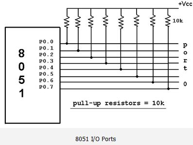

1.) Wie berechne ich wie groß der Pull-Up-Widerstand sein muss und ist
dann noch ein Vorwiderstand für die LED nötig?
2.) Ist es richtig, dass ich dann wie im angehängten Bild einfach nur
direkt mit meinem Widerstand vom Pin zu Plus (bzw. von der LED zu Plus)
verbinde?

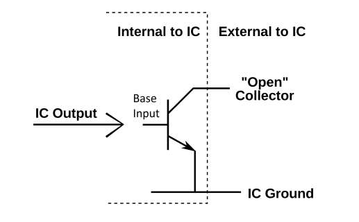

3.) Was passiert eigentlich genau dabei im µC. Ist das zweite angehängte
Bild hierfür richtig? Und verstehe ich es richtig:
- dass Bei einer 1 am Pin, der Transistor die Verbindung von Plus, über
den Pull-Up und den Verbraucher zu Masse durchschaltet, deswegen dann
Strom fließen kann und quasi eine 1 anliegt?
- dass bei einer 0 am Pin, der Transistor die Verbindung nicht schaltet,
kein Strom fließen kann und quasi eine 0 anliegt?

von greg (Gast)
LEDs mit Vorwiderstand an Vcc. Dann schaltest du die LEDs gegen Masse.
Du brauchst keinen Pullup!
Es ist genau umgekehrt, sonst stimmt es.
von Mr. Claudius (Gast)
Wofür Pullups bei deiner Anwendung?
LEDS mit Vorwiderstand an Port 0 nach +5V und gut ist.
von Peter D. (peda)
Lasten schaltet man am 8051 immer low aktiv.
Wenn es genau umgekehrt ist, dann blicke ich glaub ich nicht ganz durch.
Heißt das der Transistor ist andersherum gepolt, so dass er mit einer 0
geschaltet wird?
> Sonst gehen bei jedem Reset alle LEDs, Relais, Motoren usw. an.
Macht man das, weil die Ports Standard-High sind, wenn sie nicht belegt
werden?
Das heißt dann, ich komplementiere einfach meine Werte die ich mir
ausgeben lassen will, und verbinde Pin mit Widerstand, Widerstand mit
Kathode, Anode mit 5V richtig?

von Route_66 H. (route_66)
Genau so!
Wenn man SIP-Widerstandsnetzwerke verwendet, kann man auch noch
Widerstand und LED in der Reihenfolge tauschen.

von Anon A. (anon1234)
Ihr seid super :) Es funktioniert :) :)
Danke :)
