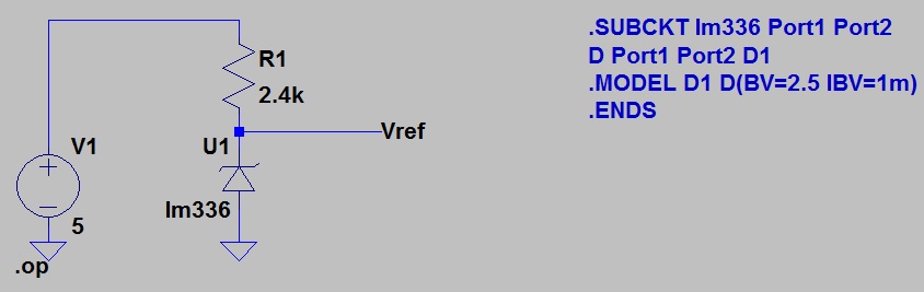

Nach einem Tutorial
(https://home.zhaw.ch/~hhrt/LTspice/LTSpice%20Tutorial%202.pdf) habe ich
den lm336 als neues Bauteil angelegt und die entsprechende Directive
(.SUBCKT...) im Texteditor verfasst und im selben Verzeichnis wie die
asy. und die asc. Datei gespeichert. Im lm336.asy über
<<Edit>><<Attributes>><<Edit Attributes>><<ModeFile lm336.txt>> habe ich
die Directive eingebunden und es hat alles wunderbar funktioniert.
Doch nun möchte ich es so haben wie im angehängtem Bild, sprich ich will
die Directive direkt neben meiner Schaltung haben und nicht im
Texteditor, so dass ich die Parameter direkt in der asc. Datei ändern
kann. Könnt ihr mir sagen was ich dafür tun muss?
Ich bin über jede Hilfe dankbar.

Wenn du "s" drückst, öffnet sich ein Fenster, indem du sogenannte
Spicedirektiven eingeben kannst. Diese stehen auf dem Bildschirm und sie
werden mit einem anführenden Punkt eingeleitet.
von Robert M. (andro86)
So habe ich es auch gemacht, doch wenn ich jetzt auf Simulation gehe
kriege ich als Fehlermeldung :" Unknown subcircuit called in: xu10 vref
lm336 lm336".
Von daher muss man bestimmt noch mehr machen, als die Directive einfach
nur ins Directive Fenster zu schreiben.

von Smartie (Gast)
Subcircuits müssen im Prefix mit X anfangen.
Ctrl und rechte Maustaste auf Bauteil und bei Prefix ein X vor die
Bauteilbezeichnung.
Dann gehts.
