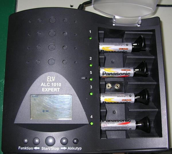

Joachim B. schrieb: > Nico ... schrieb: >> Gummiband läßt sich nicht so gut handeln. > > Nico ... schrieb: >> Das Infrarotthermometer ist für mich auch nicht wirklich sinnvoll! > > dann erkläre mal besser, > > in Einzelzellenlader kenne ich Temp Sensor auf einer Feder die sich beim > Bestücken an die Zelle drücken > > finde ich grad nicht > > an der StromKontaktfeder würde ich auch nicht messen wollen. Meine Ladeschächte sehen so wie auf dem Bild im Anhang aus. Dort ein Gummiband zu nutzen oder ein Infrarotthermometer anzubauen ist schlecht umzusetzen bzw. nicht handelbar! Danke für die vielen Ideen, aber so richtig sagt mir noch keine zu bzw. ist schwer umsetzbar!

Nico ... schrieb: > Danke für die vielen Ideen, aber so richtig sagt mir noch keine zu bzw. > ist schwer umsetzbar! in Einzelzellenlader kenne ich Temp Sensor auf einer Feder die sich beim Bestücken an die Zelle drücken sehe ich zwar nicht so, aber wie du meinst Dein Bild zeigt ja wo ein Sensor sich von unten gegen die Zelle drücken könnte so wie ich es bei einem Lader schon gesehen hatte. Natürlich darf die Feder nicht so stark sein das sie die Zellen auswirft, aber auch nicht so schwach das sie mies thermisch kontaktiert, vielleicht ist es auch nicht lösbar und dieser Lader ist wieder vom Markt.

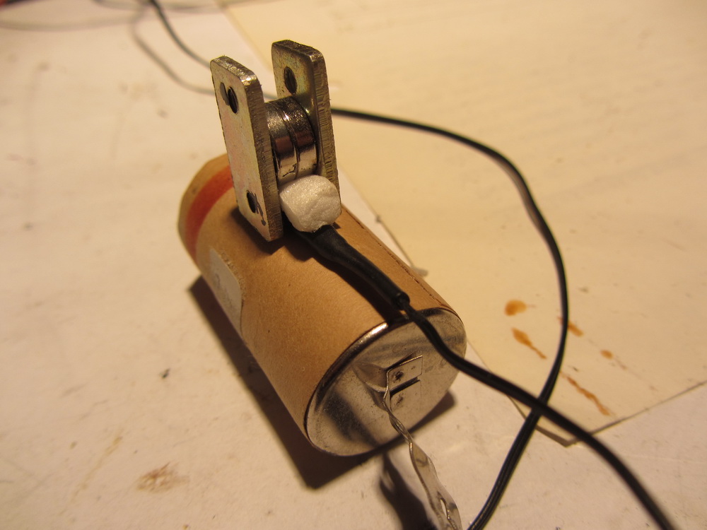

Ich mach das mit einem Magnet, den ich zwischen zwei kleine Eisenbleche gesetzt habe. Die wirken als Polschuhe und passen sich wunderbar an die Rundung an. Ein Schaumstoffstreifen sorgt für etwas thermische Isolierung. Da alles verschiebbar ist, läßt sich das an jeden Akkutyp anpassen.

Hermann schrieb: > Ich mach das mit einem Magnet, den ich zwischen zwei kleine Eisenbleche > gesetzt habe. Die wirken als Polschuhe und passen sich wunderbar an die > Rundung an. Ein Schaumstoffstreifen sorgt für etwas thermische > Isolierung. Da alles verschiebbar ist, läßt sich das an jeden Akkutyp > anpassen. Das ist doch totaler Humbug! Dieser Magnet wirkt ja wie ein Kühlkörper! Ist ein Akku fest in eine Schaltung eingebaut wird der Sensor mit nem kleinen Tropfen Kleber angebracht. Fertig! Bei zwei Zellen wird dieser Sensor in die Vertiefung gelegt die sich bei Berührung der beiden Zellen ergibt. Beim Ladegerät hat er doch einen Deckel? Warum nicht als Abstandhalter etwas dicken Schaumstoff nehmen und damit beim Schließen des Deckels den/die Sensor/en auf die Akkus drücken lassen?
