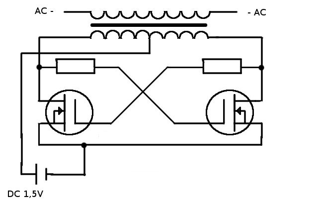

Kann man diese Schaltung auch mit Transistoren machen? Wie würde man die Schaltung praktisch dimensionieren wenn ich eine 1cm große Spule nehmen will? Am Ausgang sollen so 4V anliegen, Strom sollte so groß wie möglich sein.

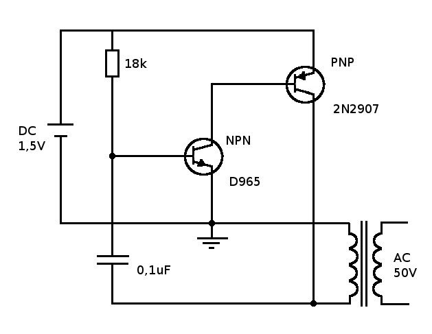

Hier eine Schaltung mit Transistoren. Und noch eine weitere Frage: Kann man die Schaltung noch einfacher aufbauen? Eine Mögichkeit ist die Joule thief, aber die liefert pulsierende Gleichspannung: Beitrag ""Bester" Joule thief wie aufbauen ?"
Gaßtgeber schrieb: > Kann man diese Schaltung auch mit Transistoren machen? Die Schaltung ist doch bereits mit Transistoren???

Gaßtgeber schrieb: > Kann man diese Schaltung auch mit Transistoren machen? Ist doch mit Transistoren realisiert. Auch Mosfets sind Transistoren ... nur warum sollte man das mit bipolar Transistoren machen wollen ?! Stehst du auf größere Verlustleistung ?
Außerdem ist die erste Schaltung eine reine Prinzipschaltung. Und die zweite ist schlicht Unsinn (Basisstrom für den pnp ist nicht begrenzt und Wechselspannung kommt da auch nicht raus).

Die Schaltung ist hiervon: https://www.youtube.com/watch?v=zlPQb6hNNqQ bipolare Transistoren hab ich genug, deswegen. Mit Millimü kann ich leider nicht dienen :-)
