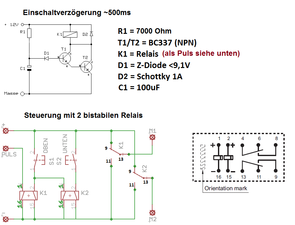

Hallo, habe nun endlich meinen Linearantrieb im Testbetrieb aufgebaut.
Eine Kofferraumklappe soll auf Tastendruck eine von einem Linearmotor
angetriebene Welle aufgestoßen werden. Dies wird mit 2 Relais und 2
Endlagentastern realisiert. Ich habe dazu noch eine Einschaltverzögerung
zugebaut, damit zuerst das Schloss entriegelt und kurz danach erst die
Welle nach oben drückt.
Jetzt habe ich ein Problem, die Steuerung fährt nur noch in eine
Richtung. S1 ist der Schalter oben, wo die Polung getauscht werden soll.
S2 ist unten und wird beim Start und beim Beenden des Laufs gedrückt.
Er fährt nicht mehr hoch, drücke ich S2 fährt er runter, lässt sich dann
mit S1 ordnungsgemäß stoppen. Ich kann mich nicht so hineinversetzen
dass ich sagen kann, welches Bauteil kaputt ist, wird es K1 oder K2
sein? Die Stromaufnahme ist gemessen keine 2A, daher kann ich mir nicht
erklären, warum eine Spule defekt sein sollte, vielleicht eine Diode?
Ich bekomm es nicht ausgemessen, mein Grips reichte grade fürs
zusammenbauen....
Ich wäre euch sehr dankbar, für ein kurzes Feedback zur Sache.

von Richard H. (Gast)
Spannung ist im derzeitigen Testbetrieb 11,99V vom PC Netzteil.
Auf dem Relais steht COIL 5VDC ... ist das schon der Fehler, weil ich
dem Ding 12V gegeben habe?
von Winfried J. (Firma: Nisch-Aufzüge) (winne) Benutzerseite
Sicher.  Und das du die Relais dauerbestromst ist der Größere.
Bistabibile Relais werden nur im Tastbetrieb geschaltet und halten die
Stellung dann selbst ohne bestromt werden zu müssen. Sie dürfen deshalb
nur mit kurzen Spannungsimpulsen geschaltet werden.
Viel Glück
Oh das war mir nicht bewusst, vielen Dank für die Aufklärung.
1. Das Relais der Einschaltverzögerung muss ich also am Besten
entfernen, geht die Schaltung denn dann noch auf?
Ich lese im Handbuch auch was von 9,6V max Set/Reset Voltage.
2. Vor die Spulen kann ich doch Widerstände setzen oder?
3. Reichen 250mW Widerstände, im Handbuch steht approx 150mA, sollte ja
dann bei 5V sein.
!spulen sind keine ohmschen widerstände!
Du Kannst da nicht linar rechnen und an die Kotzgrenze zu gehen mit
Spannung und oder Strom kann am Oberen wie am unteren Ende der Kurve
dazu führen das du mit deiner Stümperei aus selbiger fliegst. Besonders
solltest du aber die Einschaltdauer und den maximalen Strom der Spulen
im Auge behalten.

Ok also noch eine Freilaufdiode. Ist doch kein Problem?!
von Uwe (Gast)
>Ich habe dazu noch eine Einschaltverzögerung zugebaut,
Schaust du dir diese Schaltung noch mal genau an, vor allem D1.
Eine weitere Frage wäre: Wer oder was entläd denn C1?
viel Erfolg, Uwe
Ja, ich gebe zu, ich kann löten, aber von Elektronik verstehe ich nicht
all zu viel. Ich habe den Plan von irgendwo her, Original wohl von
www.bayer-soft.de [*] aber aus irgendeinem Grund abgewandelt (und
komischerweise funktioniert das so in Multisim).
Also sollte D1 durch einen R2 ersetzt werden, und vor R1 dann D1 rein?
R2 wie groß? und D1 dann eine normale Schottky und keine Z-Diode? Kann
mich echt nicht mehr dran erinnern, da sieht man auch dass ich relativ
wenig verstehe - das hält mich trotzdem nicht davon ab. Irgendwann macht
es klick, hoffentlich....
* = http://www.bayer-soft.de/elektro/verzoeg2/verzoeg2.htm
Hallo hab nun neue Relais, wie die von vorher (siehe erster Beitrag)
Habe mir auch mit L78M05CV 5V Regler gebastelt, womit ich die Spulen gar
nicht in Wandlung bringe. Hatte mich vertan, auf der Abbildung bei
Conrad steht COIL5VDC drauf, dachte das würde auf meinen auch drauf
stehen, tut es aber nicht. ^^ blöd gelaufen. Fehler muss ein anderer
gewesen sein.
Es sind ja 12VDC Relais, warum ist die Set/Reset Spannung dann auf
9,6VDC max begrenzt?
Jedenfalls tut es nun alles wieder wie es soll.
