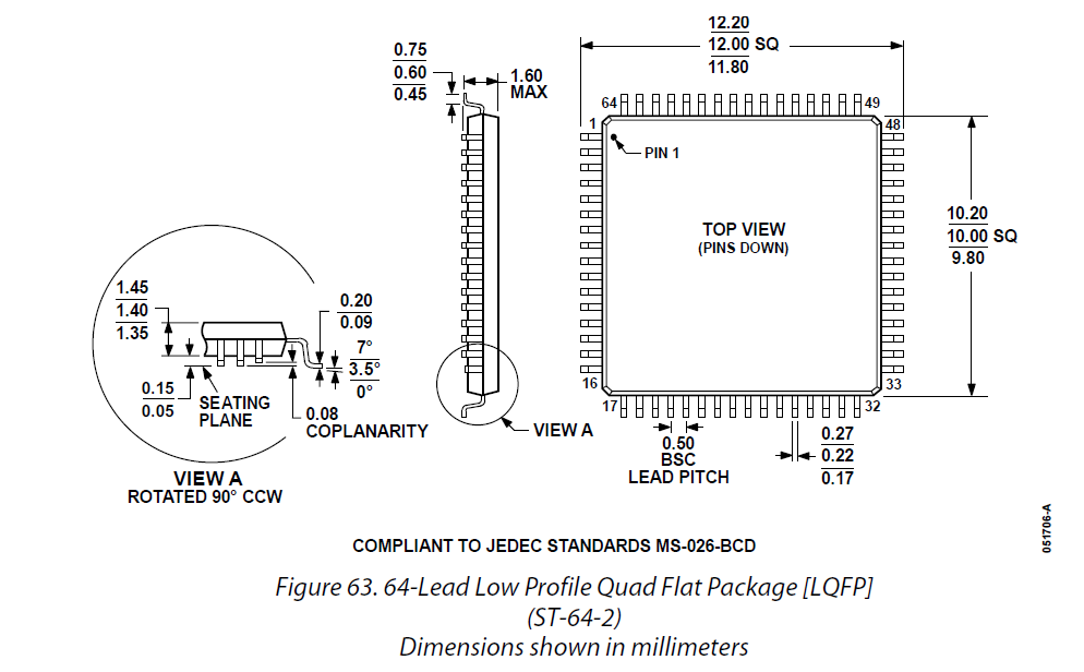

In einem Datenblatt habe ich die Angaben aus den Anhang gefunden. Aus welchem Grund sind dort mehrere Zahlen pro Angabe genannt? Das muss doch definiert sein, ob so ein Pin nun 0,17 oder 0,27mm breit ist!
Das sind Toleranzen! Wichtig bei Vision-Systeme bei Bestückungsautomaten!
EGSler schrieb: > Das muss > doch definiert sein, ob so ein Pin nun 0,17 oder 0,27mm breit ist! max 0,27 typ 0,22 min 0,17
Oha, das war zwar meine erste Vermutung, aber mir waren die Abweichungen dann so groß, dass ich nicht dran geglaubt habe... Danke ;)
EGSler schrieb: > Oha, das war zwar meine erste Vermutung, aber mir waren die Abweichungen > dann so groß, dass ich nicht dran geglaubt habe... Danke ;) 50µm Abweichung bei einem gestanzten und evtl. sogar verzinnten Bauteil kommt die viel vor?
Praktiker schrieb: > EGSler schrieb: >> Oha, das war zwar meine erste Vermutung, aber mir waren die Abweichungen >> dann so groß, dass ich nicht dran geglaubt habe... Danke ;) > > 50µm Abweichung bei einem gestanzten und evtl. sogar verzinnten Bauteil > kommt die viel vor? Ich denke ihm kommen 20 % viel vor. Mir übrigens auch.
Die Abweichungen kommen nicht daher, weil die Teile nicht exakt gefertigt werden könnten, sondern weil weil die Schaltkreise mit ungefähr demselben Gehäuse aus unterschiedlichen Fabs mit unterschiedlichen Vormaterialien kommen. Die Darstellung fasst diesen Umstand in den Toleranzen zusammen.
