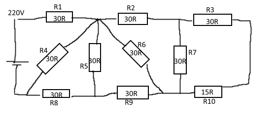

Einen wunderschönen guten Abend,
mich verfolgt ein Prolem welches ich nicht gelöst bekomme.
Ich hoffe mir kann hier jemand helfen.
Die Schaltung habe ich mal in einem Programm simuliert um zu schauen
welcher Strom fließt. Laut Programm sind dies 4,53A.
Da ich den Gesammtwiderstand berechen soll will ich einige Widerstände
zusammenfassen.
Das Ganze ist eine Schulaufgabe. Laut Lösung des Lehrers werden r4, r5
und r8 zu einem Widerstand vereinfacht, mit dem Wert 20R. (r5, r8 in
reihe parallel zu r4)
r2, r7 und r6 werden ebenfalls zu 20R vereinfacht.
Wenn ich diese Schaltung mit den zwei 20R Widerständen Simuliere, sagt
mir allerdings das Programm, dass ein Strom von 5,03 fließt.
Irgendwie stimmt da was nicht.
Ich finde aber den Fehler nicht.
von ArnoR (Gast)
Du hast am falschen Ende mit der Vereinfachung angefangen, denn zu R5
liegt der ganze Krempel rechts davon noch parallel.
Arbeite dich mal von rechts nach links. Also (R3+R10)//R7, dann
(R7`+R2)//R6, dann (R6´+R9)//R5 usw. dann klappts auch.
von Marek N. (Gast)
Nabend,
du musst systematisch und schrittweise vorgehen:
R3 + R10 = 30 + 15 Ohm = 45 Ohm
Nachfolgend die Zwischenergebnisse
Parallel zu R7: 18 Ohm
In Reihe zu R2: 48 Ohm
Parallel zu R6: 18,46 Ohm
In Reihe zu R9: 38,46 Ohm
Parallel zu R5: 18,52 Ohm
In Reihe zu R8: 38,52 Ohm
Parallel zu R4: 18,54 Ohm
In Reihe zu R1: 38,54 Ohm = R_ges
220 V / R_ges = 4,53 A

von Helmut S. (helmuts)
Ich habe mal zum Spaß die Formel von rechts nach links berechnet.
Leitwerte 1/R7+1/(R3+R10)
Widerstand 1/(1/R7+1/(R3+R10))
Widerstand R2 hinzu R2+1/(1/R7+1/(R3+R10))
Jetzt wieder Leitwerte addieren ....
R =
R1+1/(1/R4+1/(R8+1/(1/R5+1/(R9+1/(1/R6+1/(R2+1/(1/R7+1/(R3+R10))))))))
R = 48,539326 Ohm
Rechne es aber nicht so wie ich das gemacht habe, weil man da sehr
schnell einen Fehler macht. Die Methode von Marek ist da viel sicherer.

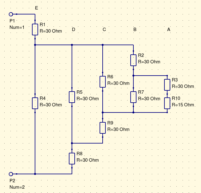

von gvs (Gast)
Ergebnis ist 144R/89 mit R = 30.
Da nur R (=30) und R/2 (=15) in der Schaltung vorkommt ist es doch kein
Problem die einzelnen Zweige zu berechnen.
Jeder Zweig ist Rz = R+(R||Rb) wobei Rb der Ersatzwiderstand des vorigen
Zweiges ist (von rechts nach links) beginnend mit Rb = R+R/2 = 3R/2.
Rz = R+(R||Rb) = R+[R*Rb/(R+Rb)]
(nur für zwei parallele Widerstände aus 1/(1/R+1/Rb) )
Der Weg ist der gleiche wie von  Helmut S. nur ist dieser intuitiver und
besser zu überprüfen.
Glaub ich nicht. Entweder du liegst falsch mir der Behauptung oder der
Lehrer. Derartige Vereinfachungen gehen nur bei einem Zweipol (zwei
Knoten), hier sind aber immer drei Knoten im Spiel.
Zweige mit R = 30:
A = 3R/2 = 45
B = 8R/5 = 48
C = 21R/13 = 48.46
D = 55R/34 = 48.529
E = 144R/89 = 48.539
Übrigens solltest du mal üben eine solche sehr einfache Schaltung
sinnvoll umzuzeichnen.

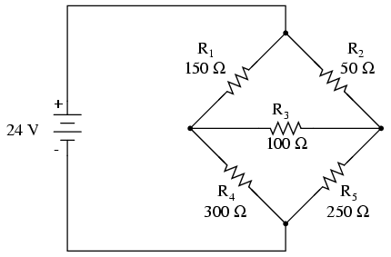

von Murmelchen (Gast)
Und da die Aufgabe ja nun so schön gelöst wurde, bei Marek sind übrigens
noch leichte Rechenfehler drin, kommt hier die nächste Stufe. Die lässt
sich allerdings nicht mehr ganz so einfach lösen.

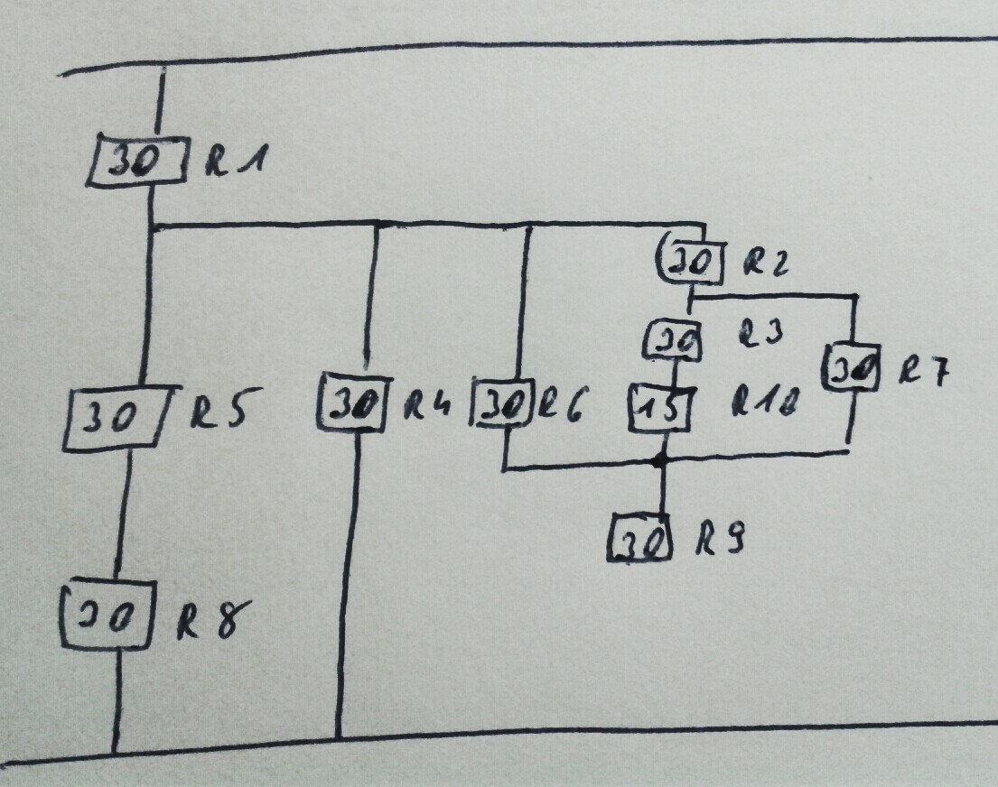

von Conny G. (conny_g)
Ui, das ist aber nimmer trivial. Bisschen drüber nachgedacht, da klappen
die 080/15-Formeln nicht mehr.
Der Querwiderstand sorgt ja für eine Art "Übersprechen", das sich mit
den Standardformeln nicht rechnen lässt.
Wie geht das?

von Jochen S. (jochen_s)
Hallo Zusammen,
Stichwort ist hier Stern-Dreieck Transformation.
http://de.wikipedia.org/wiki/Stern-Dreieck-Transformation
Wenn man aus einem beliebigen (oberen oder unteren) Dreieck einen Stern
macht, ist genau dieser mittig so störende Widerstand umgewandelt und
das Teil eliminiert sich zu einer Schaltung zwei in Reihe je parallel zu
einem in Reihe. Mein Ergebnis geht auf ca. 39Ohm sprich ~0,62A bei 24V.
Verifiziert mit LTSpice.
von H.Joachim S. (crazyhorse)
verifiziert..., soso.
Kann nicht stimmen. Ganz grobe Schätzung:
Denk dir R1,2 und 3 als 0R, bleibt die Parallelschaltung R4 und R5, also
Minimum 136R.
von npn (Gast)
176,34 Ohm
JEPP Sorry,
Fehler beim Abschreiben, hatte es nur auf dem Handy gelesen. Rechner hat
kein Netz....
Wenn man die korrekten Werte nimmt stimmen die 176,34 Ohm.
30 Ohm statt 300 Ohm
und
15 Ohm statt 150 Ohm
Jochen
Cool! Wieder was gelernt!
Richtig, da war doch was.
npn schrieb:
> 176,34 Ohm
Hab ich auch. Mit dem kleinen "Umweg" über zwei Ersatzspannungsquellen
mit Innenwidersatnd. Die war letzlich wahrscheinlich nicht wesentlich
aufwändiger und die gewählten Widerstandswerte lassen vermuten, dass der
Lehrer sich diesen Weg auch vorstellen konnte...  ;-)
