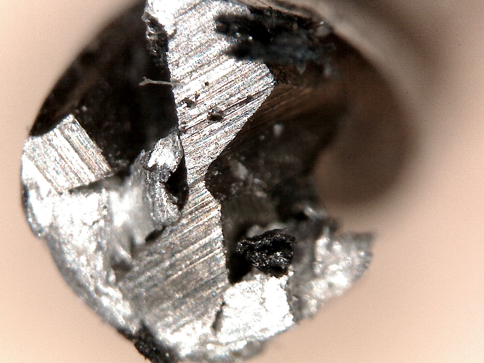

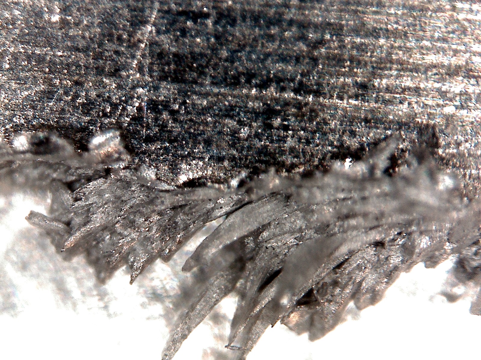

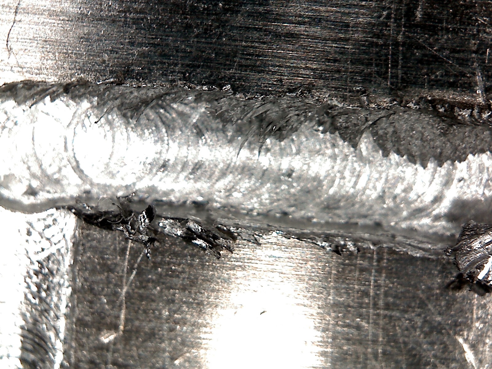

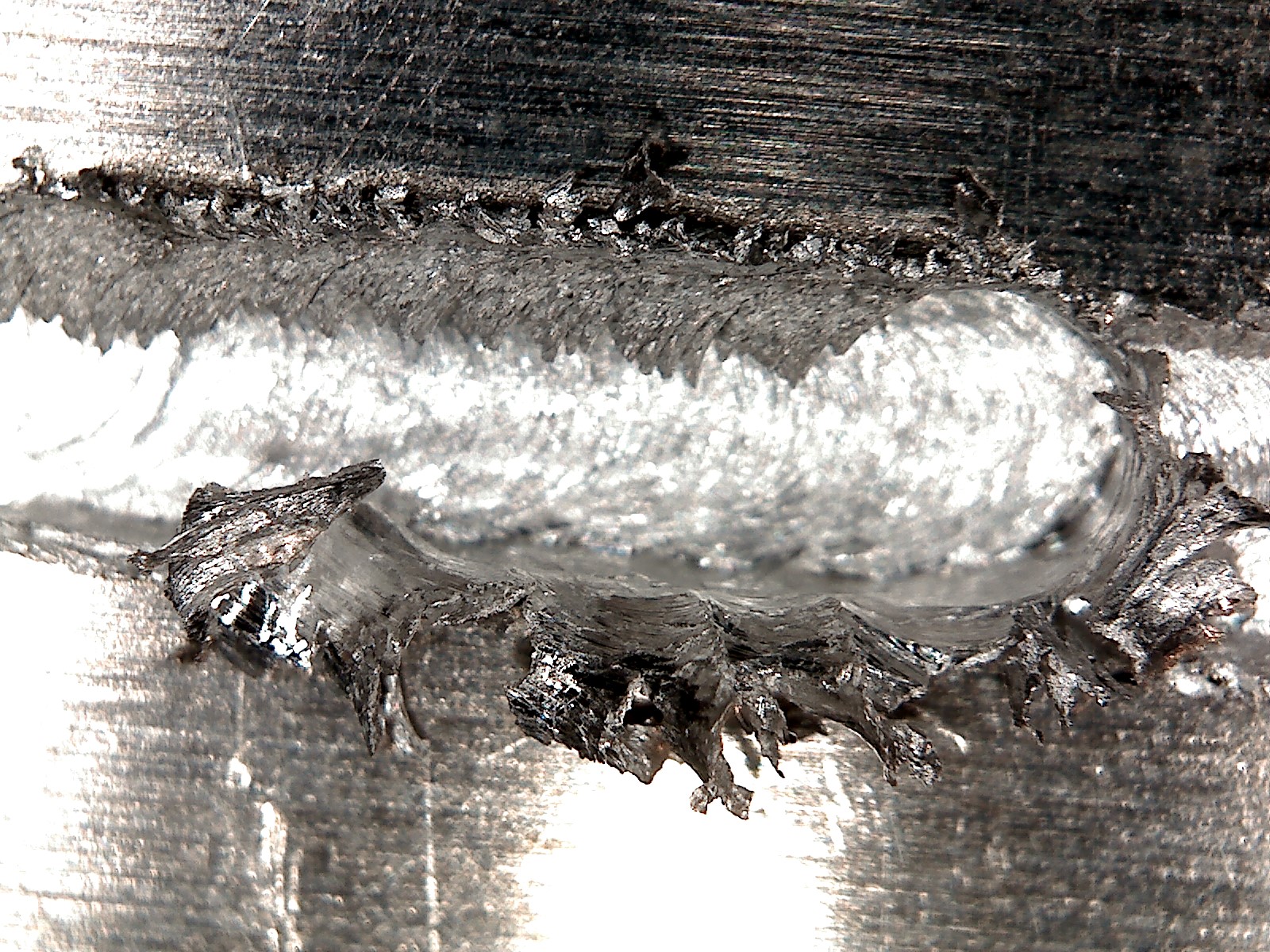

Hab heute 60 cent fräser (4-schneidig, HSS) aus China gekriegt. Wollte mal Alu ausprobieren (auch wenn man 4-schneidige dafür nicht verwenden sollte laut diversen Quellen). Fräser sind abgebrochen und so sehen die letzten milimeter aus - Grafik. Das sieht ziemlich zusammengestaut aus... war ich zu tief oder zu schnell für den 4-schneider? (0.4mm Tief und 500mm/min)
was ist das für eine alu legierung, und bist du sicher das der fräser sich richtig herum gedreht hat. ist nicht blöd gemeint - ich hab so ein materialgeschmiere nur noch nie gesehen.
Sieht aus als ob der Fräser nicht mehr geschnitten sondern nur noch gequetscht hätte. Da ein Vierschneider wesentlich kleinere Spannuten als ein Zweischneider hat, werden sich die Nuten vermutlich zugesetzt haben.
Was hast du zur Schmierung verwendet? Probier mal Brennspiritus.
Olaf
c.m. schrieb: > was ist das für eine alu legierung, und bist du sicher das der fräser > sich richtig herum gedreht hat. > ist nicht blöd gemeint - ich hab so ein materialgeschmiere nur noch nie > gesehen. AlMg3 ja, richtig rum gedreht :)
Sollte das nicht ein 4-schneider sein, und hast du den abgesägt oder warum ist dessen Front so sägerauh ?
MaWin schrieb: > Sollte das nicht ein 4-schneider sein, und hast du den abgesägt oder > warum ist dessen Front so sägerauh ? Beitrag "Re: Lebensdauer Fräser" Die sind abgebrochen. Wer lesen kann ...
heinz schrieb: > Würde ich mal sagen falsches Kühlschmiermittel Vermutlich RL - ruhende Luft ;-) Wenn ich jetzt nur die Fotos gesehen hätte, würde ich auf Reibschweißen tippen ;-) Vierschneider sind immer recht problematisch, eben weil die sich extrem schnell zusetzen, wenn der Vorschub zu gering ist. Wir verwenden die für Alu gar nicht mehr. Zwei- oder Einschneider sind da wirklich besser. Wenn die Dinger dann auch noch Billigteile aus China sind mit (übertrieben) Oberflächen wie Schmirgelpapier, dann sind die Dinger sofort "dicht". Schmierung/Kühlung ist bei Alu ganz wichtig - Spiritus geht sehr gut. Vielleicht zur Standzeit: gute HM-Fräser können mit Minimalmengenschmierung problemlos über Tage in Alu fräsen. Auf der ALUMINIUM 2014 gab es einige Hersteller, die die Teile im Dauerbretrieb laufen ließen. Aber: die genaue Standzeit ist von so vielen Faktoren abhängig - da lassen sich kaum Aussagen zu machen. Nur eines kann man sagen: bei zu viel Vorschub ist die Standzeit Null :-)
