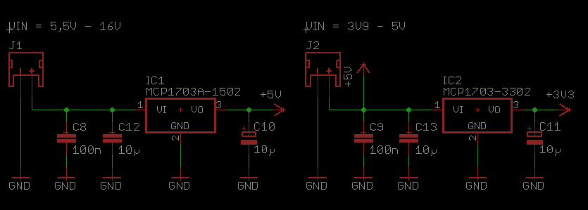

Hallo, ich möchte wahlweise an einen Atmega168 oder ähnlich mit 3V3 versorgen. Zur Verfügung stehen mir Netzteile mit >= 5V sowie Batteriepacks >= 5V Der Mikrocontroller und die dahinter liegende Schaltung verbraucht max. 300mA, meist deutlich weniger. Nun würde ich gerne eine Recht lange Akku/Batterielaufzeit erhalten. Ich suche nun nach einem Linearregler, der einen sehr geringen Eigenverbrauch hat. Bezugsquelle ebay/Reichelt. Habe mir bereits https://www.mikrocontroller.net/articles/Versorgung_aus_einer_Zelle#Vier_Mignonzellen_mit_LowDrop-Linearregler angeschaut. Bevorzugtest Gehäuse wäre SOT223 oder alternativ SOIC. LP2950 hat einen geringen Eigenverbrauch, aber nur im TO-92 Gehäuse erhältlich und etwas schwach mit 160mA. LF33/50 vom Stromverbrauch bereits relativ hoch. Am Board möchte ich 5V und 3V3 zur Verfügung stellen. Wenn Festspannungsnetzteil 5V eingeseckt ist, soll 5V direkt an die 5V weitergeleitet werden. Aus den 5V soll der 3v3 Regler dann 3V3 machen. Ist eine Spannungsquelle größer 5V eingestellt, soll der 5V Regler 5V machen. Aus den 5V macht dann der 3v3 Regler 3v3 Netzteil 5V -> 5V Ansonsten ist mir noch der MCP1702/3 aufgefallen, gibt es so einen auch mit bis zu 500mA?

Suche etwas am besten mit einer fixen Ausgangsspannung. Poti oder 2 extra Widerstände ist etwas hinderlich. Beim MCP bräuchte ich ja nur einen Kerko und einen Elko.

Irgendwie sowas in der Art wird gesucht. Die Recom Teile sind für eine Stromversorgung etwas zu teuer und das Package ist nicht gerade klein.

Ah habe gerade im Schaltplan gesehen es soll also Vin 5,5V bis 16V sein.
