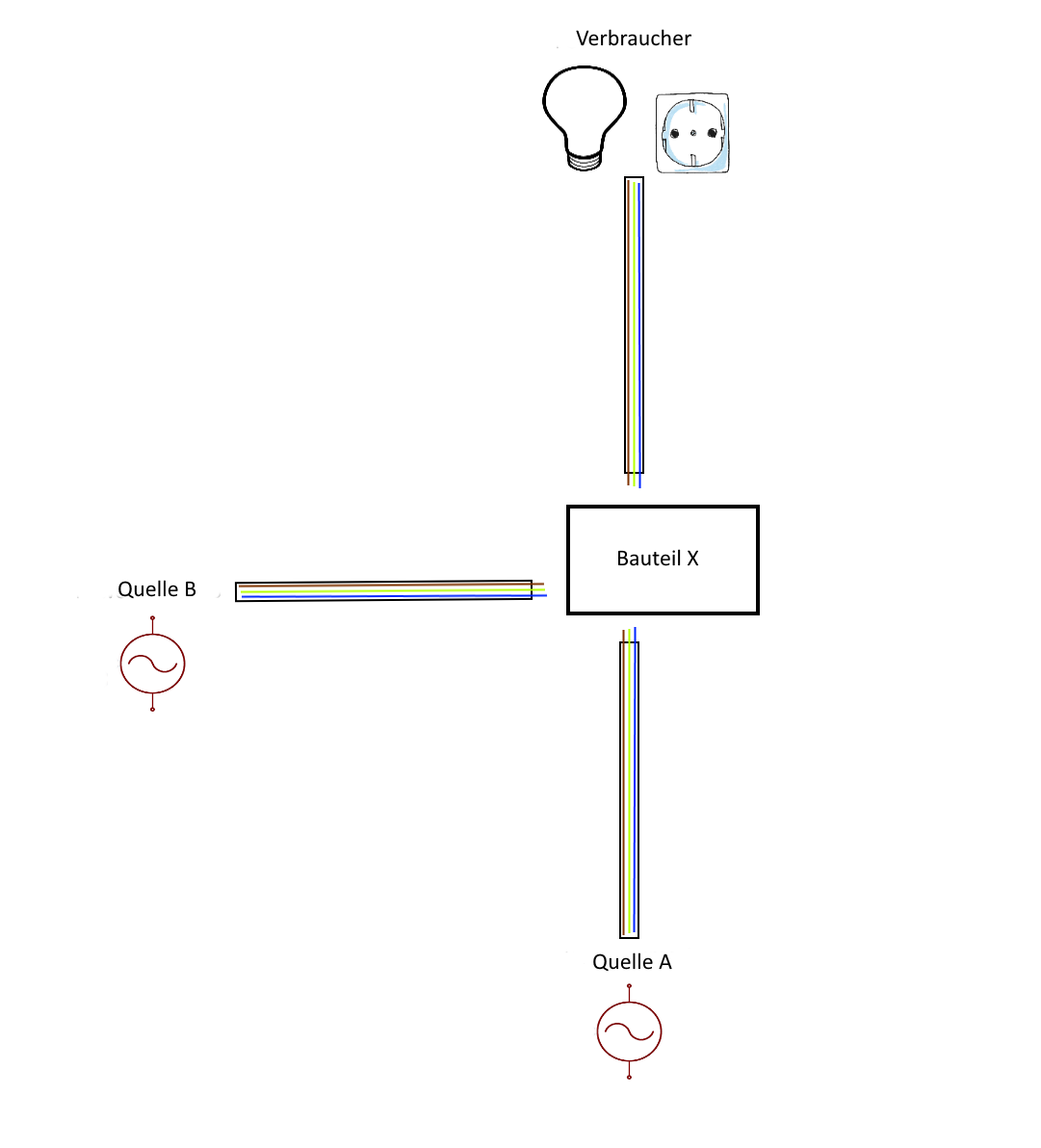

hallo ich möchte wissen wie heisst der bauteil den man benutzt um eine Quelle zwichen meherern (in diesem fall zwei) zu wählen. im bild stollte er an "Bauteil X" plaziert werden
Ein Umschalter oder Wechselschalter. Bei gemeinsamer Masse bzw. N Leiter reicht 1x um, sonst 2x um (Annahme 2 pol. Verbraucher)

Schalter bzw. Umschalter Was willst du machen? Das sieht so aus, als wenn du einen Verbraucher beispielsweise zwischen Netzbetrieb und Generatorbetrieb umschalten willst, oder? Wenn das so ist, gibt es dafür Umschalter mit einer Mittelstellung, die "Aus" bedeutet. Und die beiden anderen Schalterstellungen sind dann links-Generator und rechts-Netz (zum Beispiel).
Danke an allen für die hilfreichen antworten npn schrieb: gibt es dafür Umschalter mit einer > Mittelstellung, die "Aus" bedeutet. Und die beiden anderen > Schalterstellungen sind dann links-Generator und rechts-Netz genau so einen schalter suche ich, aber weiss nicht wo ich ihn finden soll, könnte mir jemand vieleicht einen Produkt link per PN schicken? am besten aufputz. nochmals danke
Schatin Kefa schrieb: > Danke an allen für die hilfreichen antworten > > npn schrieb: > gibt es dafür Umschalter mit einer >> Mittelstellung, die "Aus" bedeutet. Und die beiden anderen >> Schalterstellungen sind dann links-Generator und rechts-Netz > > genau so einen schalter suche ich, aber weiss nicht wo ich ihn finden > soll, könnte mir jemand vieleicht einen Produkt link per PN schicken? am > besten aufputz. > nochmals danke Bevor ich was raussuche, sag mir bitte erstmal, von welchen Spannungen und Strömen wir hier reden. Sonst zeige ich dir einen 380V/20A-Schalter und du willst nur das Licht in einer Puppenstube schalten :-))

Hier wäre schon mal ein Vorschlag, aber ich weiß nicht, ob der für dich geeignet wäre. Die Variante 1-OFF-2 (dritte Zeile in der Tabelle) wäre von der Funktion her das was du suchst. http://de.rs-online.com/web/p/industrie-drehschalter/0340285/
entschuldige...es geht hier um 230V - 16A , Quelle A ist generator und Quelle B ist Netz, die verbraucher sind eine Birne und eine steckdose für haushaltsgeräte. npn schrieb: > http://de.rs-online.com/web/p/industrie-drehschalt... wäre schön wenn einer eine "aufputz version" von so einem schalter hier postet danke

Schatin Kefa schrieb: > wäre schön wenn einer eine "aufputz version" von so einem schalter hier > postet Das wäre vielleicht eine Variante. Die Nockenschalter "T" gibt es ab 10A bis hin zu 315A. Links wäre so ein Schalter (1-0-2) und rechts ein passendes Gehäuse dazu. Ganz rechts kannst du noch alle Infos runterladen, die du brauchst. http://www.moeller.net/de/products_solutions/motor_applications/command/disconnectors/rotary_switches.jsp
(vieleicht eine dumme frage) könnnte man statt einen umschalter einen Kontrollschalter verwenden? http://www.kabelscheune.de/Feuchtraum-Aufputz-IP54/Kontrollschalter-beleuchtet-Aufputz-Feuchtraum-IP54.html?adword=PLA&gclid=CIP-5rmYm8ICFWSWtAoddkMAaA ich brauche keine NULL position, könnte mann den Kontrollschalter so einsezten dass mann zwichen Generator und Netz wechselt?
Es ist auch unbedingt zu beachten, dass solch ein Umschalter für die doppelte Netzspannung, d.h. 460V, ausgelegt sein muss, da die beiden Quellen im Umschaltzeitpunkt genau gegenphasig sein könnten. Und eine sehr kurze Umschaltzeit, wie sie bei einem Umschalter ohne Mittelstellung auftreten kann, kann auch einige Verbraucher beschädigen, z.B. mit einfachen Kondensatornetzteilen. Natürlich gibt es entsprechende Vorschriften über die Surge-Beständigkeit, aber diese werden ja nicht unbedingt eingehalten. Und noch ein Thema: Wenn es sich bei dem Generator um ein Gerät mit Steckdose am Ausgang handelt, müsste das Zuleitungskabel vom Umschalter mit einem Schuko-/CEE-Stecker versehen sein. Dies ist bei ortsfester Verlegung ggf. nicht zulässig. Ähnliche Threads gab es ja schon mehrmals.
Schatin Kefa schrieb: > ich brauche keine NULL position Die Null-Position ist schon sinnvoll. Sonst besteht immer die Gefahr, daß du mal Generator und Netz verbindest. Und das könnte dumm ausgehen... Also ich würde die Nullstellung auf keinen Fall weglassen.
