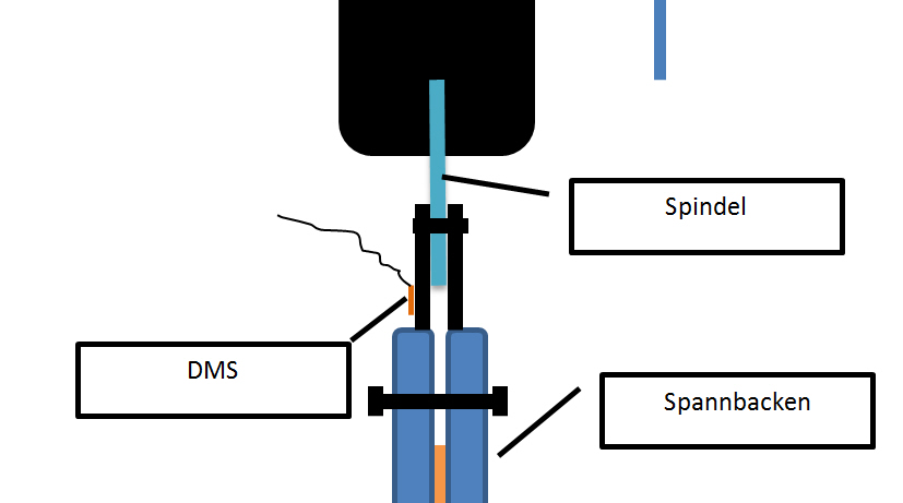

Hallo, nehmen wir mal an ich nehme einen Gleichstrommotor mit Planetengetriebe und eine Kugelumlaufspindel. Wie genau kann ich dann die Kraft messen, wenn ich das mit einem DMS machen will? Ich könnte den DMS an einen Eisen „kleben“ welches der Zuglast ausgesetzt ist und sich nicht "mitdreht". (Siehe Anhang) Das schwarze ist „normales Eisen“ (S235JRG2 – 10x10mm), wie berechne ich die möglich Dehnung und die daraus resultierende Kraft die der DMS misst? Finde darüber zu wenig im Netz…besten Dank!
Alex schrieb: > Das schwarze ist „normales Eisen“ (S235JRG2 – 10x10mm), wie berechne ich > die möglich Dehnung und die daraus resultierende Kraft die der DMS > misst? Gar nicht. Entweder du hast ein Stück Metall das in dem gewünschten Messbereich eine elastische Längenänderung macht, klebst da einen (2, 4?) passenden DMS drauf und ermittelst durch Referenzmessungen mit Gewichten was du misst, oder du kaufst dir einen fertigen passenden Kraftaufnehmer. Die Idee mit einer normalen Personenwaage ist bei geeigneter Mechanik vieleicht gar nicht so schlecht, allerdings müsstest du da die Elektronik (teilweise) selbst entwickeln, weil die Waage zu lange für einen Messwert braucht. Mit der Originalelektronik könntest du aber zumindest deine Elektronik abgleichen.

...das Eichen mit den Gewichten ist ne gute Sache...dachte man könnte es auch rechnerisch einfach ermitteln....
