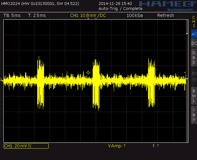

Ich habe gerade mal bei meinem Raspberry Pi aus Interesse die 3,3V-Schiene mit dem Oszi betrachtet, da dort ein Schaltregler verbaut ist (Rev. B+). Wie im Anhang zu sehen, ist da aber recht konstant ungefähr alle 16-17ms ein recht wirrer Peak, also etwa 60 Hz (Stromnetz hat auch bei mir 50Hz^^). Von dem Schaltregler selber wird diese Frequenz ja sicherlich nicht stammen, der wird mit irgendwas im kHz-Betrieb takten, denke ich mal... Kann mir jemand erklären, woher das kommt? Ist nicht wichtig, interessiert mich aber mal!
Bildwechselfrequenz des angeschlossenen Monitors? Vielleicht hat das Ding ja einen "vertical blanking interrupt" und macht in dem irgendwas wichtiges ...
So lala schrieb: > Kann mir jemand erklären, woher das kommt? Dein Netzteil wird im Burst-Mode arbeiten, weil nicht genug Last dranhängt... > Kann mir jemand erklären, woher das kommt? Vom Masseanschluss: du wirst diese Burst einfach überall messen. Nicht nur auf der 3,3V-Schiene...
Massefeder für die Probe vom Oszi verwendet? Sonst koppeln solche Störungen gern über die Masseleitung ein, und dann sieht man sie auf dem Oszi, obwohl sie eigentlich gar nicht auf der Spannung drauf sind ...
Das Signal sieht bei abgeklemmtem Monitor genauso aus und die 5V sind sauber (zumindest sieht man keine eindeutigen Peaks, rauschig ist sie bei so einer Auflösung schon). Ich werde die 3,3V mal ein wenig belasten.
So lala schrieb: > Jap, Masse ist angeklemmt^^ Ich meine nicht nur angeklemmt mit dieser Krokodilklemme, sondern mit so einer Feder, die man vorne auf die Probe steckt: https://www.mikrocontroller.net/attachment/27280/groundspring.png
Hast du auf die Spannung geachtet? Das sind weit unter 100mV. So what?
