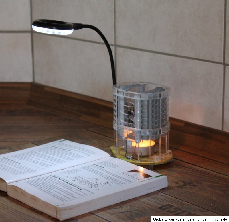

von Frank E. (Firma: Q3) (qualidat)
Also so schlecht kann der Wirkungsgrad moderner
Halbleiter-Thermoelemente nicht sein, siehe dieses Produkt:
http://www.ebay.de/itm/Thermoelektrische-Outdoor-Lampe-Leselampe-Stromerzeuger-Licht-Camping-Gadged/171030646607
Auch wenn es nicht genau das ist, was der TE wollte, so lässt sich doch
bestimmt die eine oder andere Idee adaptieren. Zum Licht machen, reichts
allemal ...
Hmm, das Teelicht bringt ungefähr 50 Watt, davon nach Angaben aus dem
Web 0,04% Licht also 20mW, die LEDs brauchen vielleicht 1 Watt, macht 2
Prozent, von denen nur 30% als Licht rauskommen, knapp 0.3 Watt.
Das ist immerhin mehr, als die Kerze alleine bringt.

von Harald W. (wilhelms)
Naja, so ein Teelicht hat m.W. immerhin eine Leistung von 100W.
