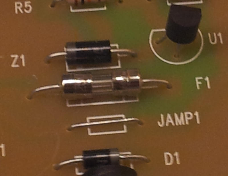

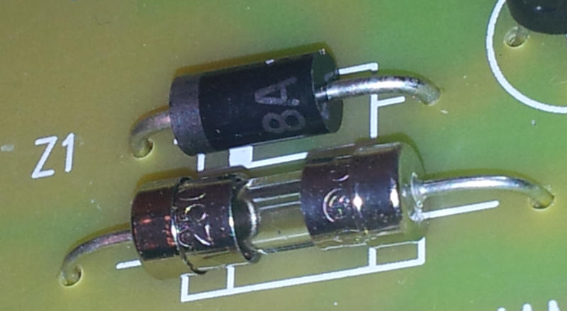

Anbei die gewünschten Bilder- ich hoffe das hilft bei der Aufklärung. Ich habe interesse an der Diode Z1 und an D1. D1 sieht aus wie ein allerweltstyp 1N**** Z1 kenne ich leider nicht
Edit ging leider nicht: Ich hätte schwören können auf dem anderen lader stand 9A - da komme ich jetzt aber nicht ran - auf diesem steht 8A. (Am ende lags am schlechten licht :-() Sorry
>D1 sieht aus wie ein allerweltstyp 1N**** Das wird es dann wohl auch sein. >Z1 kenne ich leider nicht Klarer Hinweis auf die von mir bereits erwähnten Überspannugsbegrenzer, aka TVS, aka Tranzorbs. Im Prinzip sind das Zenerdioden mit einer besonders grossen Impulsbelastbarkeit. Für Wechselspannungsanwendungen gibt es davon auch symmetrische Typen, die in beiden Richtungen bis zu einer bestimmten Spannung sperren. Also Liste aufsuchen, Baugröße vergleichen, und nachsehen, was "8A" bzw. "9A" bedeutet.

Hallo, Okay - die Diode ist identifiziert. Ist eine 6pke6.8A. (http://www.vishay.com/docs/88369/p6ke.pdf) Kennt jemand eine vergleichstype die ich bei Reichelt oder Conrad bekomme? Danke Vielen Dank
