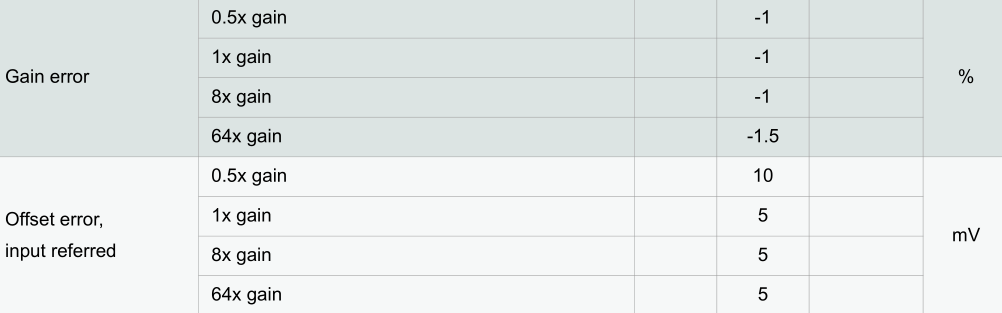

Meine Frage:
Gilt der ermittelte Gain Korrekturwert für alle Gain Stufen, oder nur
für die vermessene ?
Mit welchem max. Fehler kan  ich rechnen wenn ich z.B. Gain 8x vermesse
und korrigiere, später aber auch 16x, 32x, 64x verwende ohne einen neuen
Korrekturwert zu ermitteln ?

Die Frage ist, ob die 'Steigung' der Verstärkung einmalig und für alle
Verstärkungsstufen gültig wegkalibriert wird, oder ob jede
Verstärkungseinstellung einen individuellen Fehler hat.

Ich Frage mich ob die Datenblattwerte (Bild) absolut gelten, also trotz
korrigierten Gain 8x hat Gain 64x die volle theoretische Abweichung,
oder wie da die Abhängigkeiten sind.
