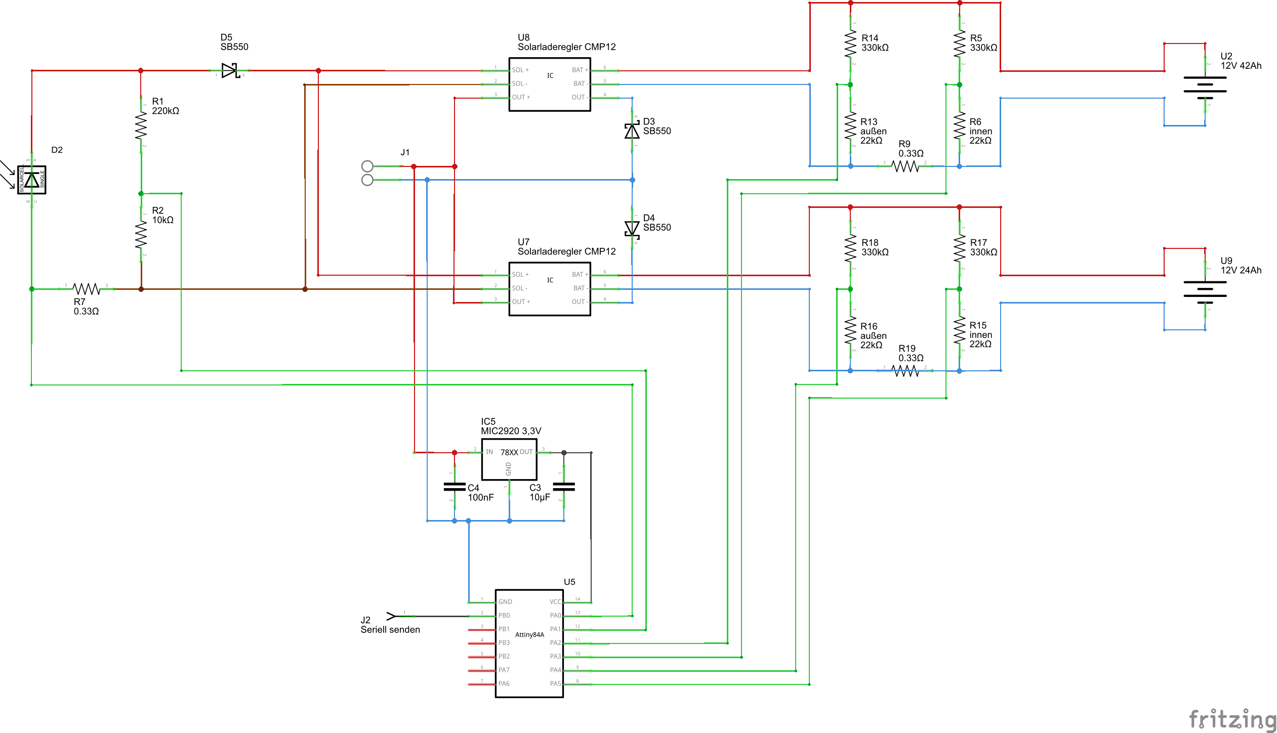

ich will mit einem Attiny84A zum einen die Spannungen an zwei Bleiakkus
messen und zum anderen auch die Ströme, diese allerdings jeweils in
beide Richtungen mit Polarität, also Laden und Entladen.
Da diese Tinys ja differenzielle ADCs haben, dachte ich, dass ich damit
eigentlich leicht ans Ziel kommen müsste. Doch leider... die
Spannungsmessung ist kein Problem, aber offenbar die Strommessung.
Man kann mit dem 84er und 85er ja mittels bipolarer Messung zuerst die
Polarität am Shunt bestimmen und danach entsprechend die beiden Messpins
in der ADC-Messung intern umpolen. Vom Prinzip her funktioniert das
auch.
Was ich zunächst nicht sicher wusste, bis ich so ein Teil mal da hatte
und es testen konnte: Kann man mit der differenziellen Messung auch
externe, also potenzialfreie Spannungen messen? Angeblich geht es nicht,
da sich die beiden Messpegel immer zwischen Attiny-Masse und Vcc
befinden müssen, doch es funktioniert auch ohne gemeinsamen Massebezug.
Hätte mich auch gewundert, da das Einsatzgebiet solcher Messungen ja
sonst irgendwie unsinnig ist.
Aber, so ganz scheint das wohl doch nicht zu gehen, denn ich habe
zumindest bei sehr kleinen Spannungen das Problem, dass die
differenziellen Messungen ziemlich ungenau werden, während die
massebezogenen passen. Ich probier da jetzt schon 3 Tage lang dran rum,
aber es wird wohl nichts werden. Offenbar sind beide Meinungen richtig,
dass es geht und auch nicht geht, je nachdem.
Daher die Frage: Wie kann ich denn im obigen Fall mit einem Arduino oder
Tiny den Strom in beide Richtungen an einem Shunt messen? Dazu müsste
ich ja jeweils die Masse des uC auf die andere Seite des Shunts legen,
je nachdem, ob geladen oder entladen wird, was natürlich praktisch nicht
geht. Gibt's dafür eine elegante Methode oder ist das eine größere
Aktion?
Vielen Dank für einen Tipp.

von Jim M. (turboj)
Andreas F. schrieb:
> Wäre wirklich froh, wenn ich eine brauchbare Lösung finden würde, da ich
> so meine Zweifel habe, ob die Shunt-Messungen wirklich linear sind. Bei
> meinen Messungen laufen die ADC-Messwerte nämlich leider den echten
> Strommesswerten davon, je mehr Strom fließt. Sehr nervig.
Schaltplan, bitte. Und schau mal nach, welchen Eingangswiderstand die
ADCs haben. Ich habe da grade bei Atmel relativ niedrige Werte im Kopf,
die dann Messwerte verfälschen könnten.

von Andreas F. (solipo)
Danke für Deine Hilfe. Schaltplan is noch nicht, aber es ist trivial: In
der Masseleitung des Testverbrauchers, welcher vom Steckbrett des 84A
aus versorgt wird, hängt der Shunt und links und rechts davon gehts zu
den ADCs.
Deine Anmerkung betreffs Eingangswiderstand kann ich nicht recht
zuordnen. Was meinst Du damit? Meinst Du, da fließt zuviel Strom vom
Shunt weg durch den UC? Ich habe in beide ADC-Leitungen auch mal je 100k
gehängt, bringt keinen Unterschied.
Joachim B. schrieb:
> mache doch einfach vor und nach dem Shunt 2 Teiler und messe mit 2 ADC
> die Spannungen und bilde die Differenz, das ist genau der
> SpannungsabfallAbfall  über den R und damit ein Maß vom Strom.
Danke, gute Idee, das ist wohl der obige Vorschlag mit dem
Spannungsteiler am Shunt, oder?
Allerdings frag ich mich, ob man damit den Strom wirklich genau messen
kann, wenn man z.B. stattliche 0,33 Ohm Shunt und 0,01A hat. Da würde
der ADC mit interner Referenz ja nur 3 Punkte messen (0,0033V). Da es
aber 2 ADCs und 2 Spannungsteiler sind mit jeweiliger Toleranz, wird die
Messungenauigkeit schon recht groß sein. Oder irre ich mich?
Ich habe noch eine ergänzende Frage zu den Spannungsteilern:
Wenn ich z.B. 20k und 330k Ohm Widerstände nehme, dann hätte ich bei
12-14V Messspannung einen Spannungsbereich am Spannungsteiler-Ausgang
von etwa 0,68V bis 0,79V. Das ist natürlich blöde, weil ich ja damit die
1,1V Messbereich des ADC nur zum Bruchteil nutze und eine entsprechend
geringe und ungenaue Auflösung habe.
Wenn ich nun stattdessen 2 x 100k nehme, hätte ich Messspannungen von 6
bis 7V. Könnte ich nun mittels Dioden in Reihe in Richtung des ADC diese
ADC-Messspannung um 6V kappen und dann quasi das eine Volt Differenz
(also zwischen 6 und 7V, nur um 6V angehoben) am ADC messen?
Falls sowas möglich ist, wie realisiert man denn diesen
Offset-Spannungsabfall, ohne 10 oder mehr Dioden verwenden zu müssen?
Oder gibt es andere Möglichkeiten, den ADC-Messbereich im hier
beschriebenen Spannungsrahmen annähernd vollständig auszunutzen?
Angeblich sollte mein Problem doch mit einem Spannungsteiler mit Offset
gelöst werden können
(http://www.mikrocontroller.net/articles/Spannungsteiler#Spannungsteiler_mit_Offset.2C_passiv).
Ich habe per Excel-Tabelle folgendes errechnet:
U_ein_min: 12V
U_ein_max: 15V
U_aus_min: 0V
U_aus_max: 1,1V
Vcc: 3,3V
R2: 100k
Folgende Widerstandsdaten erhalte ich:
R1: 280k
R3: 127K
Ich hab für R1 der Einfachheit halber 220k und für R3 100k genommen und
es mal kurz aufgebaut. In keinster Weise kommt aber hierbei die
gewünschte Spannung raus. Was mach ich falsch?
ich wollte das Thema nochmal aufwärmen, weil ich nun was gebaut habe,
aber das Ergebnis nicht wie gewünscht, sondern wie befürchtet ausfällt.
Der obige Schaltplan funktioniert zwar für die Messungen der Akkus, aber
die Messung des Solarteils klappt nicht. Die beiden Solar-ADC-Pins
erhalten nämlich eine viel zu hohe Spannung, zumindest heute beim Test
bei dem miesen Wetter.
Vielleicht funktioniert es, wenn die Sonne scheint, kann ich aber
mangels Sonne leider nicht testen. Außerdem würde es wohl auch dann nur
solange funktionieren, wie die Akkus nicht voll sind und die Laderegler
die Solarmasse ständig ganz durchschalten.
Das Problem der CMP12 und vieler anderer Solarladeregler ist, dass die
Plus-Anschlüsse durchgeschleift sind und nur die Massen geschaltet
werden. Somit rutscht der negative ADC-Messpunkt an D2 (Solarzelle)
immer weiter nach oben, wenn der Laderegler die Masseleitung Richtung
Solarzelle abschält. Das geschieht dann, wenn der Laderegler wegen
Vollladung dicht macht. Offenbar aber auch, wenn die Sonneneinstrahlung
zu schwach ist.
Hat jemand eine Idee, wie ich das mit möglichst wenig Aufwand so
umstricken kann, dass ich auch Strom und Spannung der Solarzelle mit dem
Attiny84 messen kann? Falls es noch ganz andere, möglichst einfache
Ansätze gibt, gerne. Vielen Dank!
Danke Simpel, aber das ist nicht das Problem. Ich messe ja bereits
erfolgreich differentiell, zunächst, um die Polarität festzustellen mit
9bit und danach nochmals mit korrekter Polarität in 10bit.
Das Problem ist, dass ich im Prinzip 3 verschiedene Potenziale habe für
den ADC. Mit der obigen Schaltung habe ich nach Sonnenuntergang 12V auf
dem ADC-Eingang, was wohl nicht so gesund sein dürfte.
Zudem messen die Akku-ADC-s leider auch falsch, weil über den Schottkys
je nach Last unterschiedlich hohe Spannungen abfallen, wodurch die
Messungen deutlich verfälscht werden.
Ich überlege daher, ob es nicht der "einfachste" Weg ist, zunächst mal
eine potenzialfreie Versorgung für den Attiny herzustellen und diesen
dann über je einen Mosfet abwechselnd mit dem jeweiligen Spannungsteiler
für die jeweilige Messung zu "erden".
