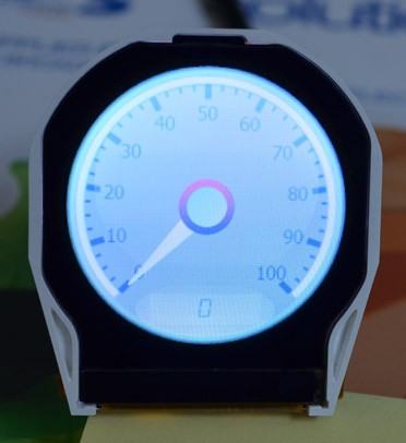

Nein! Hier hab ich mal zwei Beispiele von runden Displays.
http://www.lcdstore.de/Analog-Data-Display-runde-Anzeige
http://www.soselectronic.de/novinky/obr/obr1577_p522.jpg
Die ich vorhin meinte (Flugzeuginstrumente) habe ich noch nicht
gefunden. War auf jeden Fall hier im Forum.

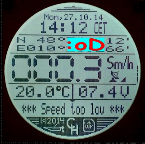

sowas ? Batron BTHQ160160
ok auch keine 40mm: Gehäuse 75, Darstellungsbereich 58mm

Das wäre zwar anscheinend nicht farbig, aber immherin rund, wo gibts das
noch ?

Ich glaub bei Actron.
Aber natürlich ist das farbig: schwarz/weiss. Ein einfarbiges OLED würde
ich (so wie du das meinst) auch nicht als farbig bezeichnen. Immerhin
kann das Batron 16 Graustufen.

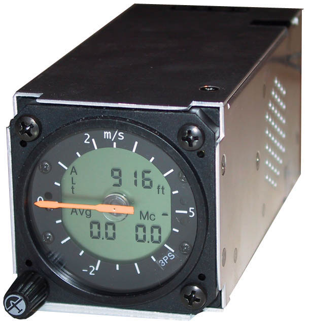

Es gibt auch runde LCDs mit Bohrung in der Mitte. Warum? Um dort eine
Welle für einen zusätzlichen analogen Zeiger durchzustecken. Der
LCD-Hersteller musste für dieses Projekt noch eine Maschine basteln, die
das Dichtmaterial zwischen den Glasplatten innen in der Bohrung
aufbringt. Aber es war machbar.
Hier das Produkt:
http://www.cumulus-soaring.com/cai/302-3.jpg
Eine bessere Lösung ist natürlich ein analoger Zeiger, der außen einmal
um das Display herumgreift und dann hinter dem Display auf dem
Schrittmotor sitzt - so habe es andere Hersteller gemacht (dieses
Display ist nicht rund):
http://www.lxnav.com/downloads/images/V7/V7_front.png
