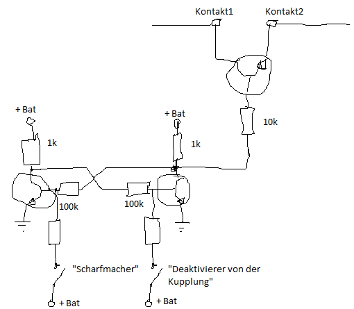

Wenn der Taster an der Kuplung am Restet des FF (FLip Flops) hängt. Kann nichst passieren. Mehr als Reseten kann das ding nicht. Scharf wird es nur wenn man den Set Schalter betätigt ;-)
Schaltung vergessen

siehe oben. evtl musst du den Transistor andersherum einbauen, falls deine 2 Klemmen "richtungsabhängig" sind. Das kannst du einfach mit einer Diode herausfinden. Einfach die 2 Klemmen mit einer Diode überbrücken. Nun dürfte dein Pitgedöns nur bei einer Richtung der Diode aktiviert werden. Die Spitze des Transistors muss auf die selbe Klemme zeigen, wie die Spitze der Diode wenn das Pitdingens an geht. MfG Chaos P.S. nun wurde der erste Post gar nicht abgeschickt. Da hab ich noch darauf hingewiesen, das evtl eine Stabilisierung der Bordspannung nötig sein könnte, da ich nicht weiß, wie gut das FF mit der unsauberen Bordspannung auf sonner Rennsemmel zurecht kommt. Ich denke das wird ähnlich wie im Auto sein.

Oje, mit diesem Schaltplan wirst Du nicht froh.
Öhm, bis zu Ro V. seiner zeichung kam ich zum glück noch mit, aber jetzt häng ich auch schon wieder, die Zeichnung von Chaos macht seinem Namen alle ehre^^ . Wie gesagt, zusammenbauen / löten wird ned das Problem sein, allerdings müsste ich genau wissen welche bauteile ich brauche und wie ich diese zusammen brutzeln muss. LG

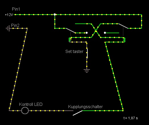

Also, nochmal zur Übersicht: Ich ziehe die Kupplung (Schalter geschlossen),lege den 1.Gang ein, drücke auf einen Taster, der Pitlimiter ist an und die Drehzahl auf ~10k begrenzt, ich fahre mit schleifender kupplung an, bei einem gewissen Tempo lasse ich die Kupplung komplett los (Schalter offen), der Pitlimiter geht wieder aus. Ich fahre wild durch die gegend und kann die kupplung nutzten wie ich will, der pitlimiter bleibt aus, da ich den Taster nicht drücke.
So, ich glaube ich habs, zumindest sieht es in der Simulation so aus als wenn es klappt, das einzige manko ist das der Taster wohl auf Knopfdruck unterbrechen statt brücken muss. Habe ich sonst irgendwas über sehen?

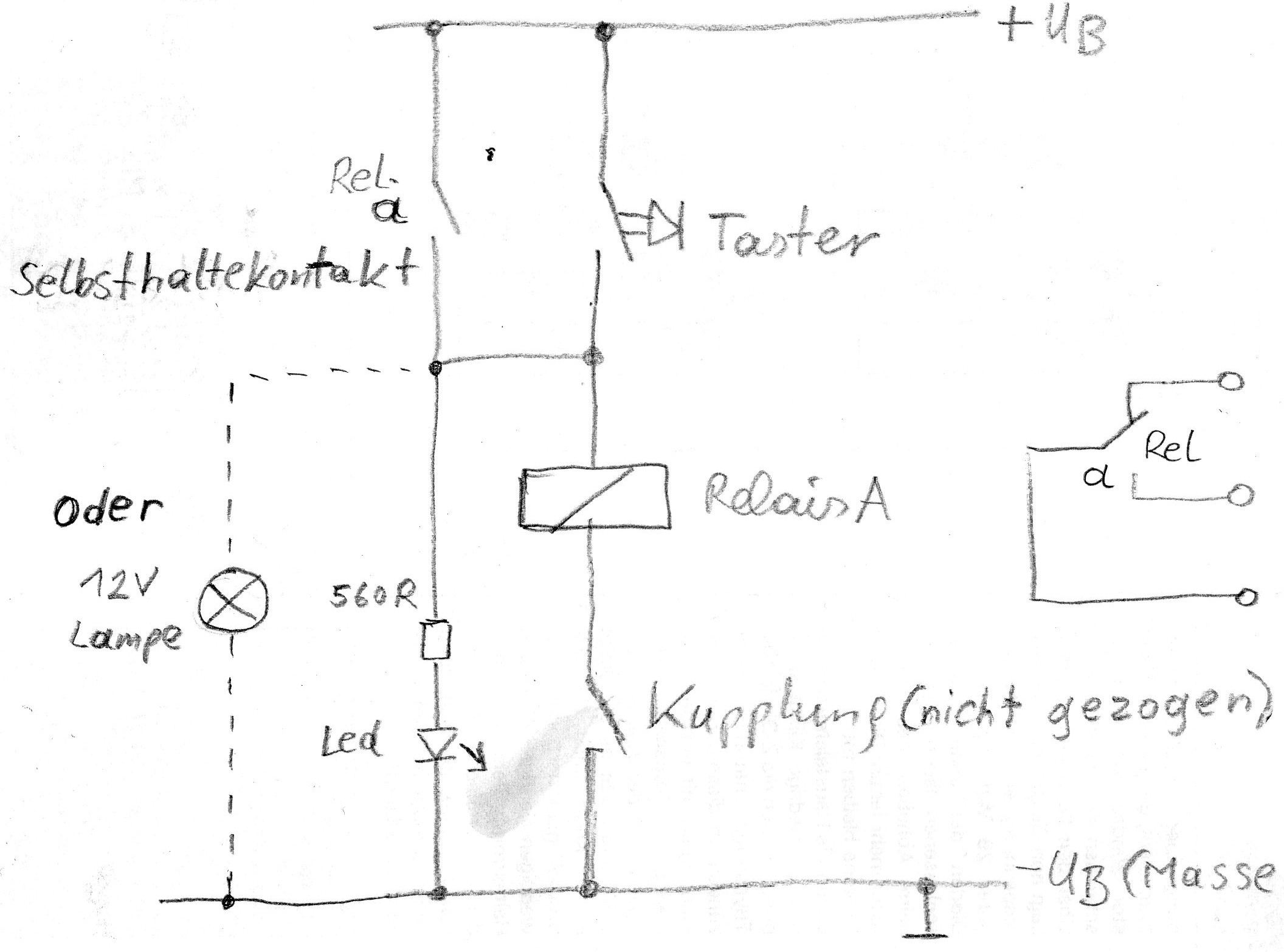

Hallo Severin! Ich würde mir keine Elektronik (Flip-Flops), Transis oder gar sinnlose Chips einbauen. Eine einfache und oft gebräuchliche Schaltung, vor allem relativ sicher. Der Kupplungsschalter wäre dann im geschlossenen Zustand ein normaler "Not-Aus"-Taster. Klar können die Relaiskontakte mal versagen, aber bei Kfz- bzw. Industrierelais ist das bei richtiger Dimensionierung kein Problem... Du brauchst zwei! Schließkontakte (Umschaltkontakte) des Relais, einen für die "Selbsthaltung" und einen für die "Last". Ich betone hier nochmal, daß ich keine Verantwortung für einen Selbsteinbau meines Schaltungsvorschlages Deinerseits in Deinem Motorrad übernehmen kann. Die Verantwortung gegen- über anderen Fahrern und Deiner Sicherheit liegt alleine bei Dir!!! Es sollte ein Anhang vorhanden sein! Schönen Gruß Mani

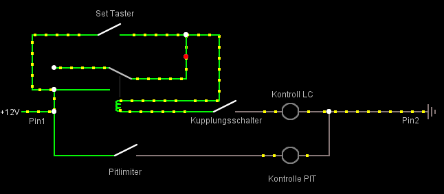

Also quasi so? Und dann natürlich mit einem KFZ Relais und alles Wasser und Staub geschützt
Hallo Severin! Mein gescannter Schaltplan zeigt eigentlich alles, bis auf Kontroll- leuchten. Dein Plan ist nicht sehr übersichtlich gestaltet, und was sind die Kreise in Deinem Plan? Gruß Mani
Die Kreise in meinem Plan sind die Kontrolleuchten, schön ist er nicht das Stimmt, aber so weiß ich zumindest welche Leitung wo dran muss^^. LG
Mani W. schrieb: > Mein gescannter Schaltplan zeigt eigentlich alles... Betriebsmittel werden im unbetätigten Zustand gezeichnet. Dein Öffner-Kontakt (Kupplung) sollte also geschlossen gezeichnet sein.
... schrieb: > Mani W. schrieb: >> Mein gescannter Schaltplan zeigt eigentlich alles... Ist genau wie meiner weiter oben, nur die die Reihenfolge ist anders, was an der Funktion nichts ändert. Den Kupplungsschalter muß man an der Seite setzten zu der er schaltet, aber dazu wurde keine Vorgabe gemacht. > Betriebsmittel werden im unbetätigten Zustand gezeichnet. > Dein Öffner-Kontakt (Kupplung) sollte also geschlossen gezeichnet sein. Nein ist schon richtig, da der Schalter im Normalfall offen ist, erst wenn sie gezogen wird schließt er. Severin S. schrieb: > Also quasi so? Was da gezeichnet ist verstehe ich nicht. Sieht für mich nur nach bunten Linien aus.

Ro V. schrieb: >> Betriebsmittel werden im unbetätigten Zustand gezeichnet. >> Dein Öffner-Kontakt (Kupplung) sollte also geschlossen gezeichnet sein. > Nein ist schon richtig, da der Schalter im Normalfall offen ist, erst > wenn sie gezogen wird schließt er. Ja, ok, dann nimmt man aber kein Öffner-Schaltzeichen (und lässt den Kontakt offen..).
Außerdem ist bis jetzt unklar wie dieser PitLimiter aktiviert wird. Durch die Kontrollleuchte kann es ja nicht sein.
Hallo zusammen! Hier nochmal das Schaltbild mit Kontroll-Led, bzw. gestrichelt eingezeichnet eine 12 V Lampe. Da zuerst die Kupplung betätig wird (Schalter geschlossen) und danach der "Launch-Control-Taster" betätigt wird, zieht das Relais "A" an. Über den Selbsthaltekontakt "a" bleibt das Relais angezogen, bis der Kupplungskontakt wieder öffnet (Kupplungshebel losgelassen). Alles klar? Gruß Mani
... schrieb: > Außerdem ist bis jetzt unklar wie dieser PitLimiter aktiviert > wird. > Durch die Kontrollleuchte kann es ja nicht sein. Durch verbinden von zwei Kontakten, was da anliegt ist unbekannt. Darum ein Rellais bei dem das egal ist. Mani W. schrieb: > Da zuerst die Kupplung betätig wird (Schalter geschlossen) Bei meinem Motorrad schalten die Schalter Bremse usw gegen Plus. dann würde es so nicht gehen. Die Led leuchtet auch wenn nur der Taster gedrückt wird, was nicht sein muß. Bei einer LED würde ich auch noch eine Diode in Sperrichtung hinzufügen.
Hallo Ro V. Ro V. schrieb: > Mani W. schrieb: >> Da zuerst die Kupplung betätig wird (Schalter geschlossen) > > Bei meinem Motorrad schalten die Schalter Bremse usw gegen Plus. dann > würde es so nicht gehen. > Die Led leuchtet auch wenn nur der Taster gedrückt wird, was nicht sein > muß. > Bei einer LED würde ich auch noch eine Diode in Sperrichtung hinzufügen. Wenn es anders gepolt abläuft, ist nur der Schaltplan (Prinzip) auf die anderen Verhältnisse anzupassen. Daher wollte ich einen Schaltplan des Motorradclubs! Daß die Led aufleuchtet, wenn der Taster gedrückt wird, ist wohl egal, denn sie geht wieder aus, falls die Kupplung nicht gezogen wurde und der Taster losgelassen wurde. Tut der Funktion keinen Abbruch, aber man kann sich an jeder Kleinigkeit stossen, oder? Abgesehen davon hätte man die Möglichkeit einer Funktionskontrolle... Mani

Was ist an meiner Schaltung den jetzt wieder falsch? Der "Set" Taster und der Kupplungsschalter sind beides Schließer... In der Simulation von dem Programm geht es genau so wie ich es gerne hätte
So, kurze Info. Ich hab die Schaltung grade mal so wie in meiner "Zeichung" zusammen gebaut und sie funktioniert genau wie ich es mir erhofft habe. Also vielen Dank an alle dir mir dabei geholfen haben :-D
