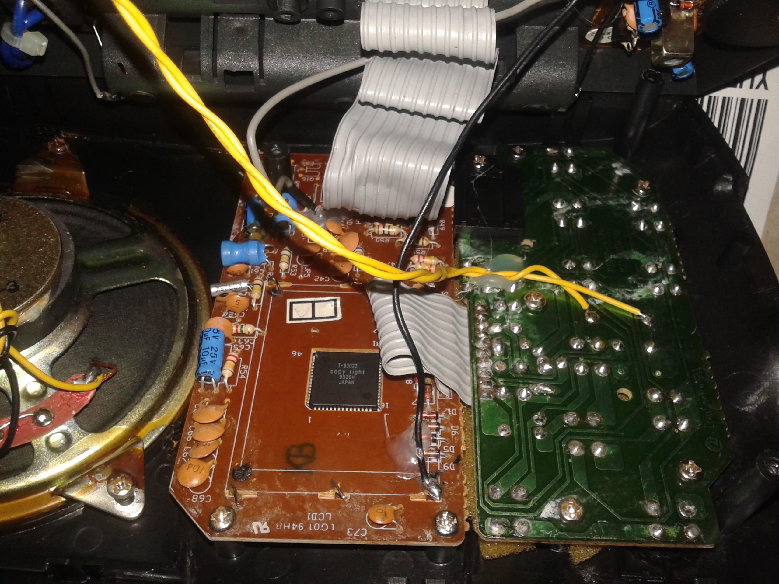

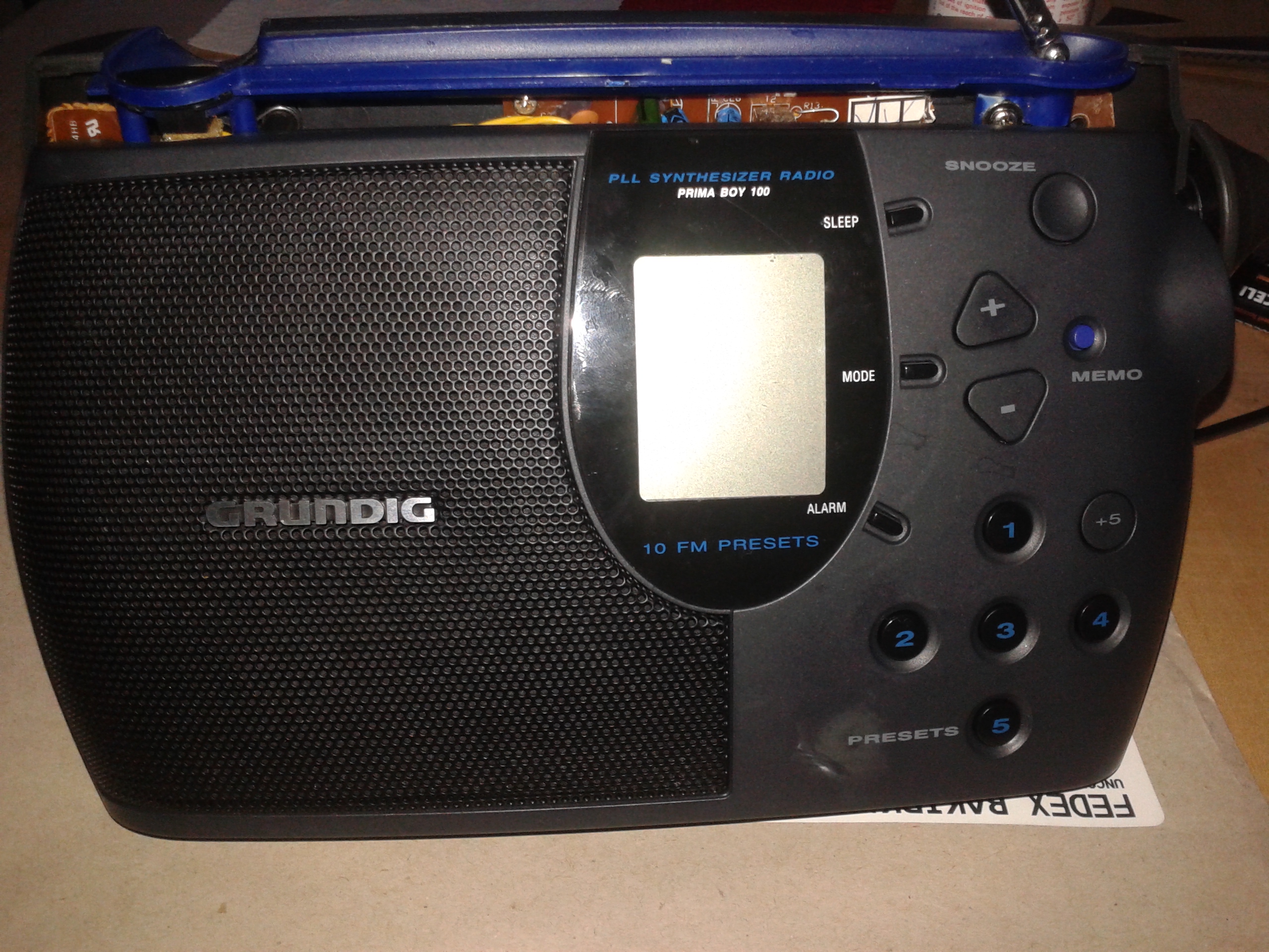

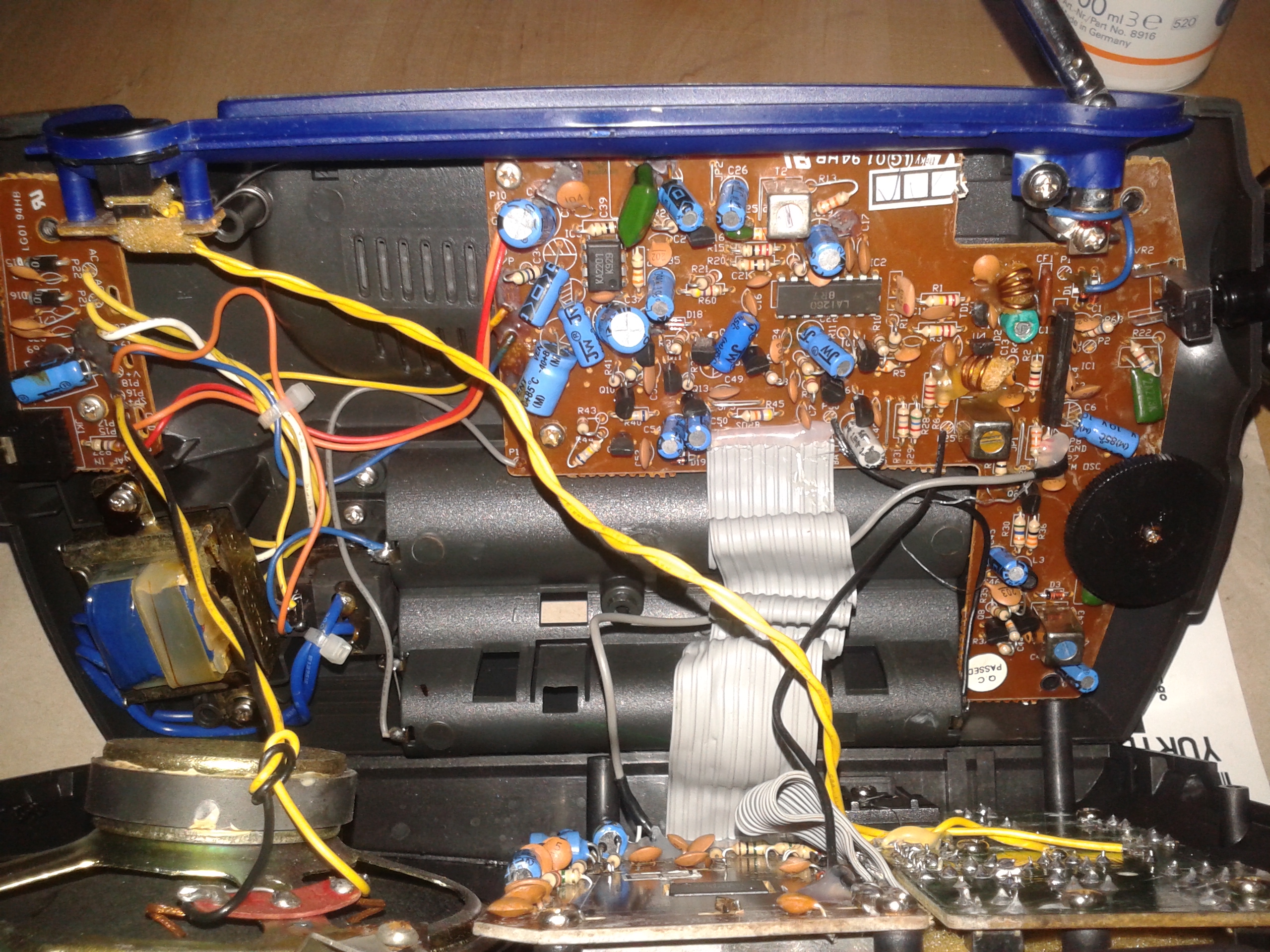

Hallo Ich habe ein defektes Radio erhalten. Bevor ich es in den Müll schmeiße wollte ich hier noch mal nachhaken, vll ließe sich der Defekt ohne größeren Aufwand beheben. Fehlerbeschreibung: Nach dem Einschalten läuft das Radio erstmal vollkommen normal. Nach etwa 40 Sekunden treten zunehmen Empfangsausfälle auf, 10 Seknden später ist der Empfang komplett weg, kein Sender mehr auffindbar. Der Fehler lässt sich zu 100% reproduzieren. Wackelkontakt kann ich ziemlich sicher ausschließen, auch Wärmeeffekte dürften keinen Einfluss haben (hab auch mit Kältespray getestet).
Ist evtl irgendetwas mit der Stabilisierung für die Abstimmspannung im Argen?

Gebe Old-Papa Recht! Das was drinnen ist, entspricht nicht dt. Wertarbeit aus den 80zigern o.s., da asiatische Herstellung mit japan. Teilen! Auch die Elko-Problematik könnte zutreffen, da diverse blaue Elkos häufig bei mir im Schrott landeten -> hoher ESR!
Kollege RFS Techniker mit jüngerer Erfahrung als ich meint Made in Türkei Die Schaltpläne können von Grundig runtergeladen werden, er glaubt auch an Abstimmspannung im eingekreisten IC zu finden

Das abgeschirmte Kabel, das vom eingekreisten IC zur Frontplatine geht, ist der VCO. Die Frontplatine erledigt die PLL und schickt über das grausliche Flachbandkabel die Abstimmspannung zurück. Ob dir diese Info hilft, weiss ich nicht, ich würde das Dings vermutlich schlachten und artgerecht entsorgen.
Erich schrieb: > Die Typbezeichnung ist unvollständig. > Es gibt diverse Prima Boy, eine Nr. fehlt bei dir. sorry hab ich übersehen Modell: Prima Boy 100 Ich löte grad die Kondensatoren succesive aus und teste sie auf ihre Kapazität. Bislang keine Auffälligkeiten
Rantanplan schrieb: > Ich löte grad die Kondensatoren succesive aus und teste sie auf ihre > Kapazität. Bislang keine Auffälligkeiten die hätte ich zuletzt geprüft, schau dir erst mal die VCO Leitung an.

Matthias Sch. schrieb: > Nicht viel, wenn du nicht gerade ein 200Mhz Modell da hast. Aber wenn du > ein zweites Ukw Radio hast, kannst du dir mal den VCO anhören leider hab ich nur ein 50Mhz Oszi. Es liegt etwa 1,4V am VCO Pin an. Ich hab den Vorschlag mit dem 2. Radio versucht aber konnte nichts hören. Hab auch verschiedene Frequenzpaare durchprobiert.
Rantanplan schrieb: > Ich hab den Vorschlag mit dem 2. Radio versucht aber konnte nichts > hören. Du musst natürlich die Antenne des 2ten Radio dicht an das eingekreiste IC bringen, so stark ist der VCO (hoffentlich) nicht. Empfängt das Radio denn was auf den erwarteten Frequenzen, also sind die Sender da, wo sie auch normal sein müssten? Wenn in der Gegend ein UKW Sender auf 92,4 Mhz ist, ist der auch beim Grunzig auf 92,4? Falls nicht, ist ziemlich sicher die PLL nicht eingerastet und du empfängst halt irgendwas. Wenn das so ist, hast du eine Unterbrechung in der PLL Schleife - entweder kriegt der Frontplattenchip das Signal vom VCO nicht, sein Referenzquarz läuft nicht oder die Erzeugung der Abstimmspannung ist faul bzw. unterbrochen.
