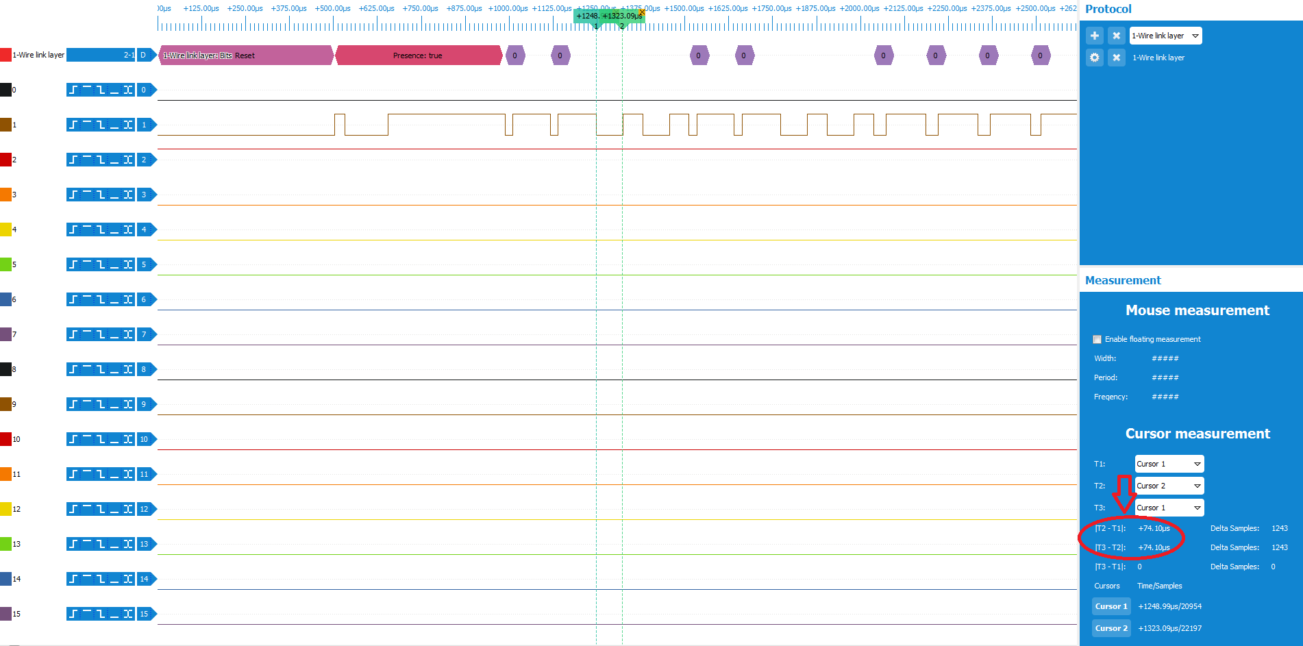

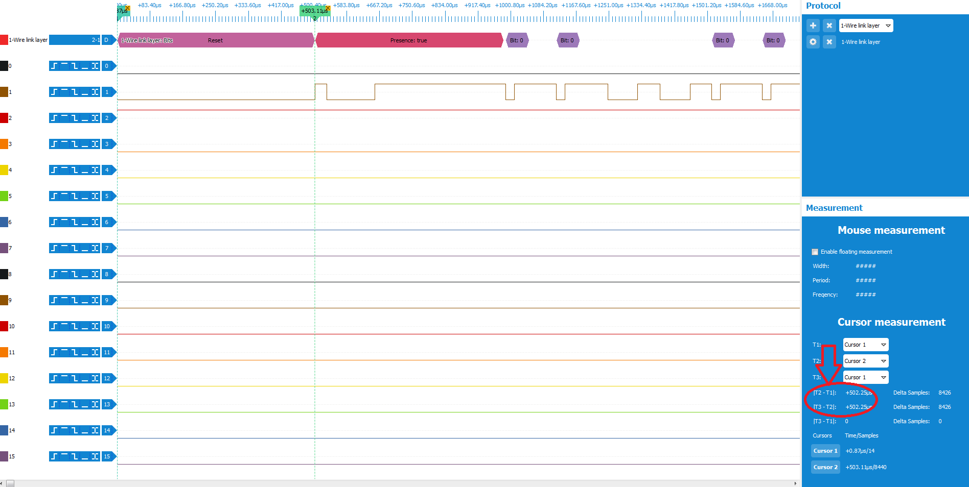

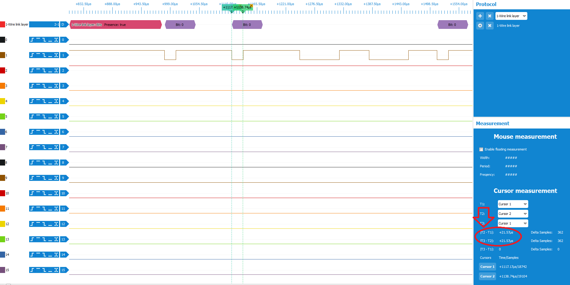

Wie man allerdings in dem angehängten bildern sieht, sind die zeiten,
die der bus für eine 0 bzw. 1 auf low gezogen werden muss nicht richtig.
bei einer 0 sind es nur ca. 20µs die das signal auf low ist und bei
einer 1 ganze 74µs..

3. warum erkennt der protocol-analyzer die 0-en, obwohl die zeit auch
hier ja garnicht passt.

Hiermit hat es bei mir geklappt einen READROM Befehl zu schicken und die
Adresse des sensors zu lesen.
Die Adresse die ich hierbei mit dem Logikanalysator gelesen habe war die
folgende
00101000 28h Family Code
01000101 LSB Serial Code
01111111 ...
10101111 ...
00000101 ...
00000000 ...
00000000 MSB Serial Code
10000100 CRC
