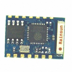

Für meinen ESP8266 (ESP-03) suche ich einen Adapter - 2 mm auf DIL (14pol.). Gesucht habe ich auf Ebay und bei den üblichen verdächtigen (b. Z. Reichelt) - nichts. Hier ein Bild des ESP-03 http://i.ebayimg.com/00/s/NTAwWDUwMA==/z/th4AAOSwAHZUPgi3/$_35.JPG

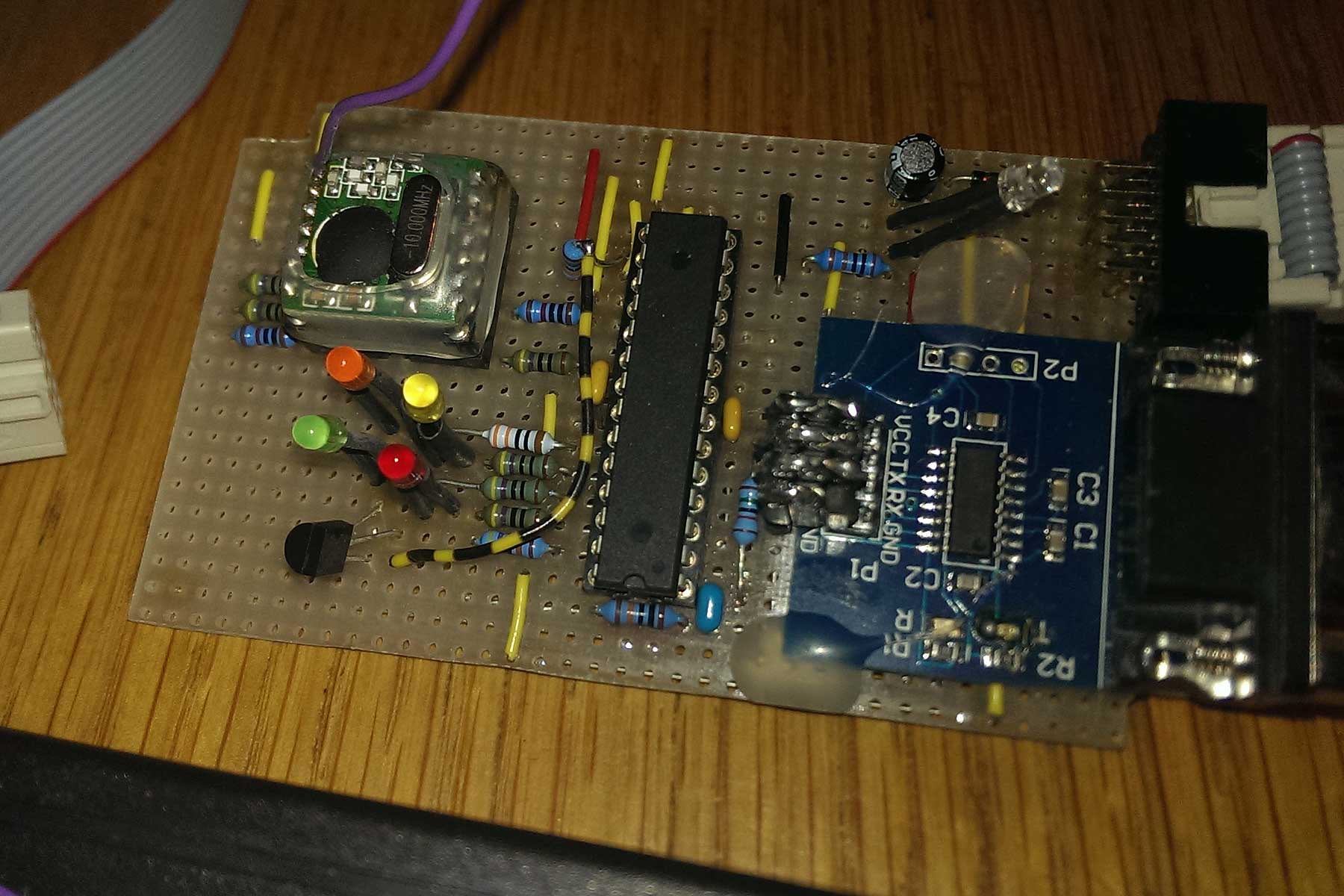

löte die doch mit Schalt- oder Fädeldraht auf einen passenden DIL Sockel, 24-40 pol evtl gekürzt und klebe es nach verdrahten auf, so habe ich das mit RF Module gemacht
Joachim B. schrieb: > löte die doch mit Schalt- oder Fädeldraht auf einen passenden DIL > Sockel, 24-40 pol evtl gekürzt und klebe es nach verdrahten auf, so habe > ich das mit RF Module gemacht Das es wohl keine Adapter gibt, bleibt mir auch nicht anderes übrig :)

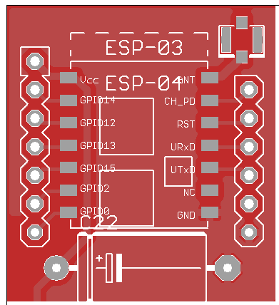

ESP-Erich schrieb: > Das es wohl keine Adapter gibt, bleibt mir auch nicht anderes übrig :) oder Adapter selber entwerfen und dem Platinensammler zur Bestellung mitgeben PS die 2mm werden wohl 1,96mm sein ;-)

ESP-Erich schrieb: > Für meinen ESP8266 (ESP-03) suche ich einen Adapter - 2 mm auf DIL > (14pol.). Gesucht habe ich auf Ebay und bei den üblichen verdächtigen > (b. Z. Reichelt) - nichts. "üblichen verdächtigen" - so so - dann ist dir aber einer abhanden gekommen suchst du sowas: http://www.mikrocontroller.net/attachment/241362/ESP03_04_Adapter_Breadboard_1.JPG dann schauh mal in den Sammelbestellthread Beitrag "ESP-ADC Modul ESP-12" und nimm dir den U-FL auch gleich mit. Frohes Fest und lg rudi ;-)
