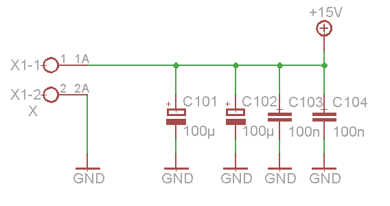

Bei meiner Schaltung wurden zwei Elkos geplatzt. Ich habe den
(Teil)Schaltplan im Anhang hinzugefügt. Das sind die C101 und C102
(beide 100µF/100V). Gespeist wird mit 15V. Was kann die Ursache sein.
Von den Kondensatoren wurden zunächst keine Energie entnommen.
Datenblatt:
https://cdn-reichelt.de/documents/datenblatt/B300/RAD0_RAD1_RAD2_RAD3_RAD4%23BB.pdf
von Denis (Gast)
falsch rum eingebaut ...
von George H. (Gast)
Spannungsquelle verpolt?
Elkos verpolt eingelötet?

von Udo S. (urschmitt)
Wechselspannung angeschlossen?

Es fließt aber noch kein Strom zum Verbraucher!
von Stefan F. (Gast)
Na dann waren sie bestimmt falsch herum gepolt angeschlossen.

von ariba (Gast)
Dietrich L. schrieb:
> Aber wie ist Deine Quelle?
> Wenn sie niederohmig ist, einen Spannungsrippel hat und auch Strom
> aufnehmen kann, fließt auch ein Wechselstrom in den Kondensatoren.
> Wie lange hat es gedauert, bis sie geplatzt sind? Wurden sie vorher
> warm?
> Gruß Dietrich
ich hatte verpolt eingelötet.
> warm?
> Gruß Dietrich
Ich hatte falsch rum eingebaut. Jetzt funktioniert.
