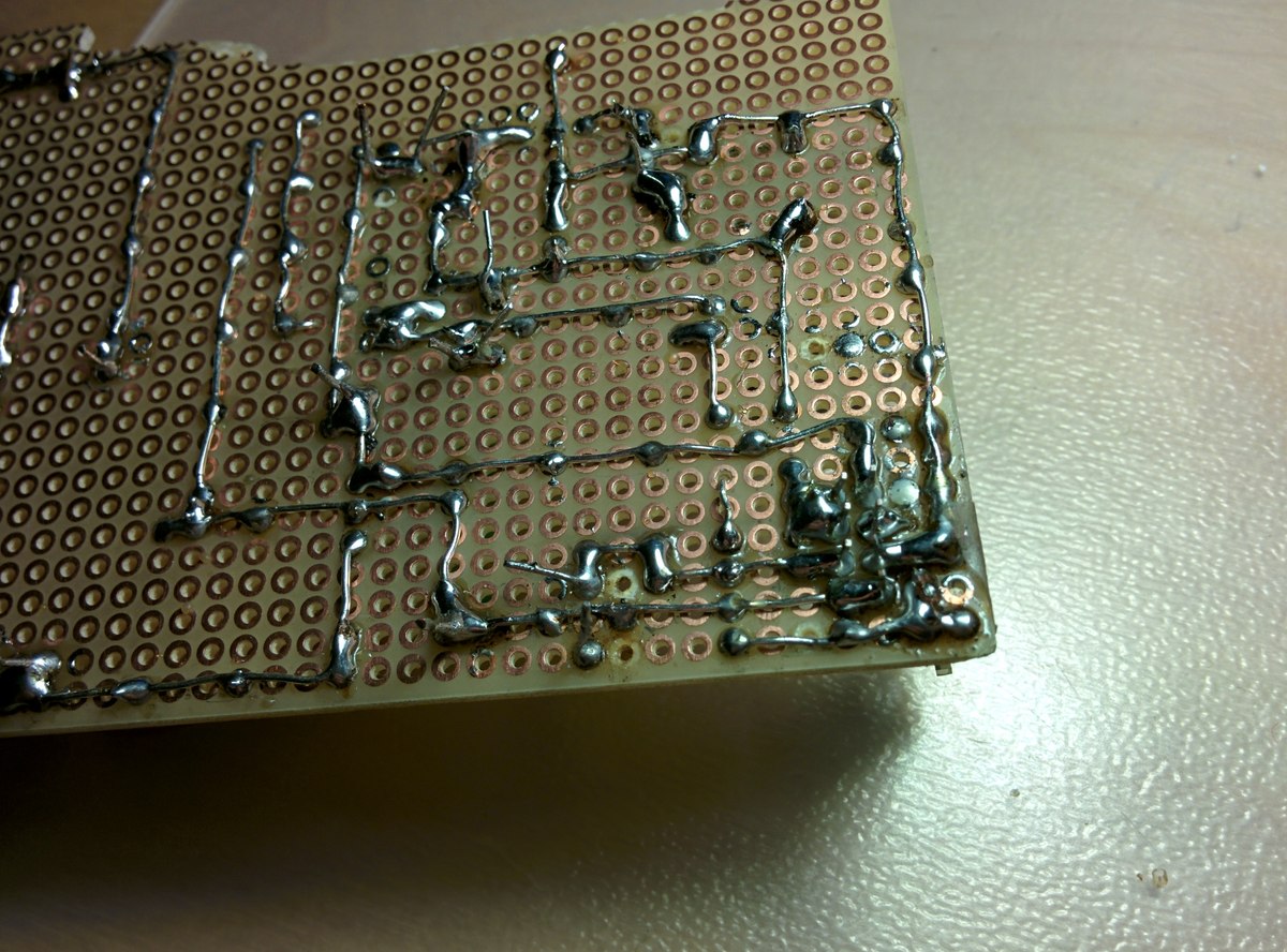

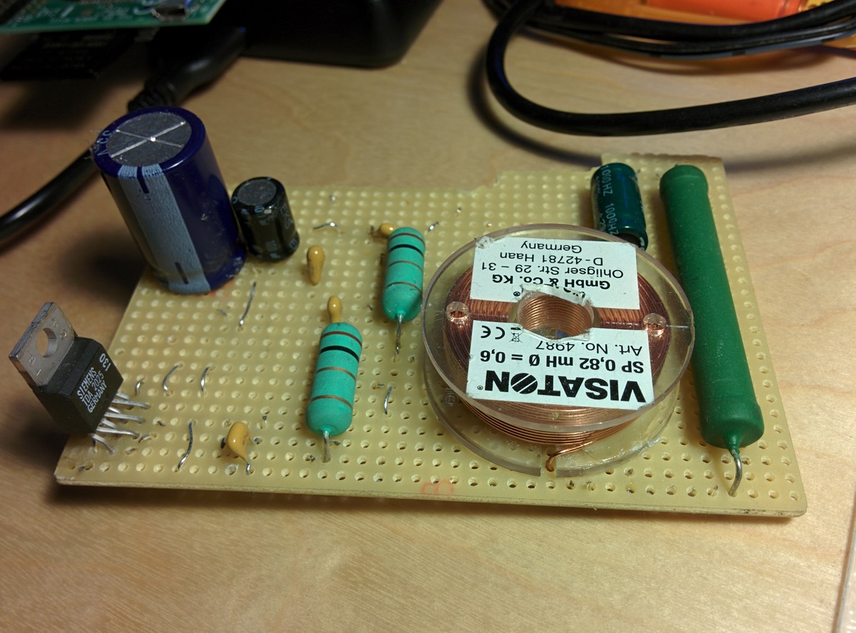

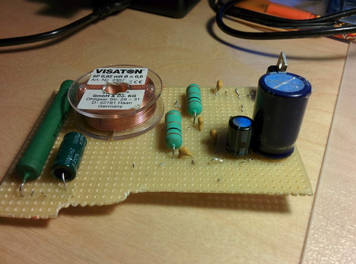

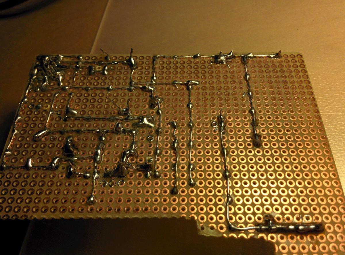

Hallo Hier also die Bilder.... Ich hoff ihr bekommt kein Augenkrebs von den Lötstellen. Der Kühlkörper ist noch nicht dran und Anschlusskabel sind auch noch nicht dran. Bis jetzt hab ich mit Krokoklemmen getestet. Die Spules, der grüne Widerstand und der liegende Kondensator gehört zu einem Sperrkreis. Ich hoff mal ihr könnt mir ein paar Sachen sagen, an dem das Brummen und Knacken liegen könnte. Schon mal Danke...
Jonas T. schrieb: > Hier also die Bilder.... Ein hübscher Oszillator! Für einen Verstärker sollte man die Bauteileauswahl und das Layout erheblich verbessern.

Was macht denn die Spule dort? Die ist im Schaltplan nicht drin. Ist das
etwa deine Last anstelle des Lautsprechers.

Mit dem TDA2025 kann man eigentlich recht gut hantieren. Allerdings geht's schnell schief wenn die Datenblattwerte 220nF / 1 Ohm an den Brückenausgängen (siehe Datenblatt) nicht eingehalten werden. Sollte auch eher Folie sein. Sind das 220nF ? Ist der vordere angebrochen ? Layoutregeln beachten sonst schwingts los, wenn stärker ausgesteuert wird.
hinz schrieb: > Ein hübscher Oszillator! Für einen Verstärker sollte man die > Bauteileauswahl und das Layout erheblich verbessern. Ja deswegen bin ich ja hier im Forum :) Ich dachte Anfangs halt es Funktioniert eine Schaltung aus dem Datenblatt auf einer Loch rastet Platine nachzubauen, aber sieht so aus als hätte ich mich getäuscht. Wegen dem Bauteilen: Was ist Falsch? Gehen Keramikkondensatore prinzipiell nicht oder nur wenn man hohe Ansprüche an die Soundqualität hat? Die Widerstände sind doch OK oder? Wegen dem Layout: Davon hab ich halt nicht viel Ahnung. Ich weiß die Drähte sind dünn und die Bauteile nicht optimal platziert, aber irgendwie kann ich mir immer noch nicht vorstellen, dass das eine so große Auswirkung hat, vor allem weil die Leiterbahnen maximal 10cm lang sind. MaWin schrieb: > Was macht denn die Spule dort? Die ist im Schaltplan nicht drin. Ist das > etwa deine Last anstelle des Lautsprechers. Hab in meinem letzten Beitrag geschrieben, dass die Spule teil eines Sperrkreises ist :) t-Feld schrieb: > Mit dem TDA2025 kann man eigentlich recht gut hantieren. > > Allerdings geht's schnell schief wenn die Datenblattwerte > 220nF / 1 Ohm an den Brückenausgängen (siehe Datenblatt) nicht > eingehalten werden. Sollte auch eher Folie sein. > Sind das 220nF ? Ist der vordere angebrochen ? > > Layoutregeln beachten sonst schwingts los, wenn stärker ausgesteuert > wird. Das sind 220nF und 1 Ohm. Ich hab alles aus dem Schaltplan im Datenblatt entnommen bis auf den Widerstand am Eingang. Angebrochen ist der nicht. Zumindest seh ich da nichts. Ein Kondensator hat einen Kratzer aber sonst sind die alle in Ordnung. Ja was sind den die Layoutregeln? Wie muss ich so einen Verstärker aufbauen damit er nicht schwingt? Geht das überhaupt auf einer Loch rastet Platine?
Der Aufbau wird instabil sein und schwingen, weil u.a. die Masseführung bei deinem Aufbau mangelhaft ist. Die Kondensatoren sollten möglichst nah an das IC verdrahtet werden. Eine Sternförmige Verdrahtung der Masse ist sehr wichtig. Das ganze lässt sich wesentlich kleiner aufbauen.
