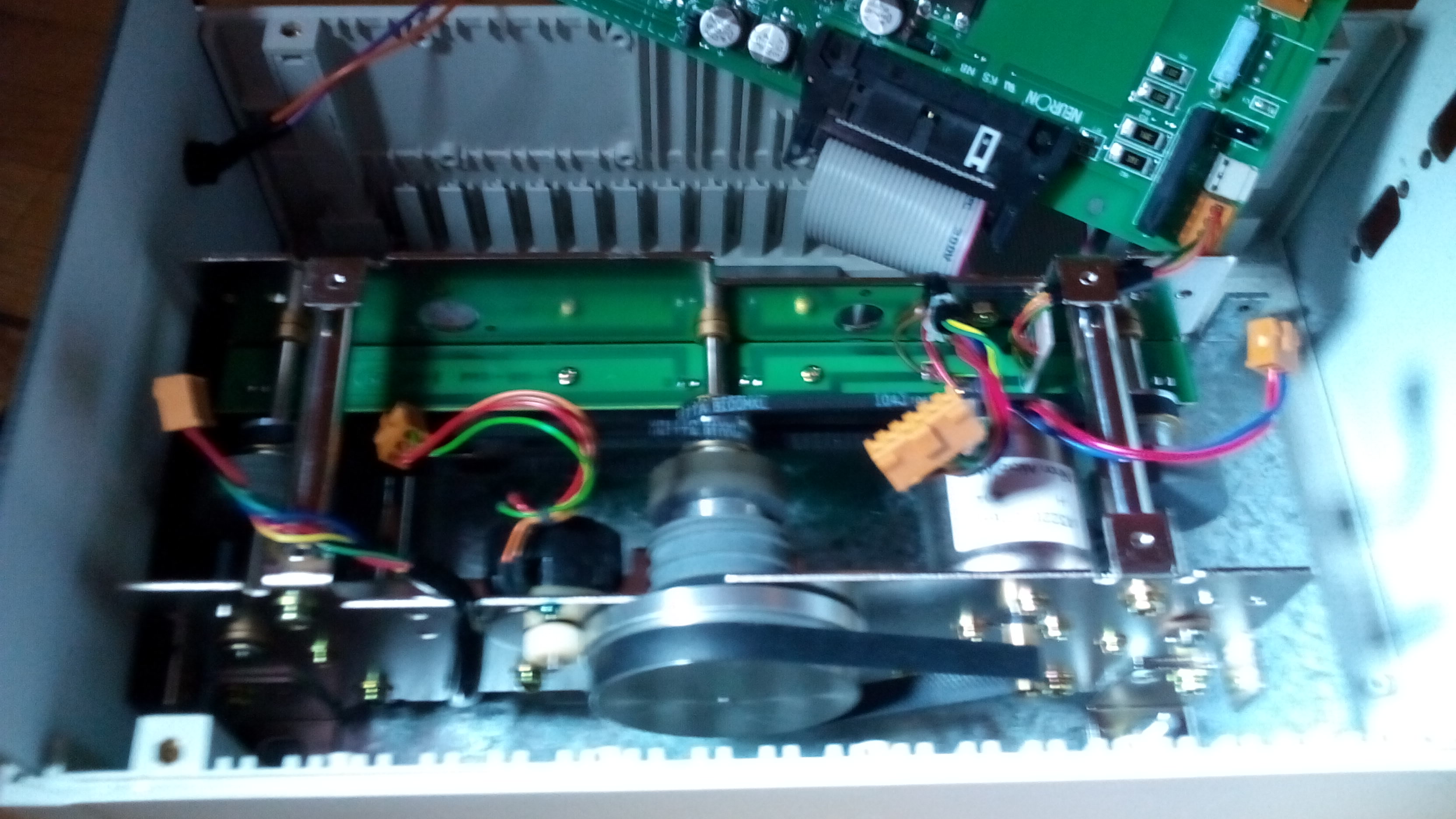

von Jakob P. (jako_e)
Hallo, Ronny
Tut mir leid das ich so wenig Informationen gemacht habe.

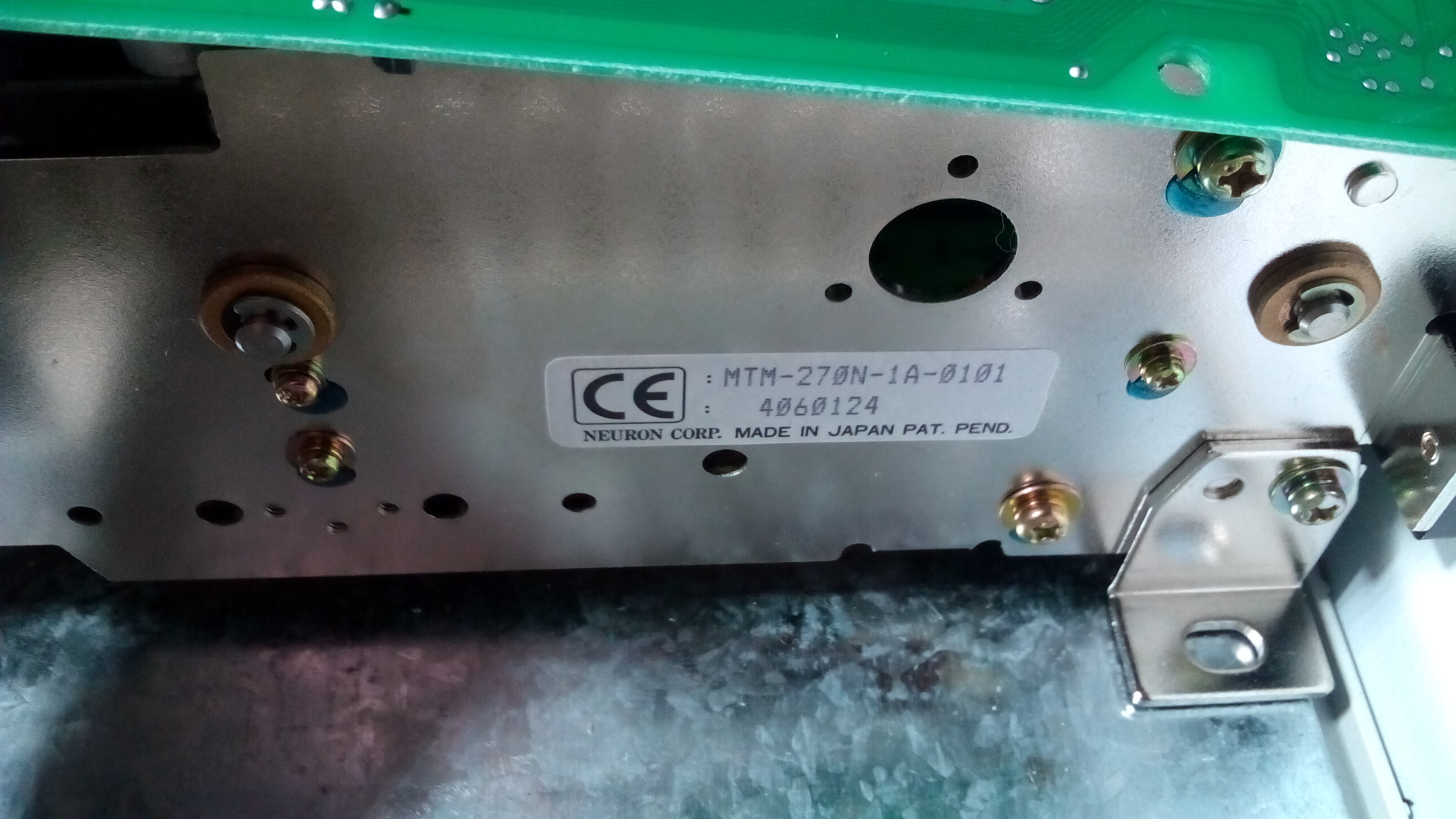

Das gerät wurde von Videosystem hergestellt
Das gerät ist ein M. Cards Handler
Das model ist ein Serial Micro Col
Als Laufwerk ist ein NEURON MTM-270N-1A-0101 eingebaut.

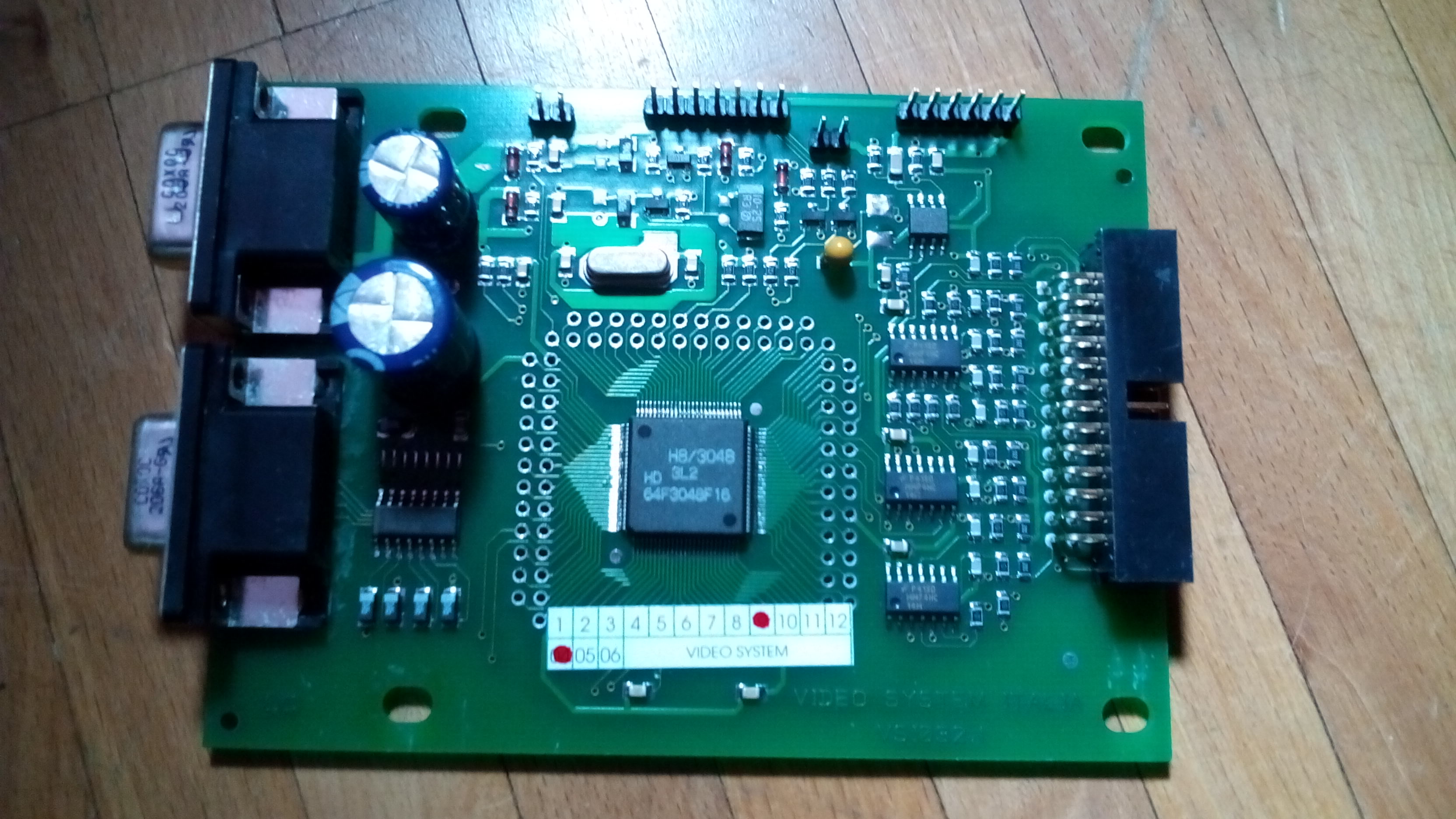

Auf der Hauptplatiene ist ein HB/3048 Chip eingebaut.
Ich hoffe, die Fotos sind hilfreich
Ich möchte gerne alle 3 spuren lesen und schreiben
von Wonderbra (Gast)
Das ist ein H8 Renewals controller.
Sind das Sub D 9 pol adapter?
Wird wohl rs 232 sein.
Nullendem, direktkabel SW/HW Handshake probieren.
Google mal nach den Typen, es gibt eine Seite mit Software zum Download.
Häng mal einen PC via rs232 dran, Putty 9600 Baudrate probieren.
Anschalten, Karte rein etc. da sollten ASCII Zeichen rauskommen.
Wäre ein Anfang...
Wo hast du das die geschossen?
Link?
Schärferes Bild von Hauptplatine bitte...
Spannung sollte leicht reinzufideln sein.
Untere RS232 sieht nach Kommunikationport aus.
Denke nicht, das die Betriebsspannung darüber läuft.
Seite 7.
Alles offengelegt..
http://neuron-usa.com/MTMSCRProtocol.pdf
Hitachi, jetzt Renesas.
Kann ich machen
Auf der Platine sind 4! Leitungen zum d-sub Port
2 gehen auf minus
1 geht über den Kondensator zum chip
1 geht durch die ganze Platine bis  zum Laufwerk
