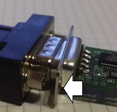

Hallo ich bin auf der Suche nach der genauen Schraubenbezeichung bzw. Gewinde damit ich eine SUB-D DB9 (DE9) am RS232 Port des Computers(bzw. Eigenlösung) befestigen kann. Alles was ich bisher herausgefunden habe ist UNC 4/40 wobei ich mir da nicht ganz sicher bin. aber der Preis bei RS schreckt mich ab. http://de.rs-online.com/web/p/schrauben-und-muttern-steckverbinder/2599366/ ebay liefert leider auch nichts günstiges. Da ich 100+ Schrauben suche sollte dies möglichst günstig sein. Ohne Verschraubung möchte ich ungern die Buchse befestigen. Gruss Chris

Hallo, erstmal vielen Dank. Ettinger hat auch 100 er VPE. ebay Angebot kommt auf der de Seite auf 9,80€. Da es für Vereine sein soll muss es möglichst günstig sein. Die restliche Hardware dahinter kostet schon genug. Ganz einfach eine SUB-D buchse soll auf eine RS232 Karte geschraubt werden. Wie im Bild erkennbar soll einfach die Buchse rechts mit Platine auf den Stecker der Karte mit Gewindebolzen befestigt werden (Schwarzer Stecker soll die RS232 Karte darstellen). Gruss Chris

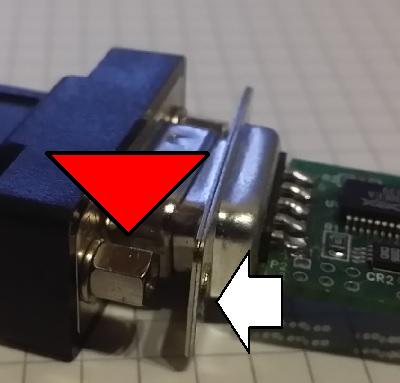

Schade, ich hätte die auf dem Bild gehabt, da kann ich leider nicht helfen.

imlager schrieb: > Schade, ich hätte die auf dem Bild gehabt, da kann ich leider > nicht > helfen. Ich kenn jemanden der genau die auf deinem Bild (roter Pfeil) neulich gebraucht hätte, muss morgen mal fragen ob das noch aktuell ist.
